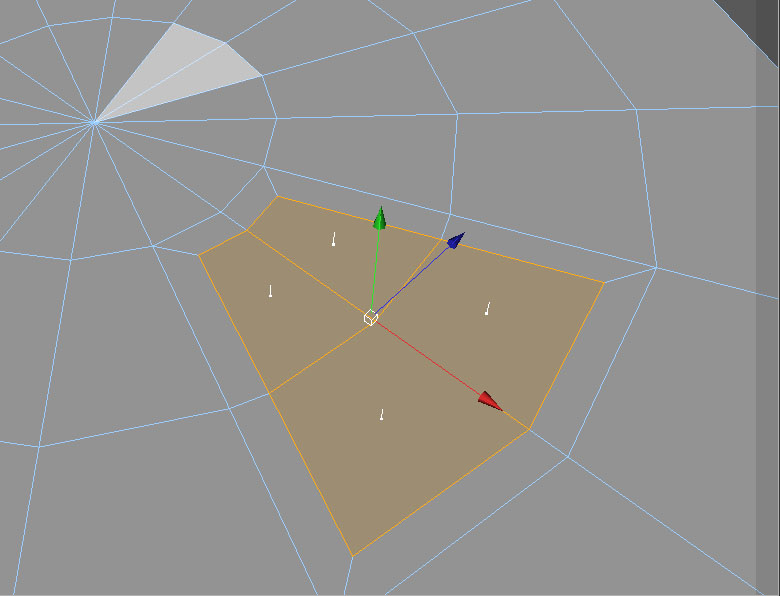

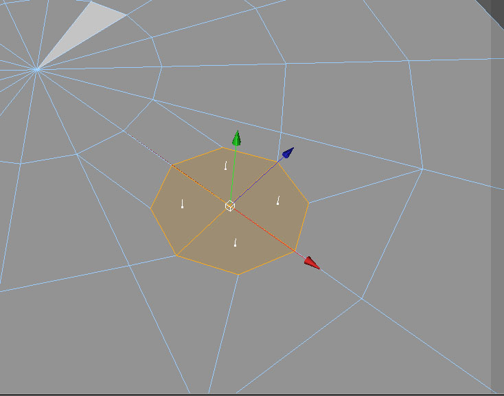

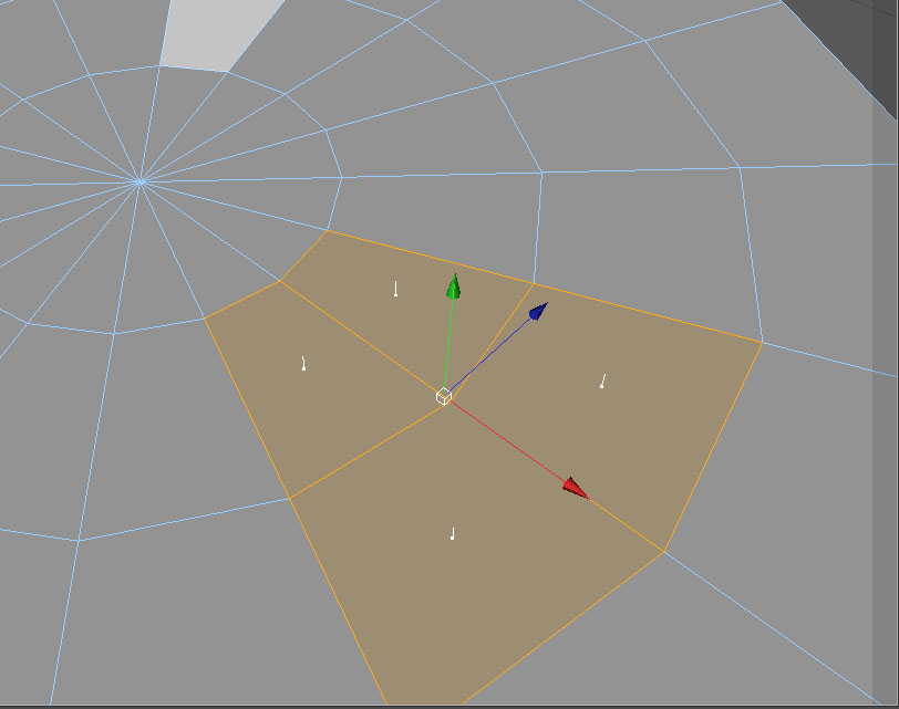

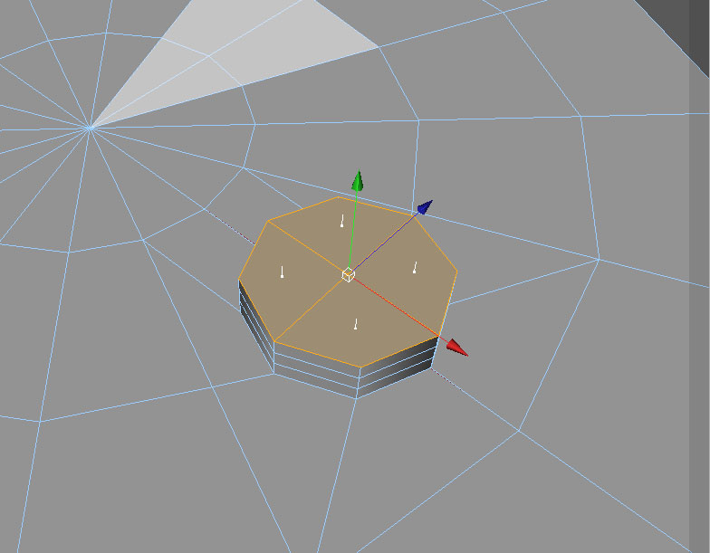

si può realizzare una cosa del genere tranquillamente con le hypernurbs a patto di mantenere la geometria il più pulita possibile utilizzando poligoni da 4 lati, cosa che raramente avviene quando utilizzi le booleane.

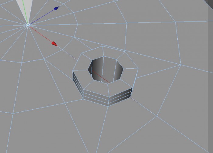

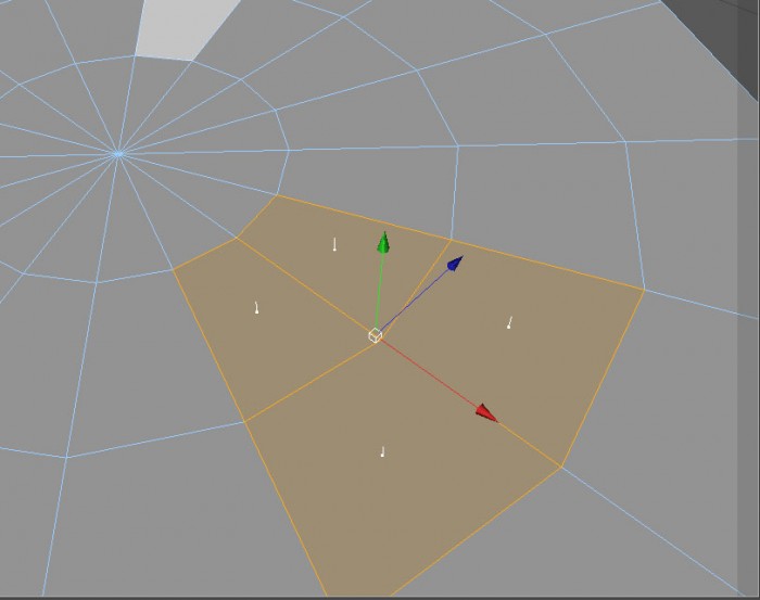

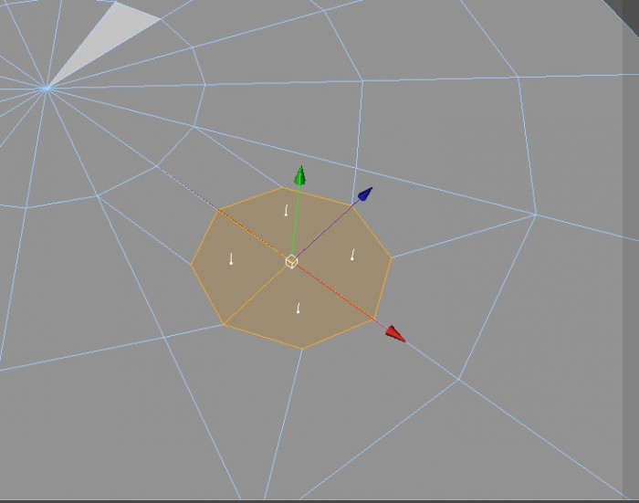

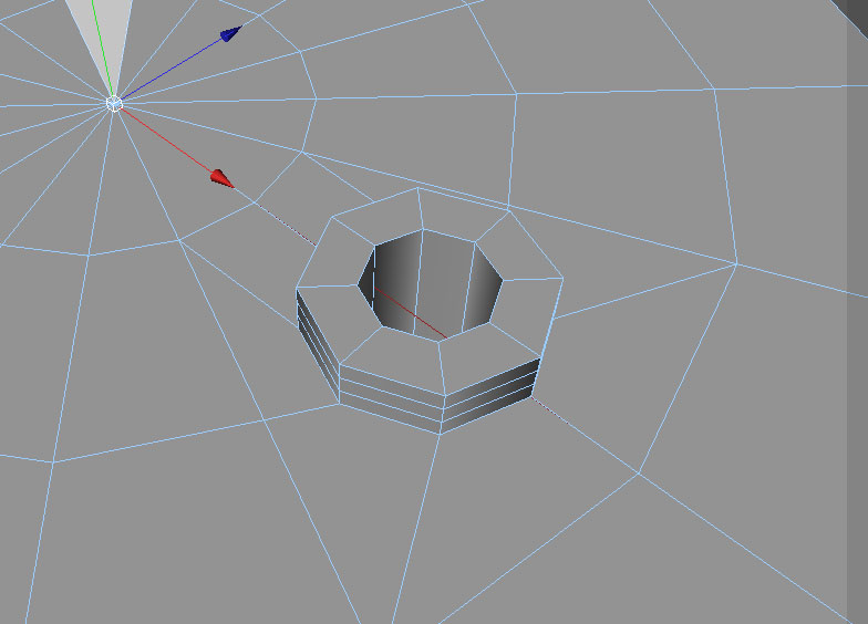

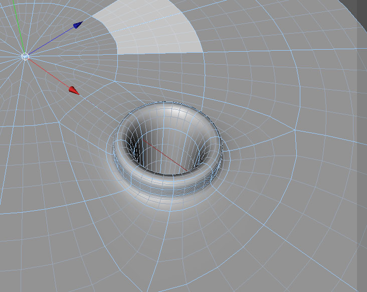

Nelle immagini seguenti ti mostro i vari passaggi per ottenere la forma che volevi, lavorando con le hypernurbs.
In pratica ho applicato una estrusione interna sui 4 poligoni che vedi selezionati (fig.1 e fig.2), e poi ho sistemato i punti per ottenere la forma ottagonale che vedi (fig.3), dopodiché ho applicato un'estrusione (in questo caso con 2 suddivisioni)(fig.4), poi un'altra estrusione interna ed una estrusione verso l'interno per ottenere il foro (fig.5).
Nella fig.6 puoi vedere il risultato con l'utilizzo dell'Hypernurbs.
