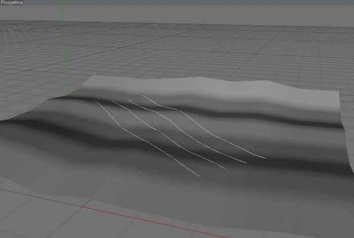

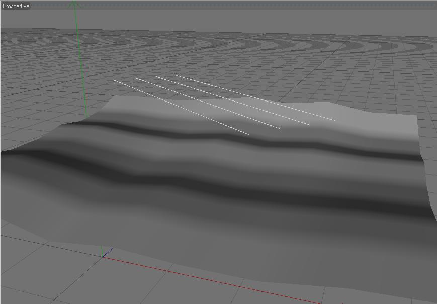

Ovviamente la cosa più importante è avere/fare/ottenere il terreno in 3D; una volta che hai il terreno puoi fare delle spline Lineari che seguano esattamente i "filari" di pannelli in pianta; disegnate tutte le spline le suddividi (Funzioni>Suddividi dopo averle selezionate ovviamente) in modo opportuno e selezionando tutto (spline e terreno) vai in Struttura>Modifica Spline>Proietta setti il modo Piano XZ e ottieni le tue belle spline che si adagiano al terreno; indi, disegnato un pannello non ti resta che Duplicare lungo la spline!!

Molte grazie hurricane, ho provato il tuo metodo e funziona! anche se devo dire che ci vuole un po di tempo per posizionare un pannello su ciascuna spline (ho attivato lo snap sensibile alla spline). e poi bisogna ruotarlo bene prima di duplicarlo. Forse ci metto cos' tanto perché non ho un progetto concret, ma sto inventando tutto per fare le prove.
Comunque già così funziona, appena possibile posto un'immagine.

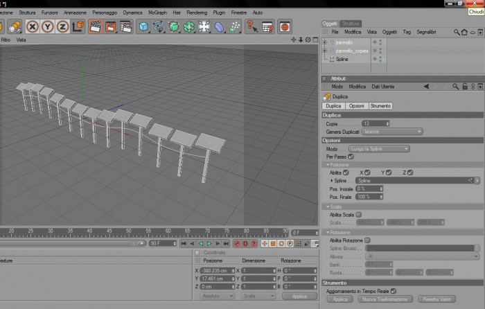

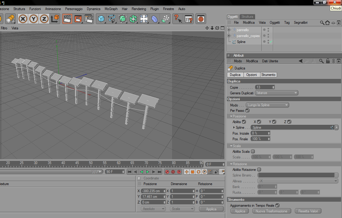

Non devi attivare alcuno Snap! Fai il tuo pannello, raggruppane tutte le parti in un gruppo, spostane gli assi dove sarà la base che poi si ficca nel terreno; quindi Funzioni>Duplica, scegli dalla casella a discesa Lungo la Spline, inserisci la tua spline nella casella apposita scegli il numero dei duplicati (mettendo magari Istanze e non Copie) ed il gioco è fatto!

Ok Hurricane, ho fatto quasi tutto come hai descritto tranne il discorso dello snap, sperimenterò.
Intanto allego un rendering di prova: il terreno 3d sul quale si proiettano le ombre è un terreno casuale e lo sfondo anche è una foto a caso. Ho dato un'adattata alla vista alla meno peggio, giusto per provare l'inserimento.
