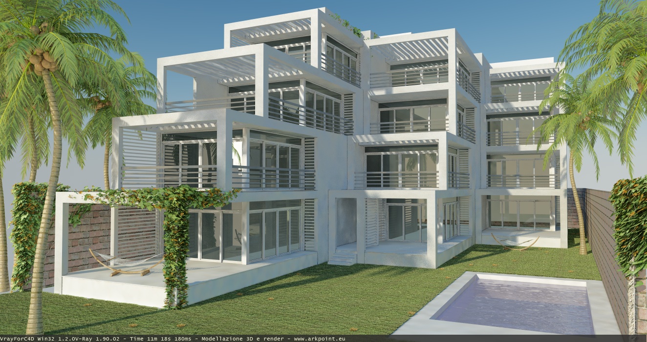

Ho fatto l'erba più bella di tutta la mia vita utilizzando il proxy di vray e il mograph...... in anteprima è davvero bellissima ma il problema è che per il mio pc pur essendo abbastanza potente, è l'ultimissimo portatile della Asus della serie gaming con un processore i7 ecc ecc, non riesce comunque a renderizzarla.
La vedo senza problemi in anteprima ma non posso renderizzarla. Credo di sbagliare qualche settaggio, se qualcuno può venirmi in aiuto gliene sarei grato, posso inviare il piano con applicato il proxy e l'erba.
