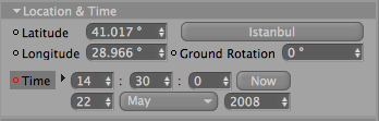

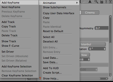

sinceramente non ho ben capito dove riscontri il problema, cmq se devi creare un animazione del sole è molto semplice, devi partire dal fatto che in cinema ogni parametro che ha di fianco quel cerchietto (come in immagine allegata) è animabile, e di conseguenza anche i parametri della plugin di maxwell, quindi una volta settati i parametri del tuo progetto ti bastera cliccare sul quel cerchietto dopo di che premere il tasto destro e settare il keyframe, andare avanti sulla timeline ripremere il cerchietto dopo aver modificato la data e settare un altro keyframe e cosi via
