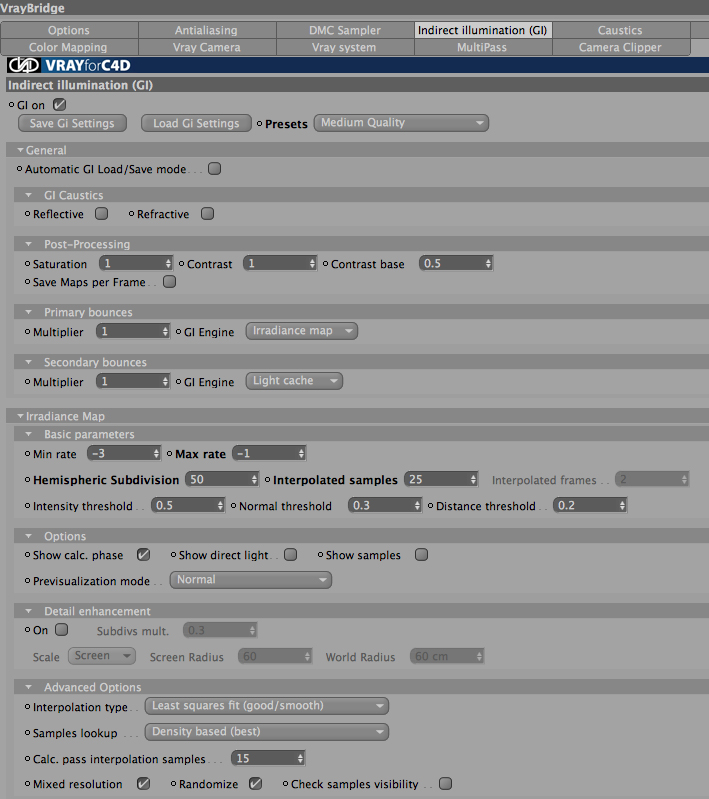

Consigli, critiche e quanto altro?
La cliente voleva un effetto morbido e poco contrastato con colore luce caldo.

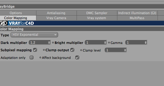

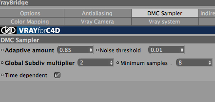

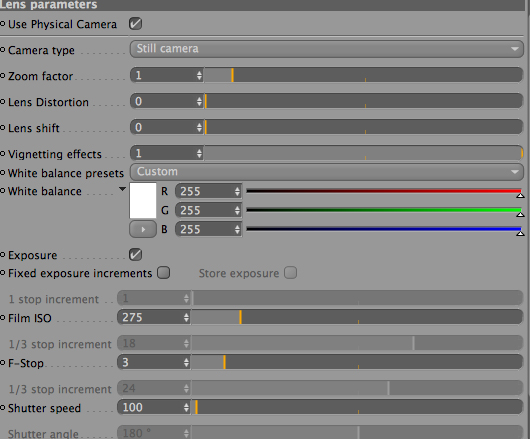

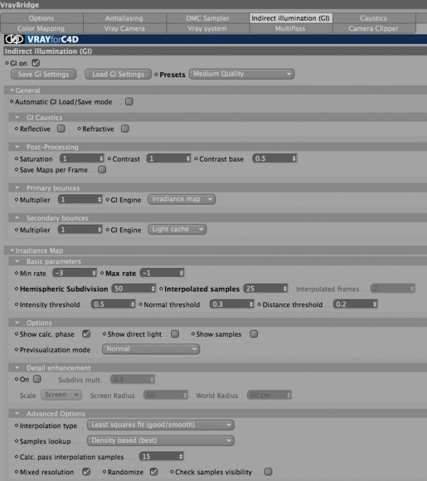

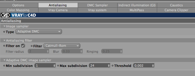

Allego i parametri che ho usato....magari qlcn mi da qlc dritta per migliorare il tutto...thanks!

Non male, ma secondo me l'immagine in generale è poco contrastata!
L'ombra sotto il letto, dietro i cuscini etc, è molto chiara e quindi, sempre secondo me, poco realistica!
Comincerei a fare una prova senza Color Mapping e poi si vede!

Concordo....mi manca contrasto, per rendere tutto più realistico....
Ho provato dando a Exponential a Color Mapping 0.8 sia per il dark che per il Bright....ma il risultato non cambia di molto. Altri consigli?

X Hurricane: consigli di tenere color mapping su linear multiply 1 e 1?
Messaggi: 3060
Re: Interno Resort
Si, potresti fare una prova, se non addirittura abilitare l'AO!
