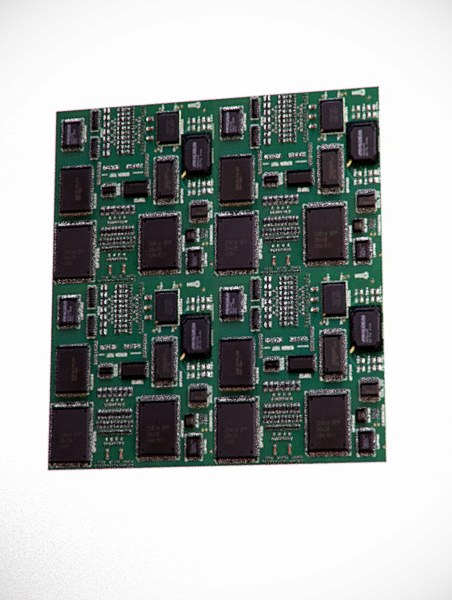

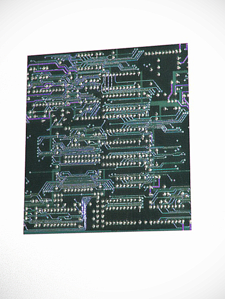

ManueLLL
Messaggi: 953
Iscritto il: sab mag 17, 2008 2:32 pm
Località: Pescara
Re: Circuiti stampati
Messaggio da ManueLLL »
come suggerisce il saggio ettore con delle buone tex puoi evitare di modellarti il tutto ed ottenere dei discreti risultati ti allego due prove veloci fatte con maxwell
ManueLLL
fabrizioefficace
Messaggi: 9
Iscritto il: lun mag 26, 2008 10:21 am
Messaggio da fabrizioefficace »
Grazie a tutti per i suggerimenti!!!!
Seguendo il consiglio di ManueLLL mi sono messo a smanettare un pò con Maxwell e sta venedo fuori qualcosa di buono!!!
Appena finito il lavoro lo posto e vi scoccerò ancora per avere altri consigli :)
