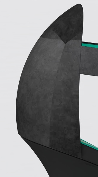

Salve, come da allegato, la texture si scompone.
Chiedo aiuto per renderla omogenea su tutta la curvatura. :)

potrebbe essere una mappatura UVW andata a male? prova a cambiare tipo di proiezione [piatta cilindrica, cubica...]
nel caso non funzioni, puoi darci più informazioni, così è un po' difficile...

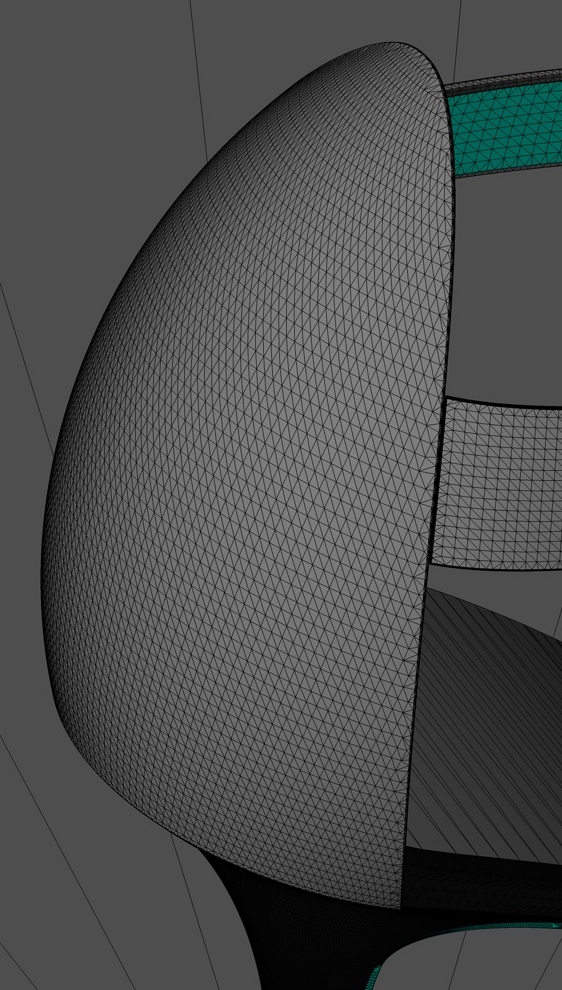

posta il wire..

Scusate.
Eccolo, mappatura cubica.
Importato così da altro software.

ammesso che non ci siano tag texture sovrapposti, potrebbe essere un problema di dimensioni del cubo di proiezione.
ti dico come farei io: passa in proiezione Piatta, e, con lo strumento Sposta Assi Texture [quello nella toolbar a sx, pr capirci...], orientala in modo che approssimi al meglio la curvatura della superficie, dopodichè ingrandiscila finché non copre tutto l'elemento.
al massimo fai una prova prima scalando il solido proiettore della mappatura cubica e vedi se quelle pezze di texture si spostano, se sì, la soluzione potrebbe essere quella sopra...
ciaociao,

Cercando di provare come hai consigliato ho trovato soluzione. :)
Sono andato con il mouse nella texture di quel specifico elemento.
Tasto destro, e poi adatta alla vista, selezionando una vista in cui non si vedano giunture.
Ringrazio. :)
