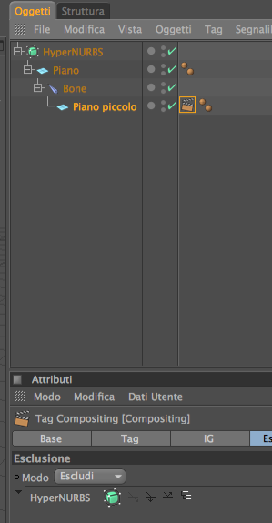

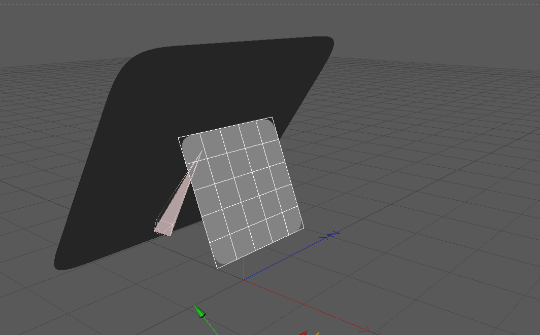

Scusate sapresti dirmi dove sbaglio, in pratica voglio che due piani seguono lo stesso movimento di un unica bone ma un piano, il più grande, come nel esempio devo deformarla con un hypernurbs, mentre il secondo piano, quello più piccolo, non deve essere applicato hypernurbs
qui vi mndo l'immagine, sapresti dirmi dove è l'errore, mi sembra chiaro che devo solo inserire un compositing sull'oggetto che m'interessa e nella casella escludi inserire l'hypernurbs
Immagine 7.png (36.99 KiB) Visto 791 volte

l'unica che mi viene veloce_mente in mente e di andare in modalità linea, selezionare tutte le linee del piano che deve restare integro, settando il peso delle hypernurbs come ti serve. :o

Esatto, grazie, comunque non importa la modalità di selezione, puo essere attraverso punti poligonale o linea, basta selezionare e mettere modo "setta" negli atributi della selezione e toglie la deformazione, grazie! :)
