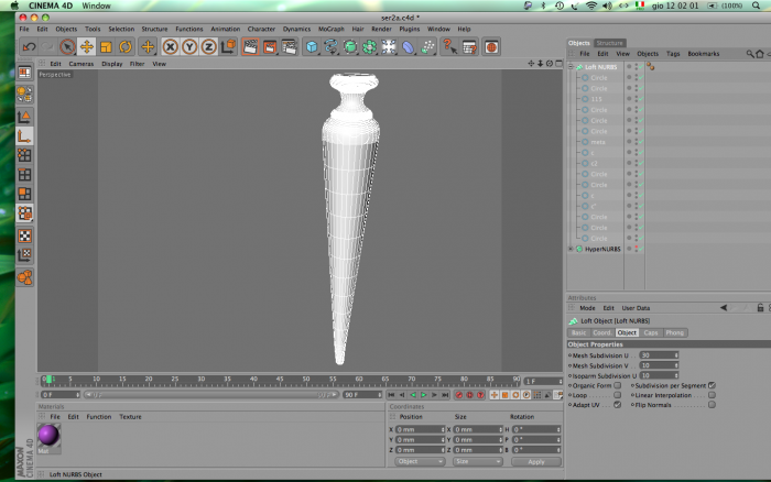

Ciao ragazzi
devo realizzare questa colonna sono riuscita a dargli la forma ma per le scalanature come faccio?
io pensavo con dei tagli..ma non so se è la strada giusta..
consigli?? :(

allora se vuoi seguire questo tipo di modellazione, devi semplicemente sostituire i cerchi con un altra spline, tipo "fiore"... mantieni i cerchi nelle prime e ultime posizioni, e al centro ci metti i fiori.
devi anche variare qualche parametro della nurbs, relativo alla suddivisione del modello.
ciao e buon lavoro

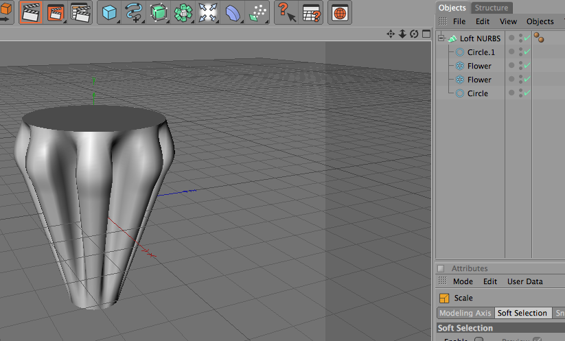

ho provato a farlo ma temo di sbagliare qls.. il risultato è questo :(

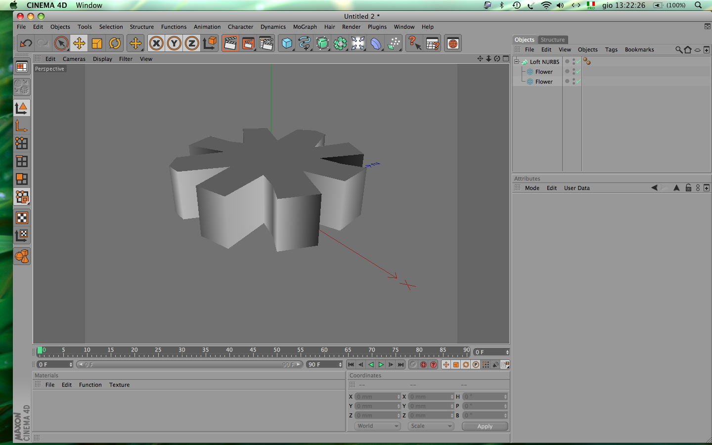

come ti diceva renxo devi inserire all'interno della struttura che hai creato una o piu' spline della forma adatta, in questo caso un fiore potrebbe andare bene.
guarda l'esempio sotto.
in bocca al lupo!

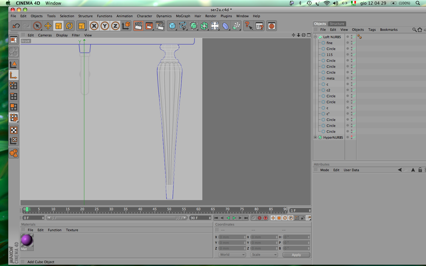

guardando meglio la blueprint mi rendo conto che non sono vere e proprie scanalature, ma bombature. Puoi seguire il metodo precedentemente descritto e fare una sezione apposita, oppure modelli uno spicchio e lo ripeti.
forse sarebbe meglio procedere in questo modo.
Renxo
