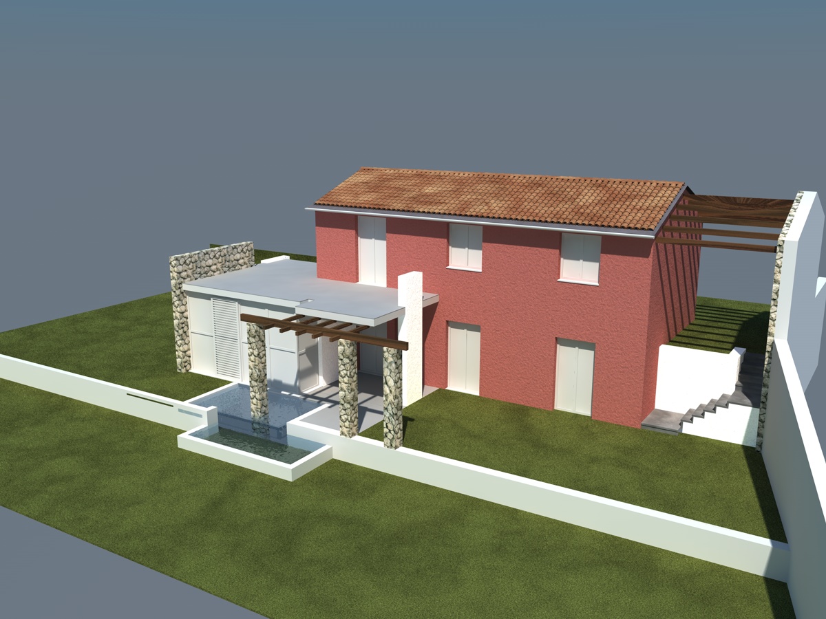

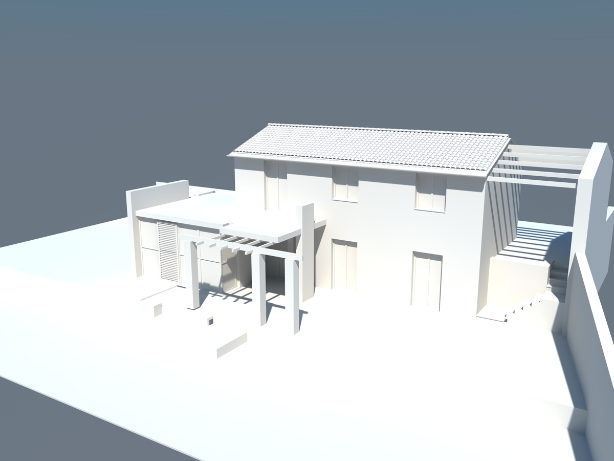

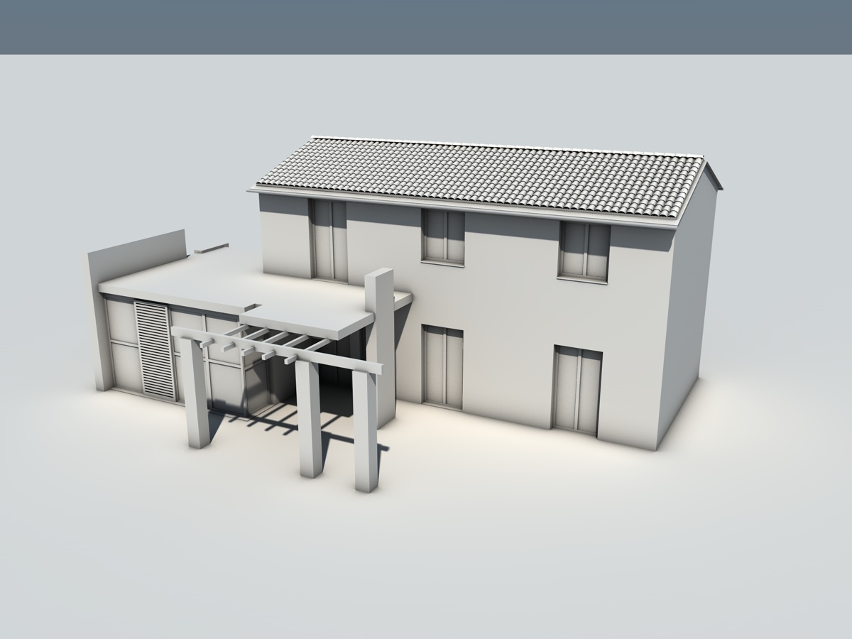

ho iniziato questo nuovo lavoro, avete consigli da darmi soprattutto per la parte che rimane sotto la terrazza? perchè è troppo buia e volevo illuminarla leggermente, io ho pensato di mettere un globo...
parametri
gi:
DD= 2
PI=80%
PS=100%
occlusione ambientali con parametri standard
sky con paramentri standard

Bello il manto di copertura, come lo hai realizzato?

complimenti ancora per le tegole...devo decidermi ad imparare ad usare quel plugin

mantieni primaria e secondaria a 100 nelle impostazioni della GI
IR QMC
lo spazio che è raggiunto da sole non è cosi' profondo, come ti hanno consigliato lascia perdere l'occlusione ambientale, levala, e volendo puoi attivare la mappatura colore portandola a 2 - 2,5

nel momento in cui inizierai a mettere i materiali reali non risulterà bruciato

quoto in pieno,non ti preoccupare di tutta questa luminosità :D comunque per migliorarlo ancora ingrandisci il piano oppure utilizza l oggetto pavimento che si trova dove ci sono le luci...non è male come illuminazione,prova a dare piu colore al cielo toccando il parametro "uguale a intensità" che si trova nelle impostazioni del cielo.prova a portarlo a 150-200%arcnello ha scritto:considera che i tuoi materiali sono ancora tutti bianchi, quindi è normale che sia anche bruciato
