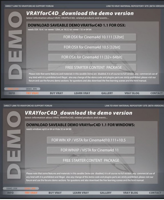

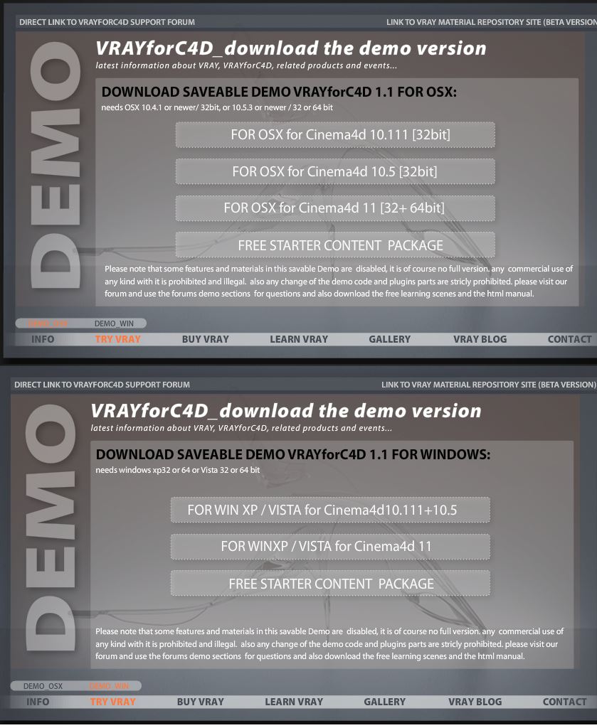

flowbox
Messaggi: 2545
Re: domande su vray
Messaggio da flowbox »
non centra niente reinstallare... è che hai installato la demo in cinema R11.5 dove notoriamente non è compatibile, guarda gli screeshot c'e scritto che al massimo va per la R11
