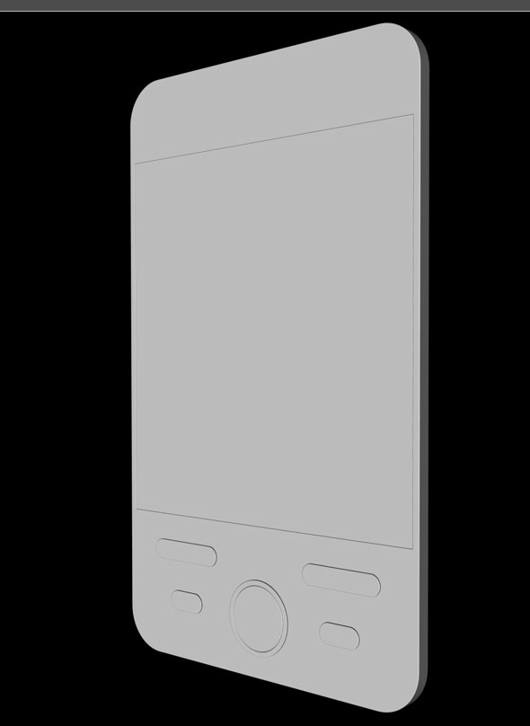

Sto provando a modellare un htc tattoo, però non ho capito una cosa...devo usare l'HN per rendere il tutto più morbido..per fare questo mi è stato sconsigliato di usare la pesatura ma di usare dei tagli loop sul modello..però mi è un po' scomodo perchè mi creo loop inutili...è l'unico sistema?
Per dire..io faccio un rettangolo spline, seleziono i vertici e li chamferizzo :D per dare la stondatura che voglio e poi metto il tutto in un'extrude nurbs per avere il mascherino. Se avessi usato HN mi avrebbe stondato tutto, compreso il riquadro del display...

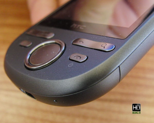

Altra domanda...il cell ha i bordi molto stondati..se usassi HN mi basterebbe un loop lungo lo spessore, da estrudere un filino e dargli poi la stondatura..altrimenti in che modo lo potrei fare? (vedi foto allegata)

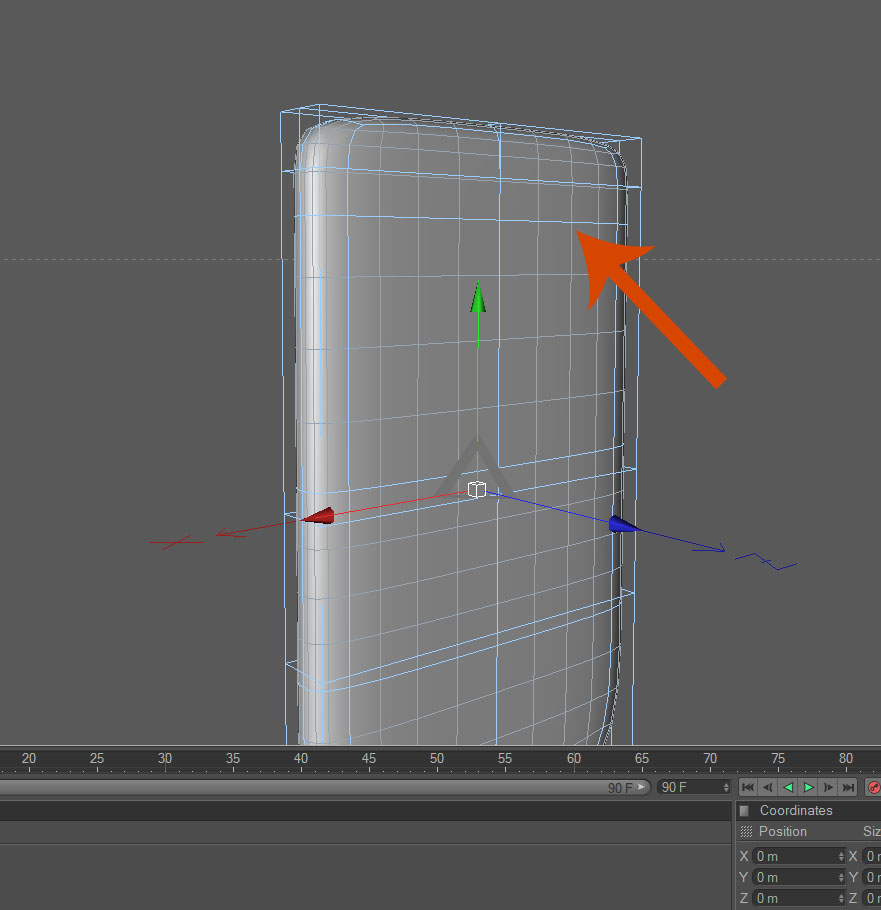

Messaggio da Igor81 »
FiLiPpO92 ha scritto:allora,partire da un extrude nurbs secondo me è una scelta sbagliata.per realizzare questo telefono potevi partire da un cubo.davi all incirca le dimensioni,dopodiche lo rendi modificabile e lo metti all interno di un hyper nurbs.poi inizi a farti i tagli "lungo l altezza" del cellulare,per indurire le parti laterali,poi provavi sempre con dei tagli,nella parte bassa per indurire un po di piu la stondatura vicino ai tastini....e piu o meno hai gia la forma del cellulare...pesare l hyper nurbs a me non piace molto,mi da problemi a volte,preferisco farmi delle mesh pulite e usare il coltello.

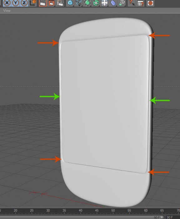

E' quello che avevo provato a fare prima di provare con lextrude nurbs, ma sono incappato in questa cosa che non capisco (vedi foto)
Se sposto il loop di lati indicato, per ottenere il riquadro del display, mi si stonda/squadra la mesh...se ad es vorrei fare il display che parte da vicino la stondatura, con il taglio loop avrei gli spigoli quasi netti :?
non capisco sta cosa...
FiLiPpO92
Messaggi: 1795
Re: Modellazione cellulare e domanda su HN
Messaggio da FiLiPpO92 »
allora fai un estrusione interna.sennò basta modellarlo bene senza hn,e poi lo si attiva giusto per stondare meglio

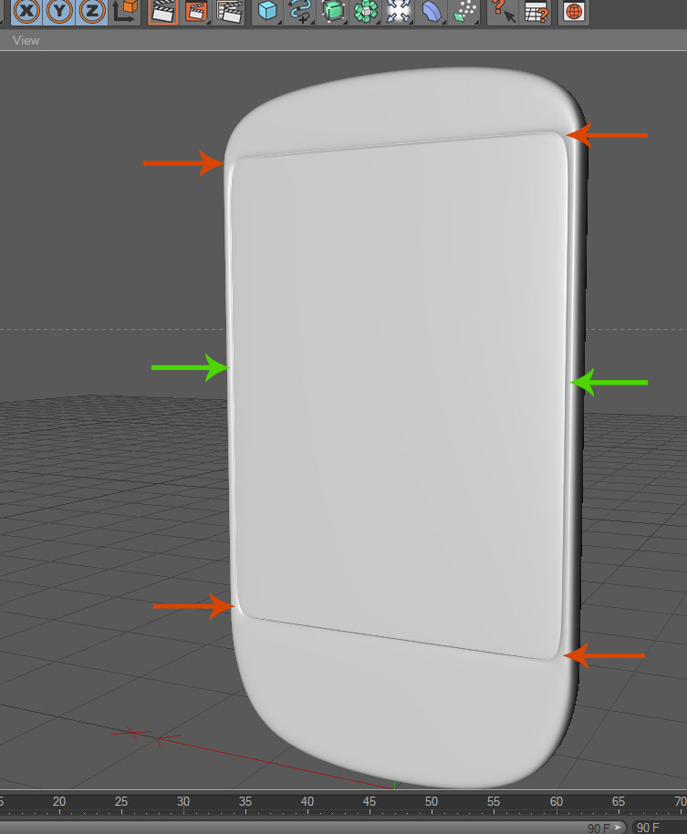

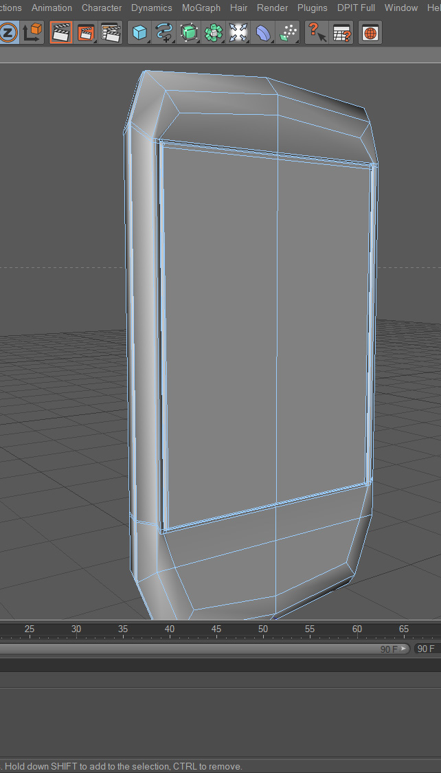

Alura, son ritornato su sto modellaccio dopo qualche giorno di pigrismo...son partito dal poligonale stavolta, più comodo effettivamente.
Ora però ho sempre un problema..devo rendere molto più netti gli angoli indicati dalle frecce arancioni. Ho usato il coltello tagliando però solo il frontale, non usando il loop...mi son sempre chiesto se è necessario fare dei loop (personaggi a parte) o si può tagliuzzare anche a "caso"...cmq facendo così funziona...a parte delle gobbette che si son create, ma penso che spostando qualche punto si risolvano..in caso..sarò qui :D
frecce verdi: per appiattire questi bordi tondeggianti? sempre un taglio in verticale su entrambi?
ho questa "paura" dei tagli perchè penso sempre che rovinano la pulizia della mesh e che ci sia sempre un sistema migliore :/
grazie
FiLiPpO92
Messaggi: 1795

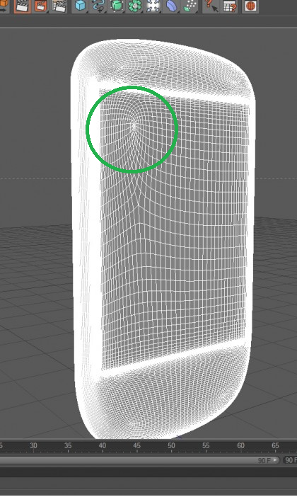

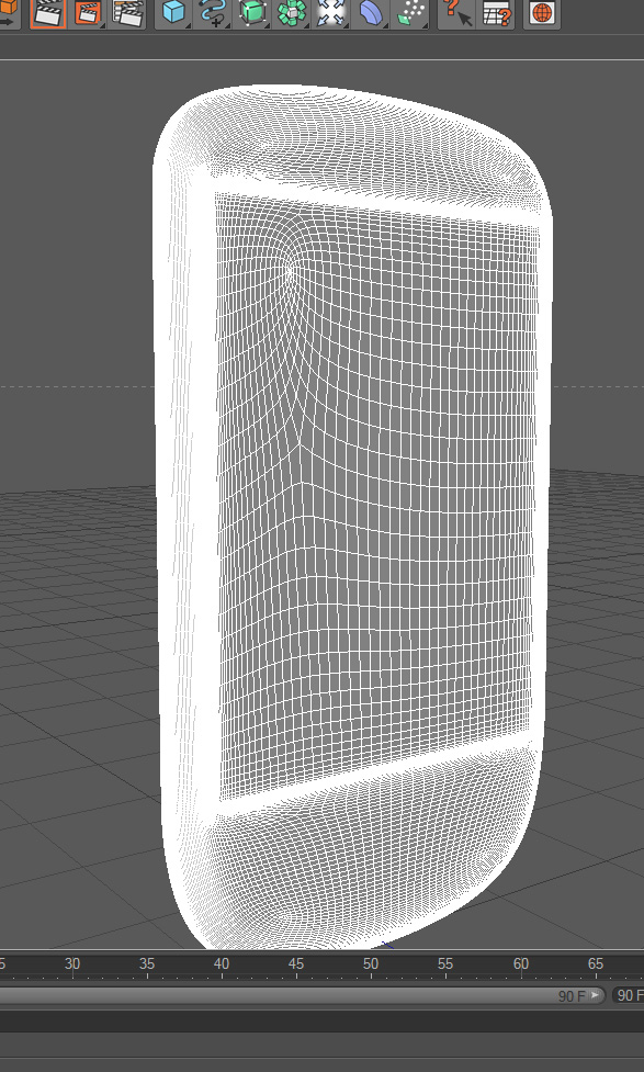

di solito fa così quando sta forzando qualcosa,o percheci sono pochi poligoni,o perche c'è qualche punto troppo lontano,prova a postare un wire con e senza hn
Igor81
Messaggi: 218
Iscritto il: lun feb 22, 2010 2:18 pm
Località: Como (prov.)

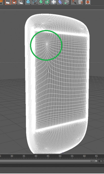

Qui avevo impostato HN su 4 perchè mi sta sulle balle lavorare scalettato :D Finchè il pc regge :/
Eccoli...
Appena ho un po' di tempo, mi metto a seguire il tutorial di gattone_blu (grazie!)
nemesi
Messaggi: 525
Iscritto il: lun mar 28, 2005 4:22 am
Località: ascoli piceno
Messaggio da nemesi »
perche' fa cosi'? c'e' puzza di triangolo!
se e' simmetrico cancella la parte di sinistra e ribalta l'altra meta' con l'oggetto simmetria
edit: e se non e' un triangolo cmq non credo sia giusto che ci sia
ps scusate se provo sentimenti triangolofobi! x)
Estrudi da questo corpo!
Igor81
Messaggi: 218
nemesi ha scritto:perche' fa cosi'? c'e' puzza di triangolo!
L'ho notato anche io e ho pensato al triangolo (si parla di poligoni eh :D )..ma non mi son messo a guardare... al limite metto una texture legno così sembrerà un nodo :D
Cmq non è in simmetria...al limite taglio la testa al toro..butto via quella parte e lo simmetrizzo..
FiLiPpO92
Messaggi: 1795
si vede da qui il triangolo,cerca di semplificare la mesh che e troppo complessa e indurisce molto quel lato...fai prima le forme principali,poi i tagli per indurire li fai dopo
