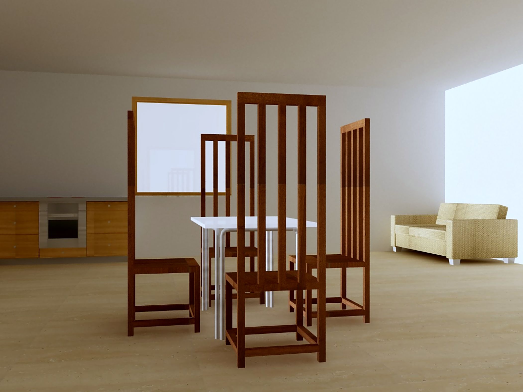

Ciao ragazzi è da poco che utilizzo c4d provando anche l'applicazione vray il risultato ottenuto è il render sotto riportato potreste darmi qualche consiglio per migliorarmi ve ne sarei grato.

ciao e benvenuto :)
intanto ti consiglio di postare i parametri che hai utilizzato e come hai sistemato l'illuminazione, per rendere più facile la vita a chi vuole aiutarti ;)
detto questo, a spanne mi sembra che non siano state attivate le ombre nel caso ci siano luci, o cmq ci vorrebbero.
alcuni materiali, specie quello delle sedie, hanno una mappatura sbagliata e si vede molto la linea di ripetizione della texture, ma quello lo puoi sistemare in un secondo momento.
Magari la cosa migliore sarebbe togliere i materiali e prima di rifarli sistemare l'illuminazione in modo convincente. Poi passi alla fase successiva ;)
buon lavoro

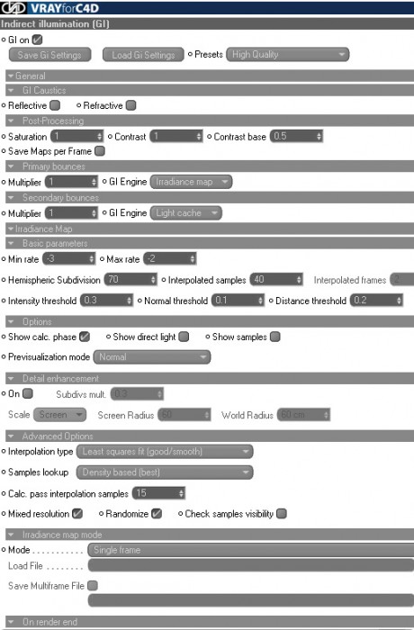

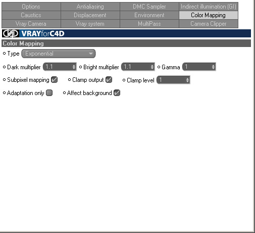

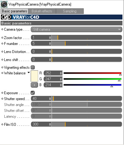

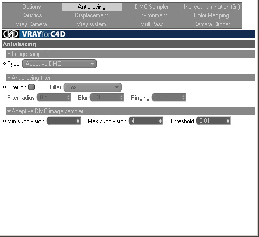

Questi sono i parametri che ho utilizato

Mah...per aiutarti non è un problema. Il problema è quello già sottolineato da Filippo: purtroppo ti mancano proprio le basi, cioè ti mancano proprio le basi concettuali sull'uso di Vray. Oltre a questo ti mancano anche le nozioni-base su cosa sono e come si impostano i vari parametri.

Esempio? Nei parametri che hai postato hai utilizzato una Physical Camera. Ok, benissimo, ma non hai afferrato il fatto che una Physical Camera (come dice la parola stessa) è come avere tra le mani una vera e propria fotocamera e macchina fotografica: nè più, nè meno. Quindi, se guardi i parametri ISO, f-number e ShutterSpeed ti renderesti conto, se avessi qualche nozioni di fotografia, che sono piuttosto sballati: f-number a 5 e ShutterSpeed a 40? ISO a 300? L'impressione è che tu abbia impostato quei valori a casaccio, senza cioè averci studiato un pò sù........
