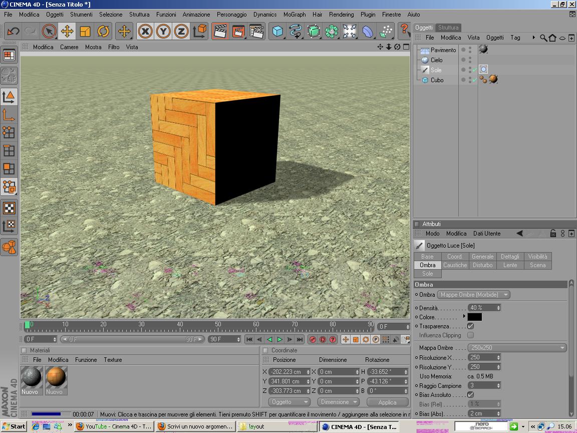

Ciao. Volevo sapere come è possibile ridurre l'intensità dell'ombra propria di un oggetto illuminato con luca solare
In questa semplice scena ho settato la luce solare, aggiunto il pavimento e il cielo, ma quando vado a fare il rendering la zona non colpita dalla luce mi compare completamente nera.

Devi attivare anche l'Illuminazione Globale nei settaggi di Rendering, altrimenti è normale che esca così!

In qusto caso come appena detto il problema era che non avevi attiva la GI oppure (se non possiedi il suddetto modulo) non hai utilizzato luci di riempimento, per sciarire invece l'ombra puoi agire sul colore della stessa portandola da nera ad un grigio scuro :)
