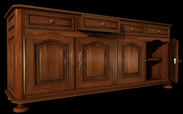

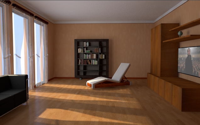

ho appena scaricato la R12 di cinema....
intanto vorrei sfatare il mito che non sia retrocompatibile, è vero ma solo in parte, se nel file non si utilizzano dinamiche o altri moduli che sono stati modificati si puo aprire ed utilizzare tranquillamente, quindi per architetti and company nessun problema.
ora il primo test utilizzando il LW (linear workflow)
se lo voleste provare con vecchie scene per fare confronti dovrete impostare anche il color space in sRGB
preciso che andrebbero un po modificati i materiali e le luci, ma ho lasciato tutto cosi com'è per testare
non dico nulla e lascio giudicare a voi:

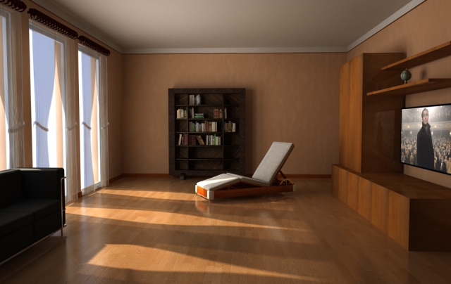

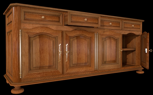

altro test stesse impostazioni...
se pensiamo che le scene non sono state impostate per la release 12.. e che ci vorrebbero un po di prove per prenderci la mano...
direi:
TEMPI DURI PER VRAY

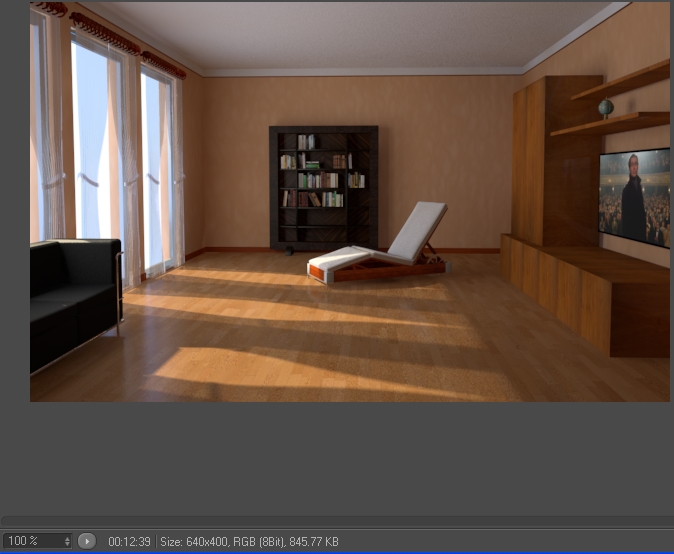

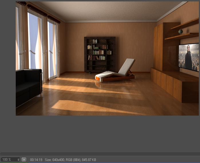

ecco i tempi come richiesti, unica differenza ho ritoccato leggermente la riflessione e lo speculare dei materiali ed anche quella del televisore
nella 12 a parita di parametri... la riflessione è inferiore e lo speculare si allarga notevolmente
non so se ci saranno differenze tra la versione retail e questa demo
