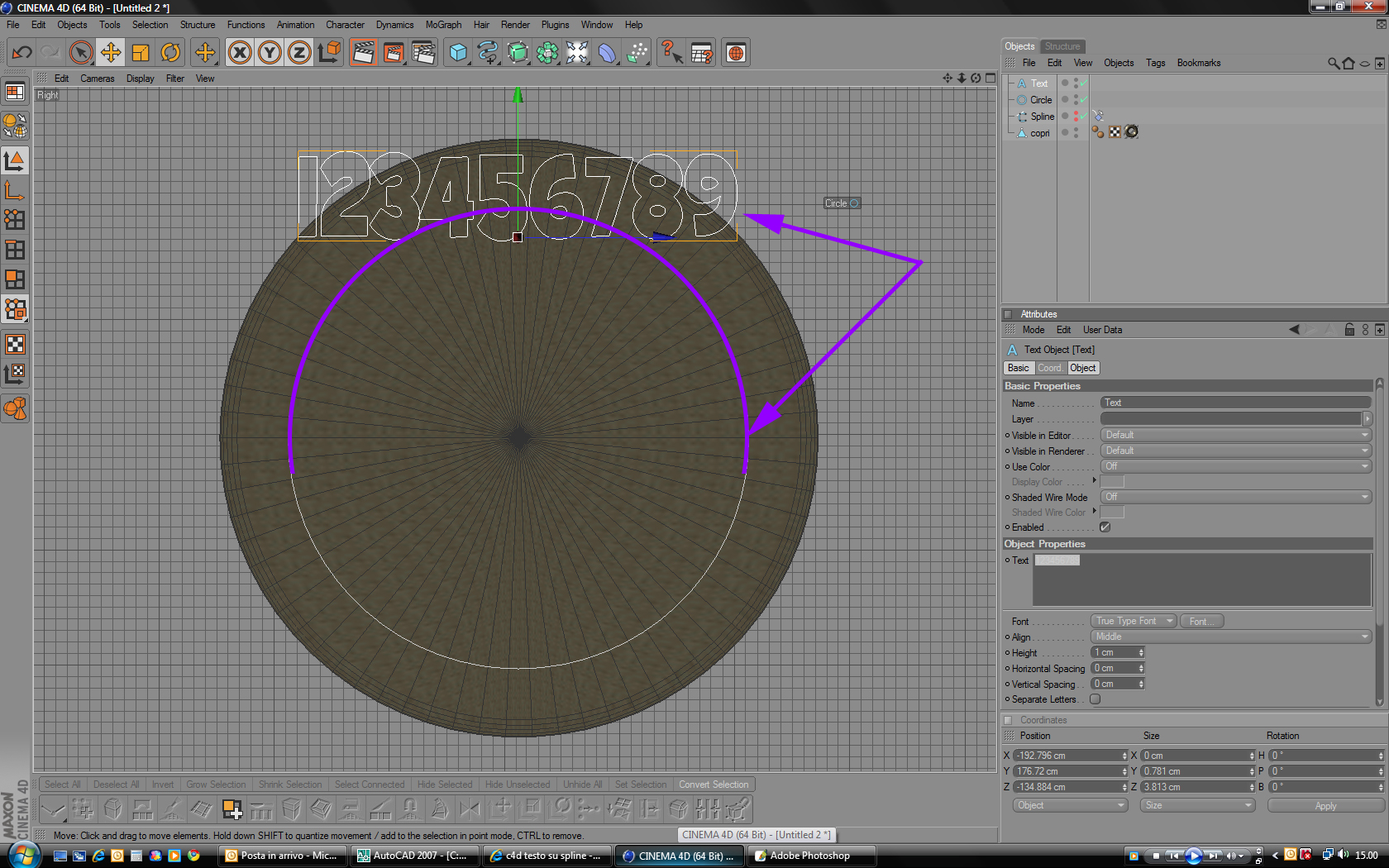

Ciao a tutti ho bisogno di un piccolo aiuto,
devo modellare un testo lungo una spline...cosa devo fare?

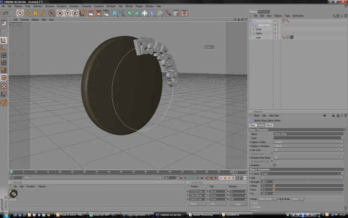

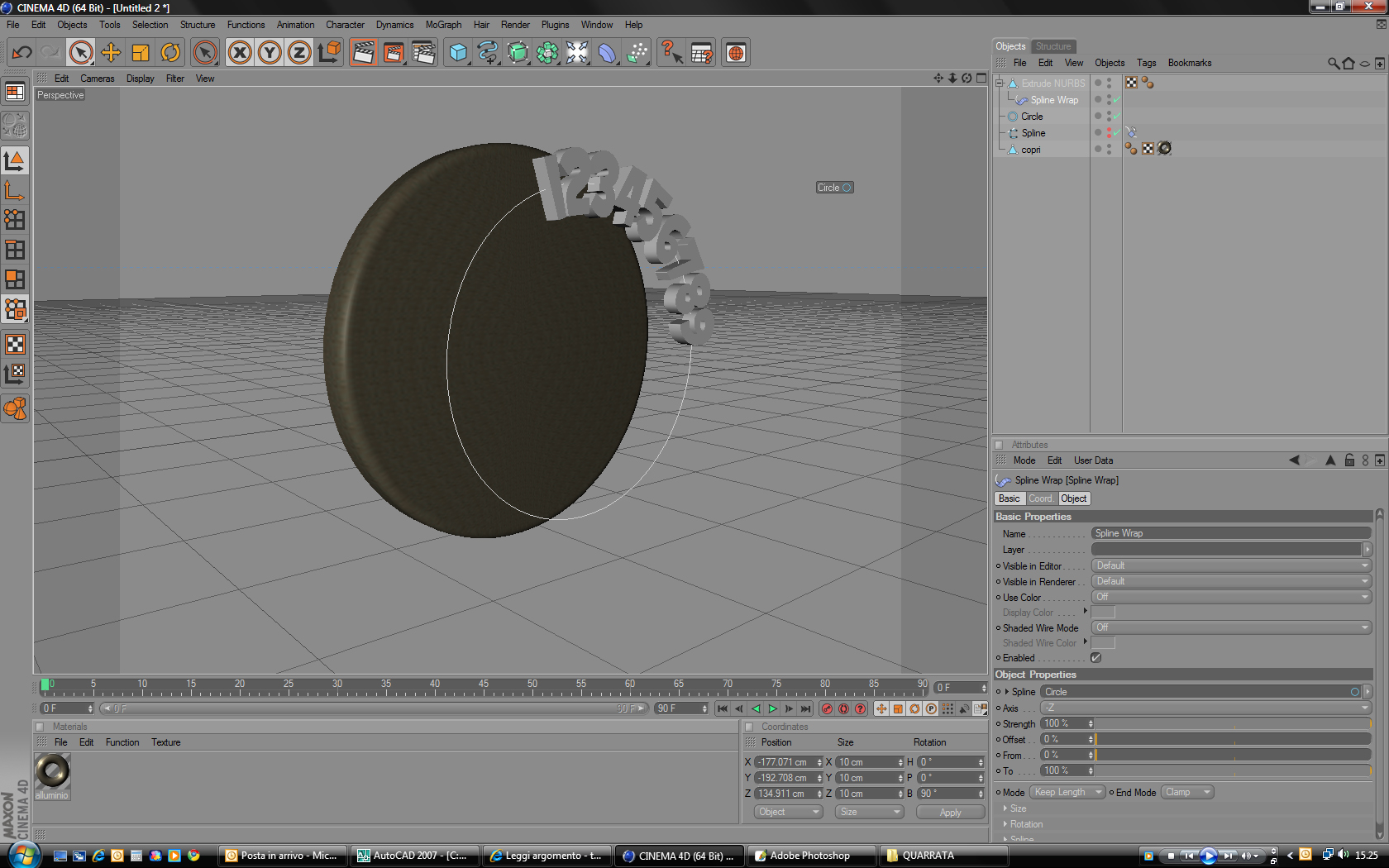

intanto dovresti creare il testo estrudendo la spline tramite un ExtrudeNurbs. Per adattarlo invece alla spline di riferimento (il cerchio) puoi usare lo strumento SplineWrap di Mograph.
Lo inserisci come figlio del testo e poi regoli i parametri nei suoi attributi per adattare il testo secondo le esigenze.

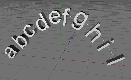

perpendicolare alla spline? ..si, prova a mettere nel tag la spunta su tangenziale e asse z, ruota la H a 90° e cambia il movimento della estrusione. Dovrebbe venire così:
A presto! ;)
