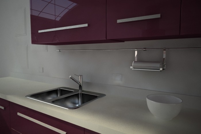

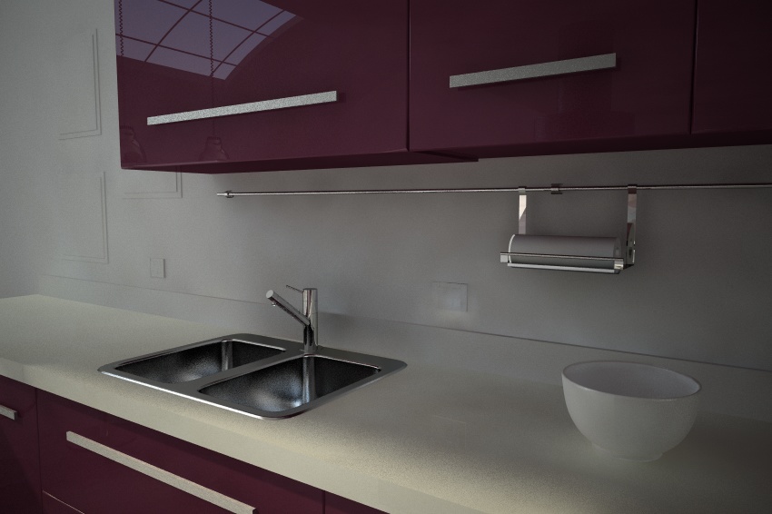

Ciao a tutti, ho un problema, se assegno un materiale cromo oppure alluminio (scaricati dalla sezione materiali) ho un effetto bruttissimo, meglio la vasca rimane quasi totalmente nera, qualcuno sa dirmi come posso rimediare? Grazie :)

postaci uno screen,e come hai impostato la scena,e se vuoi anche il file,potrebbe essere dato dall anisotropia,o da quello che ha,o meglio,non ha, da riflettere tutto attorno

e che problema c'è?? :D è una normalissima riflessione,sta riflettendo l altra "sponda" del lavandino che da questo punto di vista riflette a sua volta l altra che vedi,quindi riflette poca roba e risulta un po scuro,è una normalissima riflessione.poi se mi sbaglio,prova a dare il materiale cromo senza dispersione e con riflessioni al 100% così si vede meglio :)

il mio consiglio è. che prima di pensare ai materiali, dovresti illuminare la scena correttamente :)
anche perche i materiali riflettenti, come ad esempio l'acciaio inox, risentono dell'illuminazione e sopratutto dell'intorno, che è poi quello che rifletteranno, se non hanno nulla da riflettere o la scena è mal illuminata, il risultato sara poco realistico.
