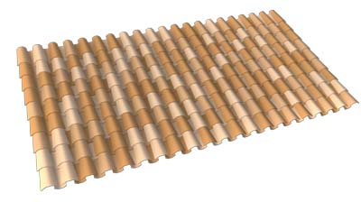

ho fatto un tetto con tuilegen...e fin qui tutto bene.
il mio problema e' che vorrei dare alle tegole dei colori diversi,come nell'immagine allegata.
come si fa?

O usi gli shader Layer o Fusion mixando colori e noise o ColorChanger Plugin credo ti possa aiutare.

se hai usato tuilegen, puoi fare in modo che sia lo stesso plug a variare i colori.
assegna la quantità di materiali che vuoi (es. 3) nella parte bassa della finestra del plug (come immagine allegata) inserisci lo stesso numero e poi puoi variare la frequenza
