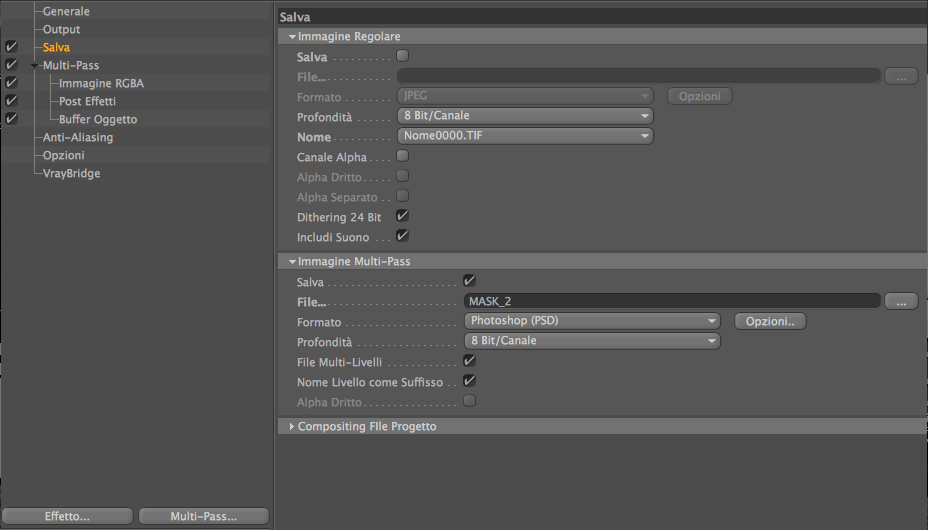

Ciao Massimiliano, grazie per l'aiuto, ho fatto come hai detto tu...
ho messo il tag compositing di vray all'oggetto che mi interessa, poi ho attivato i vari multipass di cinema e il renderID del multipass di vray....ma ora ho un dubbio...come vedi dalla foto devo attivare il salvataggio dell'immagine o solo quella del multipass???
per fare questa procedura i tempi sono più alti rispetto al semplice compositing di cinema???
Spero di essermi spiegata bene...è un po un casino....

ecco la foto...
Messaggi: 3567
Re: MULTIPASS VRAY
ciao Maria,
dato che nel multipass hai inserito RGBa image (che è in pratica il render) puoi anche salvare solo il file multipass. I tempi dovrebbero rimanere gli stessi, forse rallenta un pochino ma non credo grosse cose
