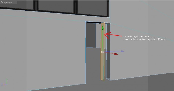

sera a tutti,ho questo problema che mi si presenta ogni tanto nei miei lavori e non ho ancora capito come risolvere e se è possibile risolvere,al momento della smussatuura certi angoli invece di creare lo smusso si aprono e i lati vanno per i fatti loro ecco qua un esempio:

per l'edificio ho creato una spline con outline ed ho estruso,di seguito ho creato le aperture con delle booleane,tutto qui,ho seguito l' esempio della guida sulla modellazione da me acquistata nello shop.
in effetti se parto con un cubo per la modellazione questi problemi non mi si creano,allora dov'è che sbaglio ne procedimento,dato che ritengo la guida sia fatta da persone competenti?

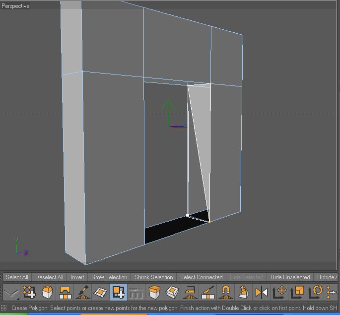

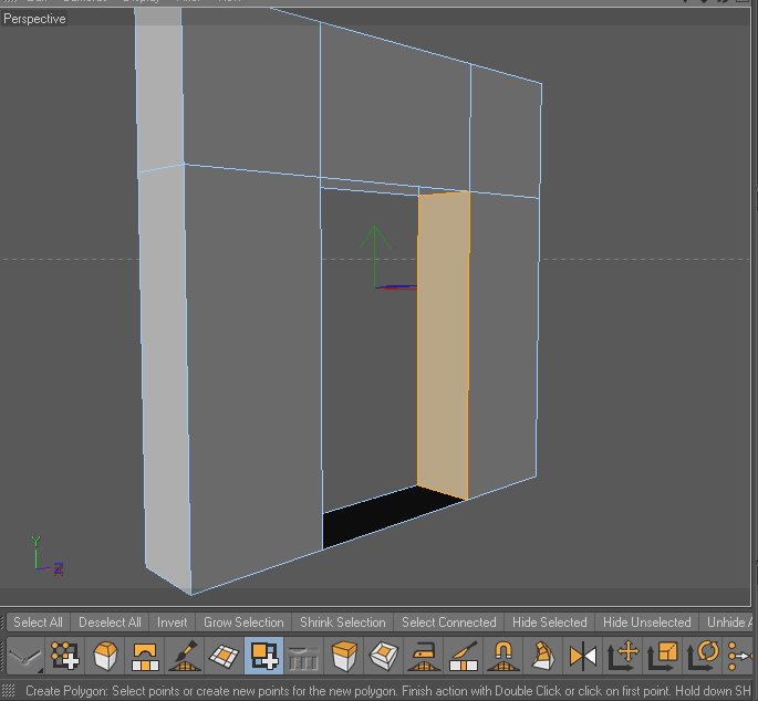

flowbox
Messaggi: 2545
Re: smussatura
Messaggio da flowbox »
bene.. allora elimina quel poligono, poi prendi lo strumento crea nuovo poligono e li rifai...
