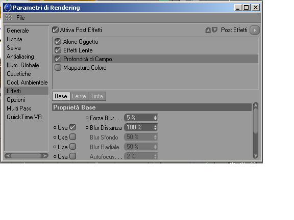

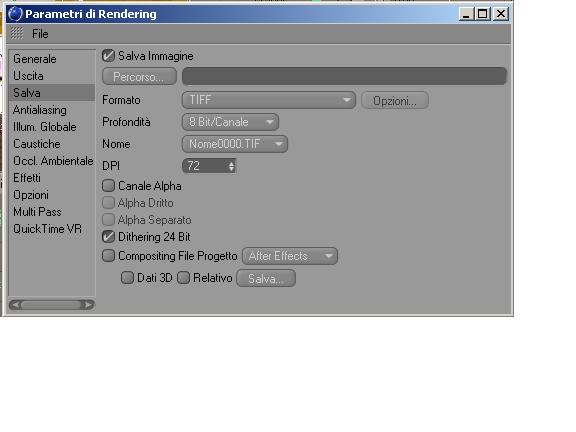

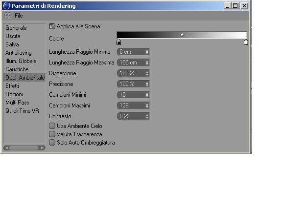

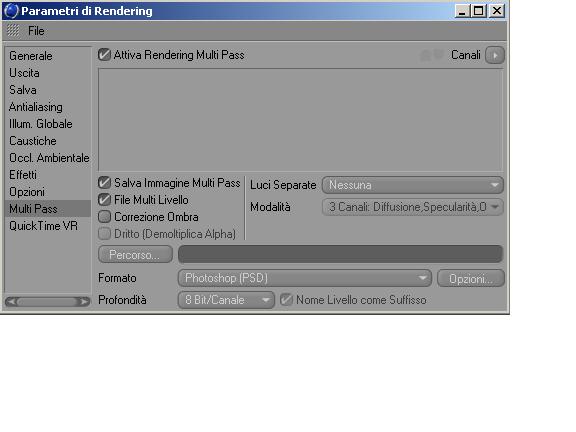

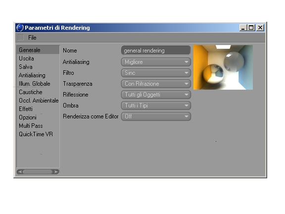

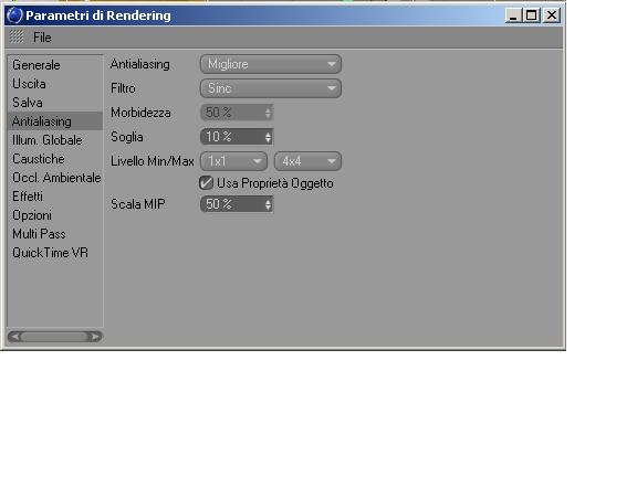

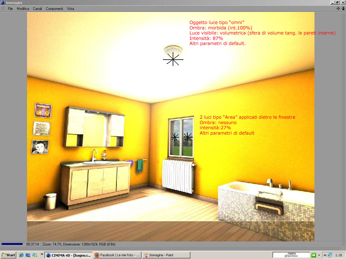

Salve a tutti. Vorrei sapere che ne pensate e se si può migliorare la scena agendo sulle luci o sui materiali.
(La maggior parte delle texture sono state prelevate dalla libreria della versione architectural, altre su moduli gratuiti on-line.

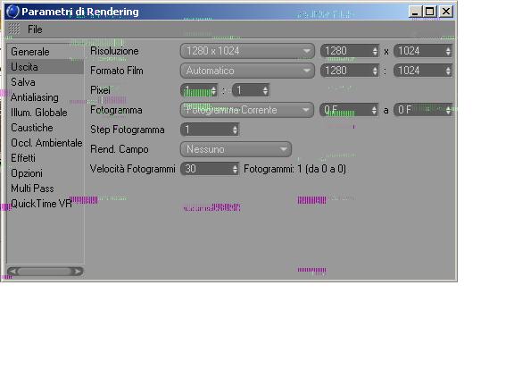

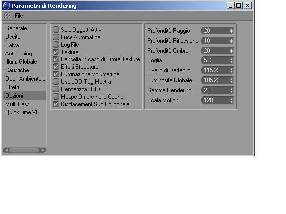

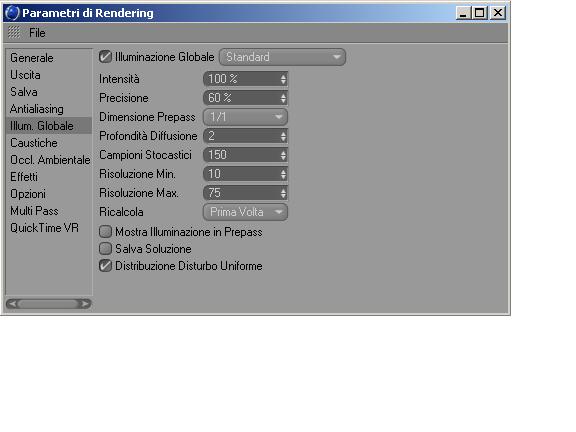

Nelle seguenti immagini posto i parametri di rendering.

... è in atto un esplosione nucleare???? Dovresti idurre l'intensità delle luci di un bel pò!!

Ciao lucacci,
una scena del genere ha bisogno di un'illuminazione diversa. Anche i paramentri sono da sistemare....
Dai un occhio alla scena che carico. Ho iserito delle cose base sia come luci che come parametri.
prova.zip
(62.93 KiB) Scaricato 121 volte

concordo anch'io con Anto3D! :?
io come prima cosa (lo so sono banale) abbasserei l'intensità delle luci...

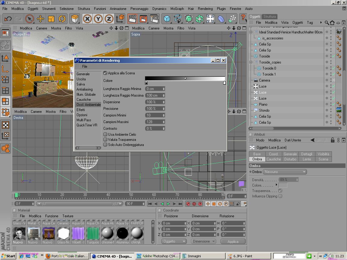

dopo inserirei le ombre di tipo area alle luci, e poi "gocherei" :D un po con i parametri di settaggio render... tipo occlusione ambientale o mappatura colore...

Si le luci sono troppo forti, ma se vuoi una scena "realistica" la strada è quella dell'esempio che ti ho caricato. Una luce omni non può essere una luce realistica per questa scena.
Poi prova a fare a meno dell'occlusione abientale... carica troppo l'immagine.
