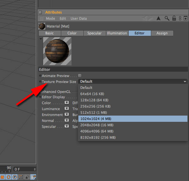

Stò facendo un volto e volevo mettere due piani uno frontale e laltro laterale però la texture dell'immagine del volto nn è per niente dettagliata potete aiutarmi? grazie

Vorrei sapere se è possibile mettere la texture di spunto cn una risoluzione più ampia nell'editor, io di solito ho sempre messo l'immagine di spunto cm sfondo nel riquadro di sfondo e laterale ma in quei riquadri nn cè la prospettiva e il volto viene modellato male xkè le immagini di sfondo hanno la prospettiva potete aiutarmi? grazie

apri le proprietà del materiale e nel canale "editor" modifichi la risoluzione della texture :D

Mi puoi dire i passaggi xkè nn trovo le proprietà grazie cmq

che versione di cinema hai?

Crystal_VoiceOfTrue ha scritto:Mi puoi dire i passaggi xkè nn trovo le proprietà grazie cmq
Ciao Crystal,
i passaggi sono esattamente quelli che ti ha descritto Ste090... ti allego una schermata
