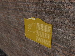

Il problema è che mi proietta le ombre dell'oggetto contenente il testo non facendomi vedere il colore del pannello, cosa che vorrei evitare. Come faccio?

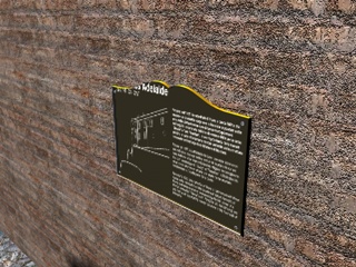

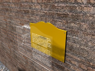

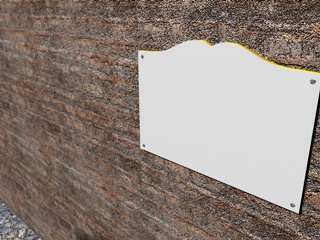

Spero di esser stato chiaro, per capirci vi allego tre img, la prima con la posizione corretta testo/pannello,la seconda dove ho spostato il testo, la terza con la scena senza luci. Non badate al posizionamento del testo che è sbagliato...
IMG3 scena senza luci
IMG2 scena con testo spostato
IMG1 scena con luci/ombre
Messaggi: 3978
Località: Torino
Re: Testo serigrafato su metallo - problema ombra
Messaggio da Arkimed »
Ciao Formless,
dalla seconda immagine si nota che il piano che contiene il testo non è completamente trasparente per cui naturalmente proietta ombre... puoi mostrarci l'immagine utilizzata per il canale alpha?

Intanto grazie delle risposte,
a spuntare Mix Texture avevo già provato ma mi colore il piano di bianco, vedi IMG2.

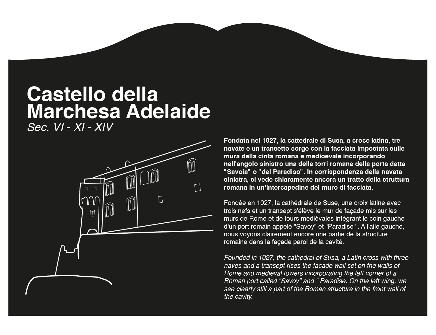

Allego anche l'immagine di alpha.
IMG1 img alpha
IMG1 img alpha

L'immagine sembra a posto... l'ho provata e non ho avuto problemi... non è che per caso hai attivato l'ambient occlusion?
Eventualmente, puoi postare la scena?

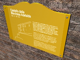

Ho risolto con il consiglio di applicare le scritta allo stesso oggetto giallo...ma ora c'è un problema dovuto al fatto che, probabilmente come prima, l'img alpha non è completamente trasparente...risolverei allargando il nero dell'img alpha, ma volevo capire se c'è qualche problema in qualche settaggio.
Allego img dello stato attuale e le due scene.
pannello.rar
2scene
(2.88 MiB) Scaricato 95 volte
IMG risultato attuale
