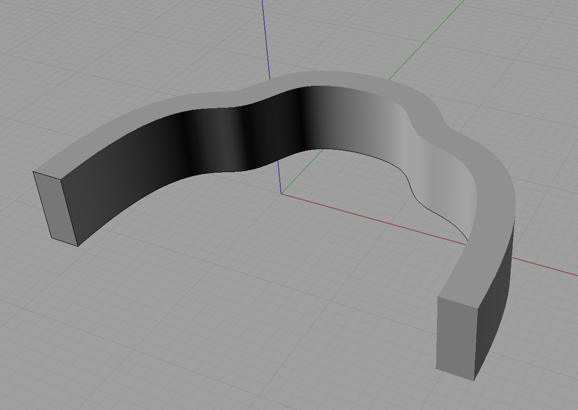

Come faccio a fare in modo che la vena del legno segua la sagoma? devo simulare l'effetto di un pezzo di legno curvato.
Ho provato con tutte le "Proiezioni" ma il risultato è sempre pessimo.
Re: applicare la texture di legno curvato
Devi stendere la mappa UV del tuo oggetto, cosa che fai in BodyPaint.un_poldo ha scritto:devo applicare una texture di legno ad una sagoma tipo quella dell'immagine allegata.
Ma vista la semplicità dell'oggetto potresti rifarlo con una SweepNurbs che te la crea automaticamente.

Magari poi usa un materiale legno fatto con lo shader: la venatura è 3D e gira sui vari lati.
