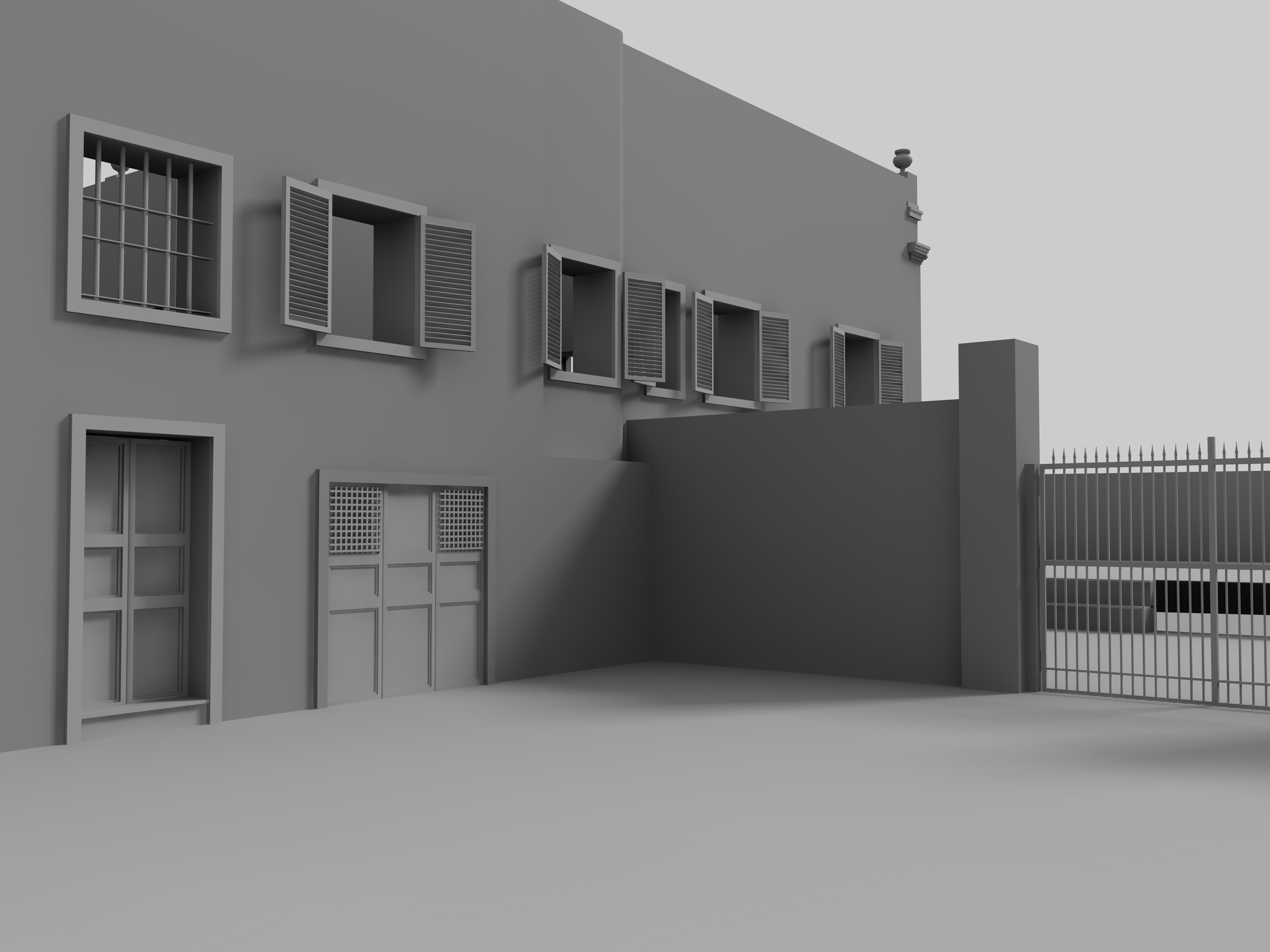

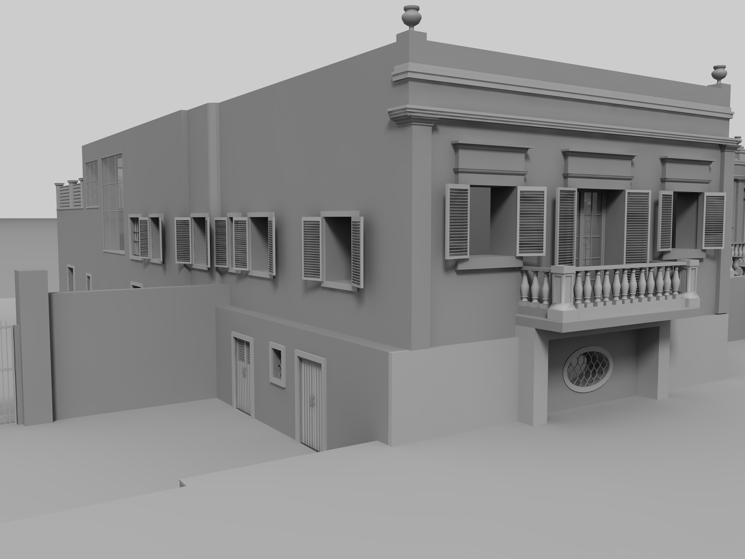

Ciao, premetto subito che per me cinema 4d è nuovo, è circa un mesetto che sto cercando di iniziar a far qualcosa. Devo dire che per C4d è favoloso, dai lavori che ho visto sul blog è fantastico. Voglio postare il mio lavoro modellato interamente con autocad 2004 e renderizzato senza texture con c4d. I parametri che ho usato sono: Luce area con intensità 62%, ombra area. dal setting render global illumination e color mapping. Stop! il risultato è questo. Per adesso stiamo parlando di alluminazione, rimandiamo la renderizzazione con texture a modellazione ultimata. Cosa ne pensate? accetto qualsiasi critica, come posso migliorare l'illuminazione?

Davvero complimenti, modellare così bene una scena così complessa con autocad 2004 non è da tutti, io posso dire di conoscere dopo un anno di lavoro intenso il 40 % (e sono generoso) delle potenzialità di c4d, e le ultime release (dalla 10 alla 11) hanno fatto passi da gigante!!!
Ti auguro di ricevere molte soddisfazioni da questo fantastico programma :)
PS
l'illuminazione è già molto buona, per eventuali correzioni rimanderei una volta inseriti i materiali

oltre alla luce area hai anche utilizzato un cielo .. giusto ?
ricorda di postare i parametri della IG ed i vari settaggi, postando solo immagini nessuno puo' correggere eventuali errori
dovresti aumentare l'illuminazione, è troppo scura, quando metterai i materiali se mantieni questo set di illuminazione ti risulterà ancora piu' buia

Hai indovinato ho aggiunto il cielo oltre la luce area. le impostazioni che ho menzionato sono gli unici parametri che ho modificato. tutto il resto è rimasto con i valori standard di c4d. GI mode: IR (still image), diffuse depth:1 , primary intensity:100%, secondary intensity: nessuno, gamma:1.

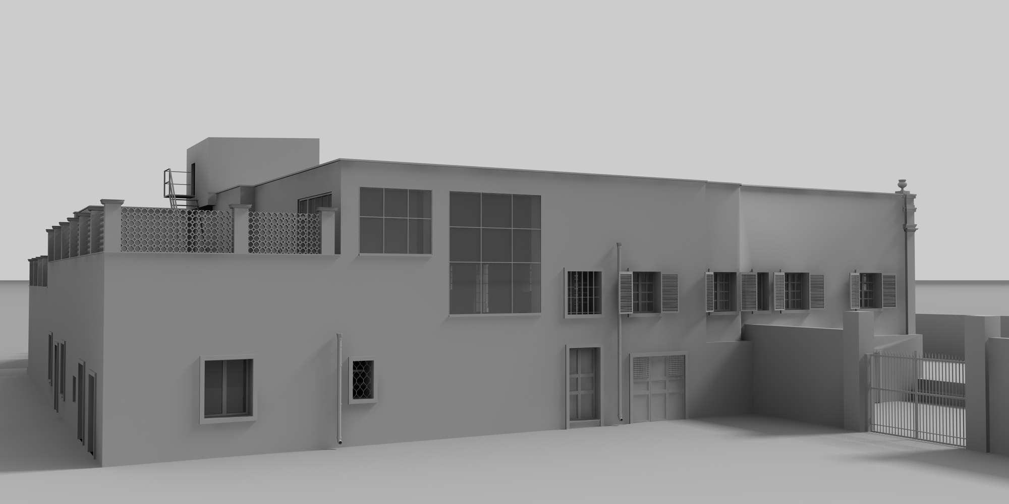

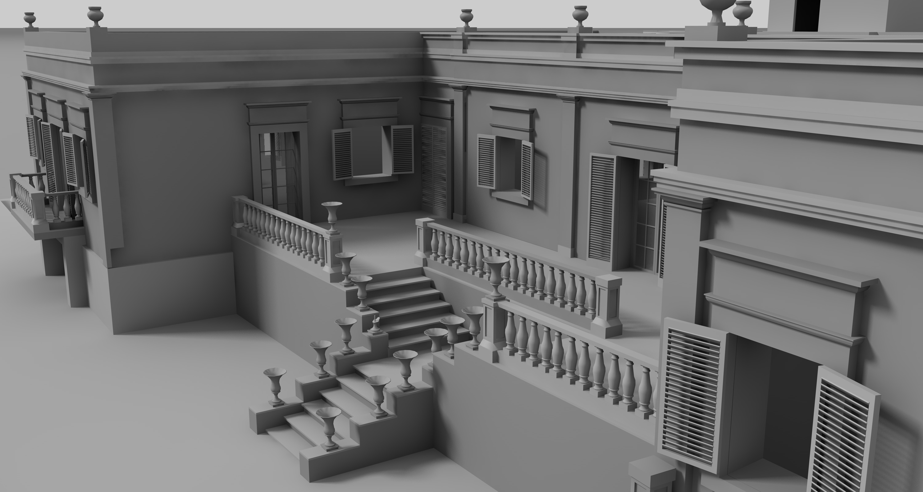

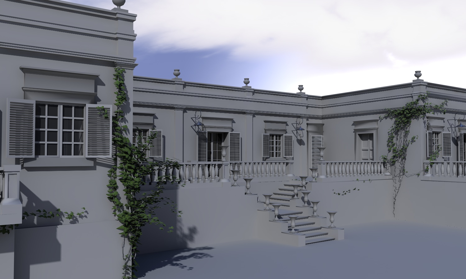

Prospetto sinistro completo
arcnello
Messaggi: 3235
Località: riviera di ponente
Re: Primo lavoro:antico casale
Messaggio da arcnello »
ciao! sta uscendo un bel lavoro
il mio consiglio è quello di portarti avanti per i passi successivi: aumenta l'intensità della luce del sole :)
ciao_____

Messaggio da saro81 »

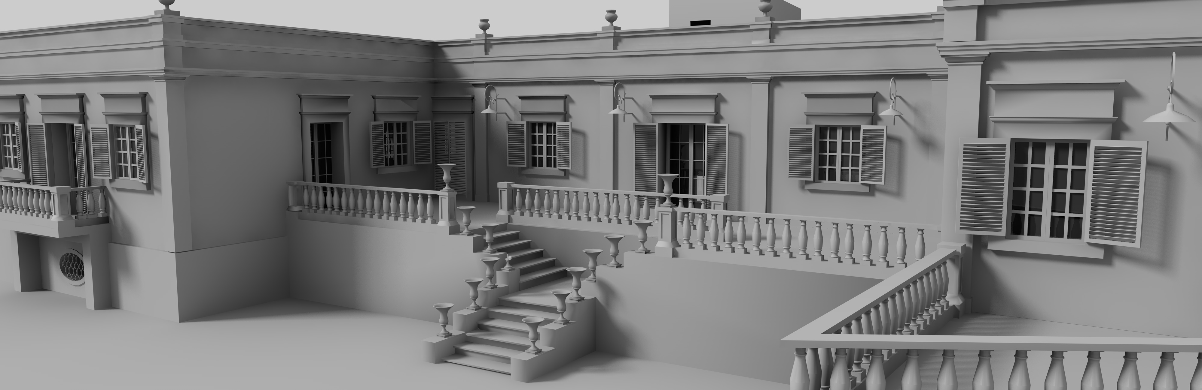

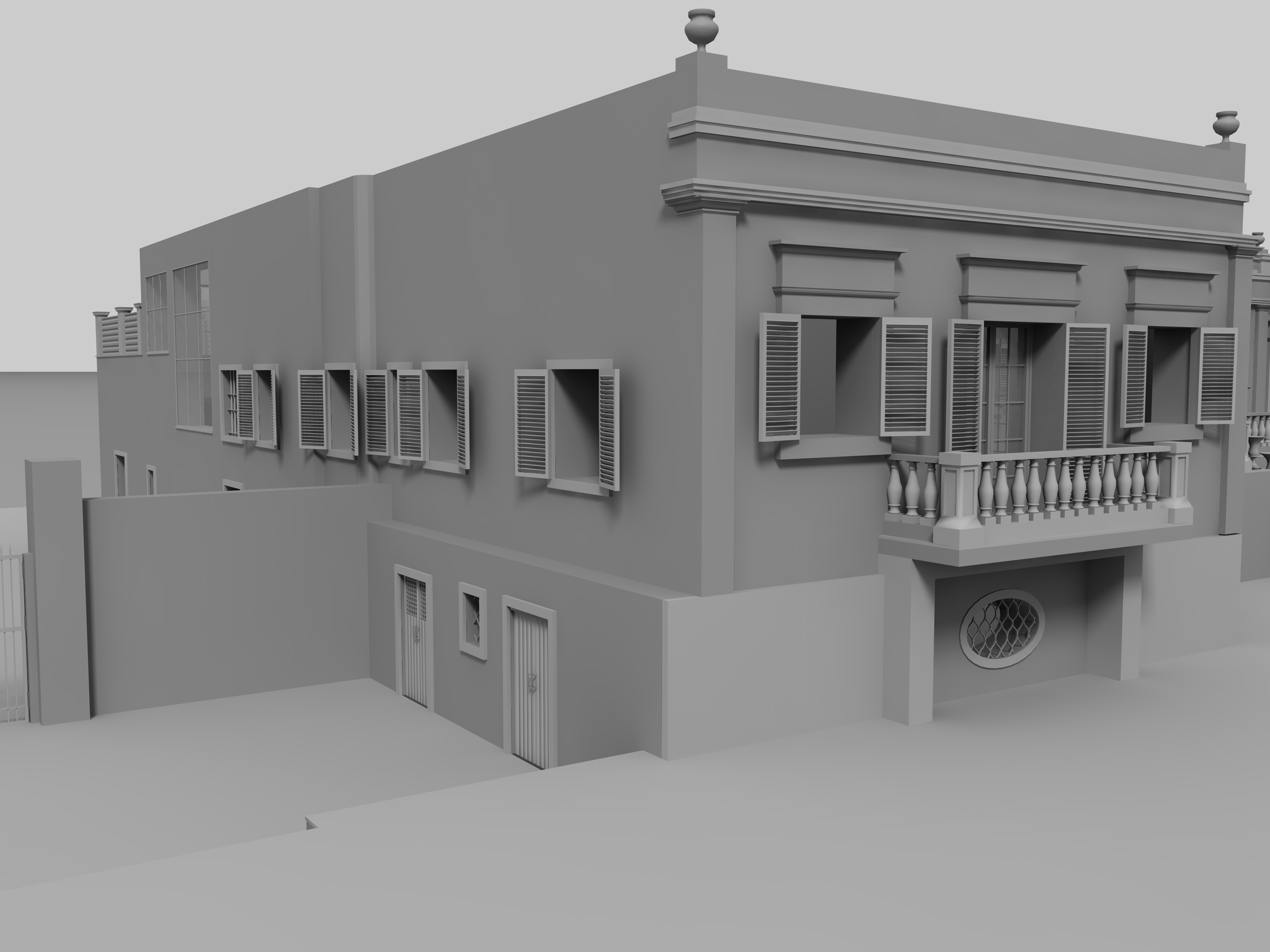

prospetto fronte

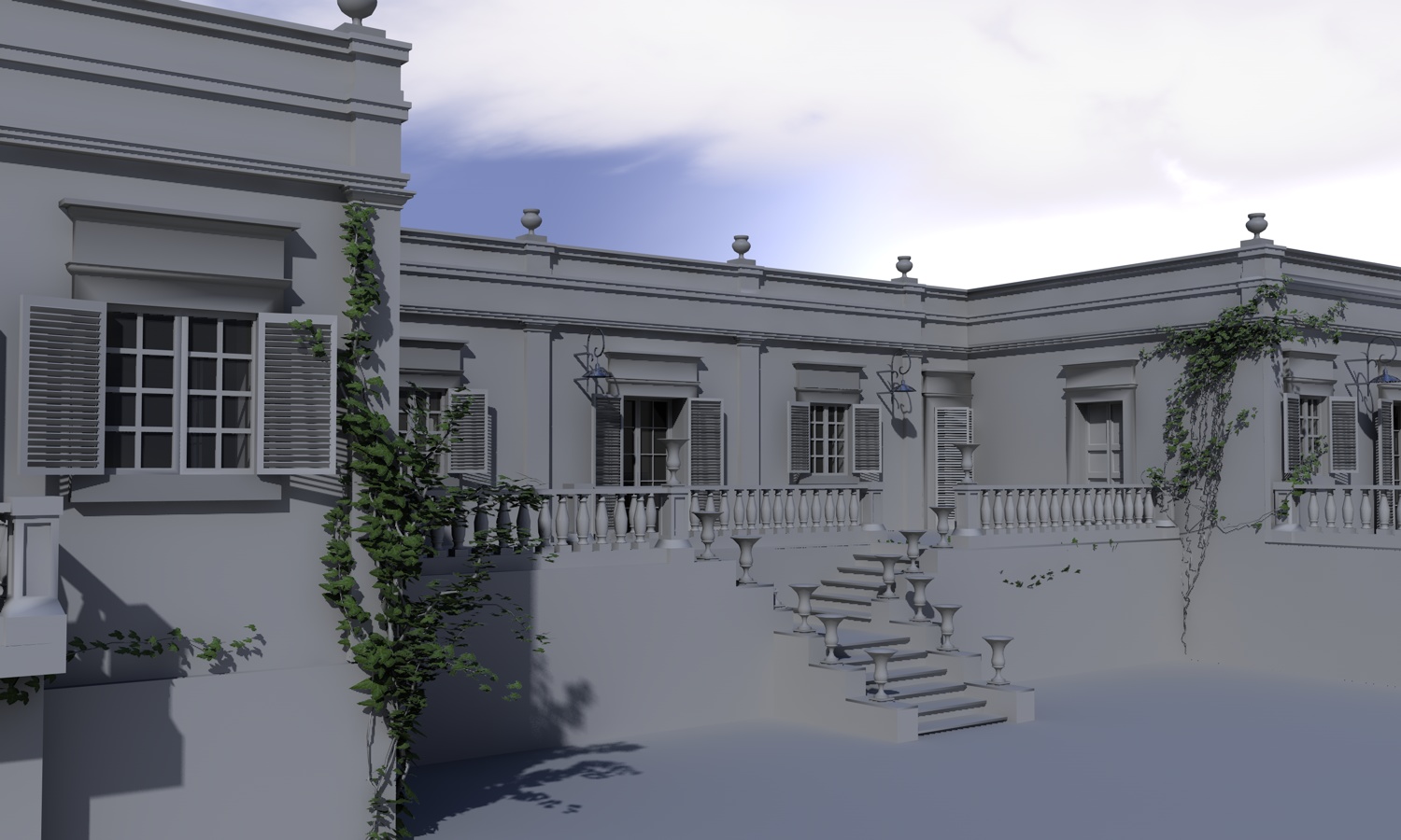

Ho aggiunto il cielo e la vegetazione. sto cominciando ad aggiungere i materiali, che ve ne pare? per le luci ho usato stavolta. sky + luce infinita con ombra area, global illumination e color mapping con i parametri senza parametri modificati. qualche consiglio?
