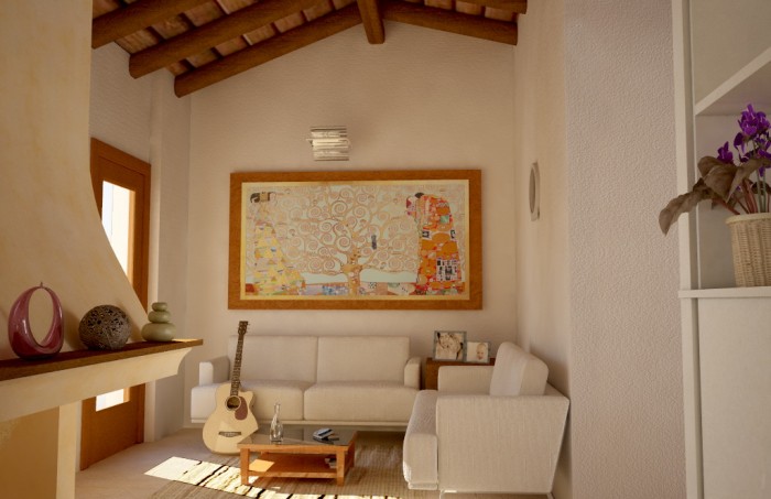

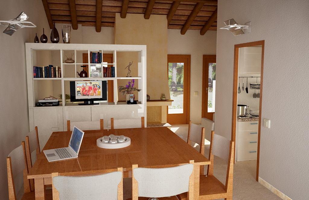

era da un pò che non posto ..spero vi piaccia questo piccolo interno, ci sono alcune imperfezioni dovute alla "solita" fretta nel presentare il prodotto al cliente :( .

Nel complesso è un ottimo lavoro.. 8-)
Come hai detto tu qualche imperfezione....
Se puoi specifica la rel 1 - 1.1 - 1.2 - 1.25 ed i settaggi delle GI e color mapping, se hai fatto della post produzione etc.. etc..
Che aiuta a capire anche la maggiorparte degli utenti cosa sta usando.
Ciao!

allora è la rel 1.2 con c4d 11.5 ..ne approfitto x chiedere :ma avendola comprata posso aggiornarla alla 1.25?
allora adaptive dmc 1-3-0.01
IRM -3 0 50 20
sub 2500 int samples 15
col mapp expo 1 1 1
luce sun 500 1000
+ 3 luci area con intensità 120
camera vray phiys 560 8 200
post con photoshop..giusto intensita di luce è un pò di contrasto

se ti va anto puoi farmi notare le imperfezioni che vedi..magari me ne è sfuggita qualcuna :D

ciao alberto! non uso vray per cui non posso darti indicazioni in merito
pero' devo dire che le immagini mi piacciono molto, limpide e pulite! :)
una domanda: il tavolato è composto da una texture o è modellato ? è l'unico punto debole che vedo

ciao e grazie :) ..il tavolato del solaio intendi? no è una texture ..si è un punto debole..ma sai avevo solo 3 giorni e tra praparare i muri mettere l arredo ,le texture e far partire una prova render e poi due viste ho dovuto sacrificare alcune cose
