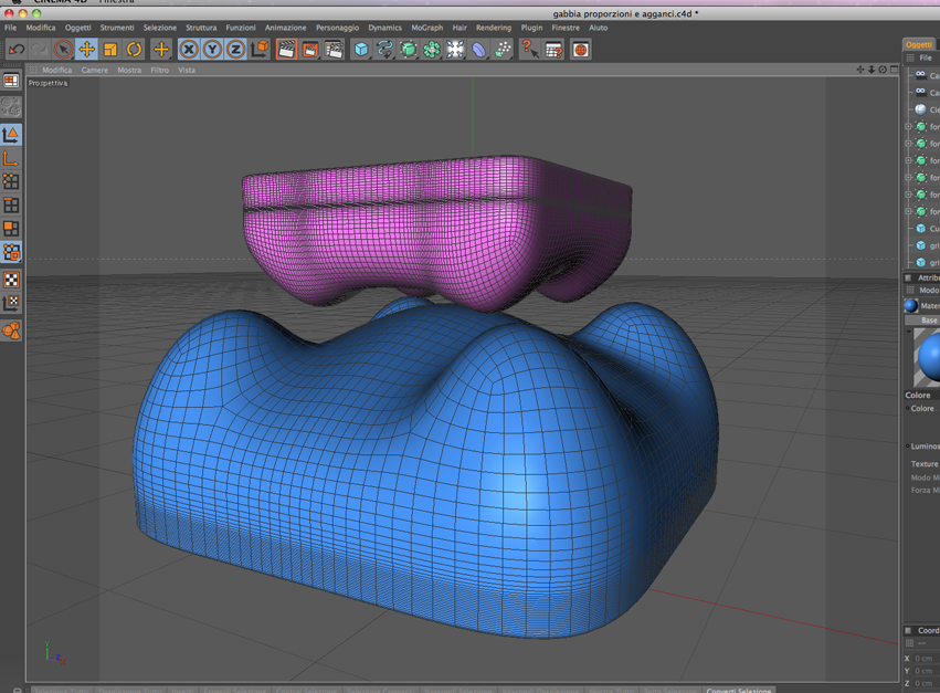

Ciao,
grazie a tutti e due...adesso provo con gli snap!
In ogni caso vi mando un jpg degli oggetti che devono fermarsi al loro contatto!

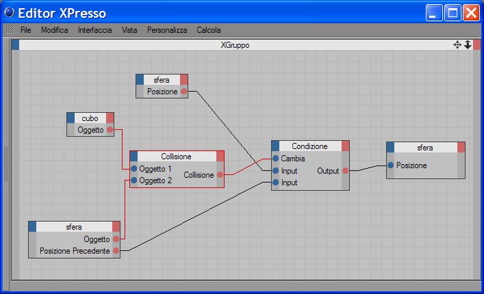

Potresti provare con XPresso.
Nell'esempio che ti allego ho fatto una prova veloce e funziona alla grande.
Sinteticamente ho fatto questo:
- controllo, mediante nodo collisione in modalità oggetto, se i due oggetti (che devono essere poligonali) si compenetrano
- in caso negativo assegno all'oggetto sfera la posizione dell'oggetto sfera ( :o )
- in caso positivo assegno all'oggetto sfera la sua posizione precedente
Prova e vedrai che funziona.
Ciao :D

gianpaolo1974
Messaggi: 19
Iscritto il: lun ott 20, 2008 12:20 am
Re: bloccare 2 oggetti all'impatto
Messaggio da gianpaolo1974 »
Caspita....grandissimo!
grazie 3000
a buon rendere!!!!!
