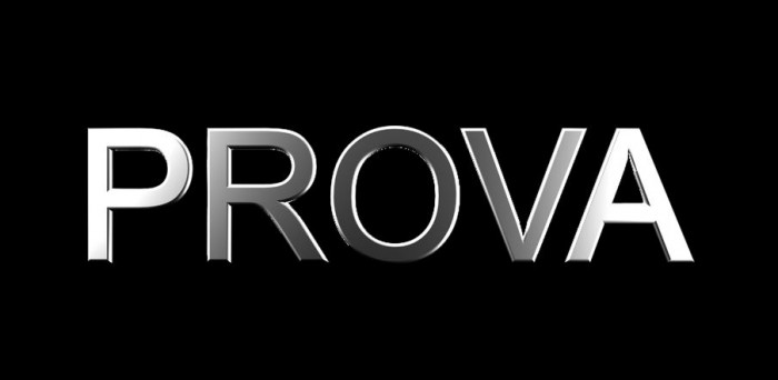

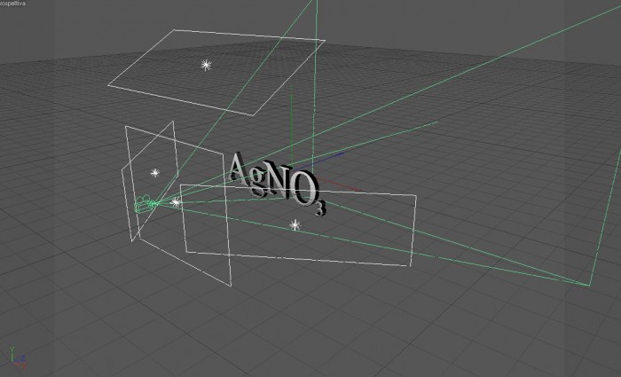

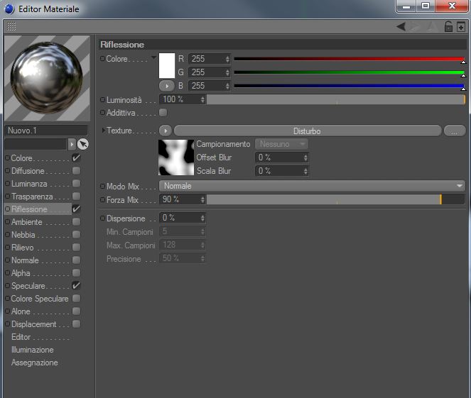

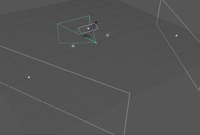

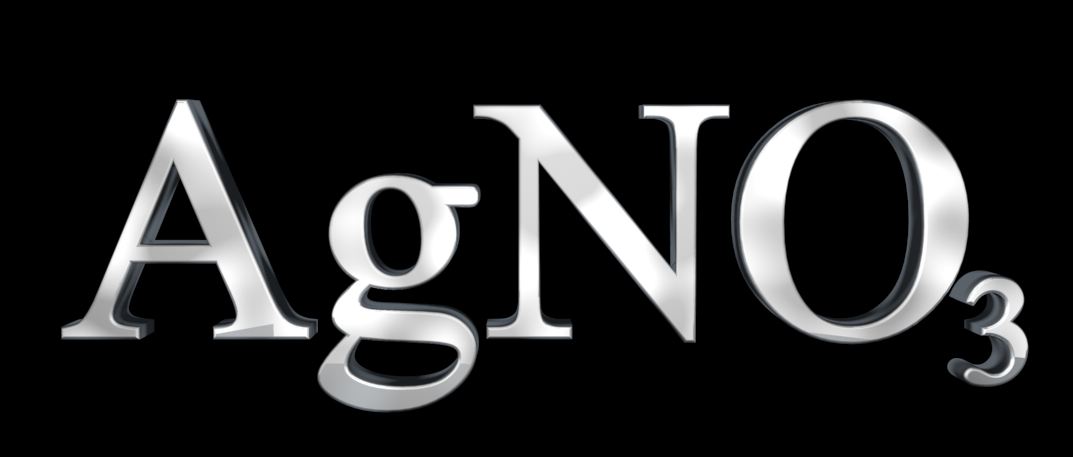

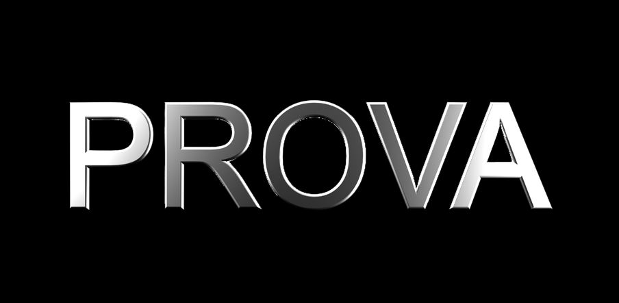

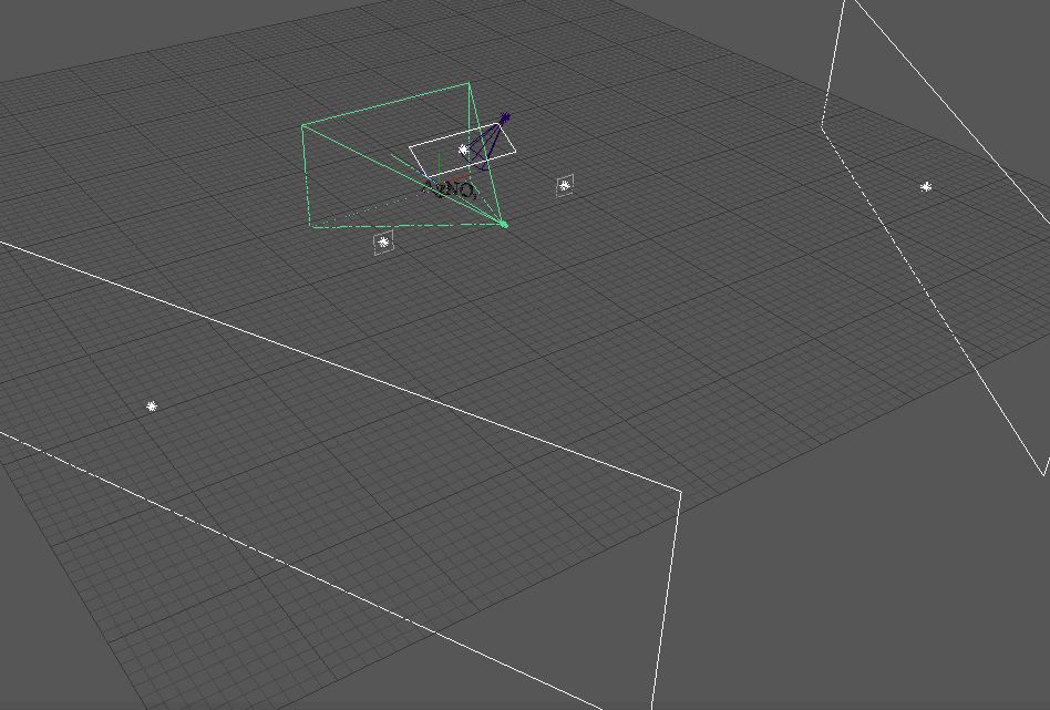

Ciao,
probabilmente è l'hdri che da problemi, o forse quel disturbo che hai messo nel materiale...
ti posto un esempio se può andar bene...solo un materiale semplice e 3 luci area con attiva la riflessione...vedi tu se può esserti utile ;)
ciaoo
PROVA.rar
(49.7 KiB) Scaricato 57 volte
elisa

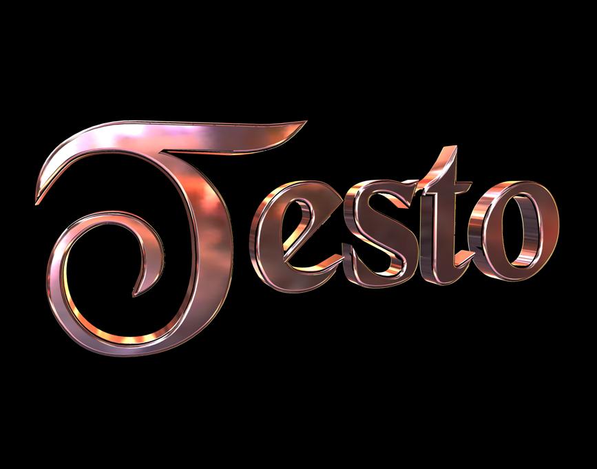

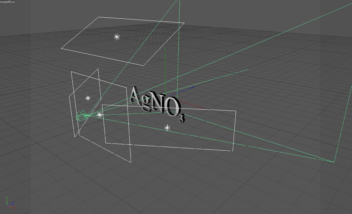

Re: Scritta riflettente su fondo nero
Messaggio da myskin »
..proverei anche a caricare l'hdr nel canale ambiente. Senza luci. Ecco una prova veloce. La qualità, colori ecc dipendono dall'immagine che carichi ovviamente!
Bye!
