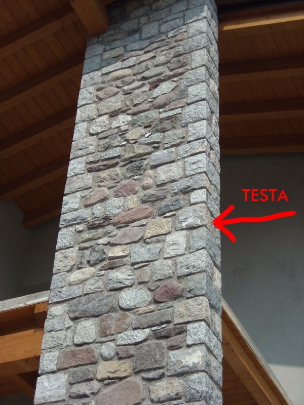

ciao ragazzi, allora, ho cercato nel forum ma niente, non so se sbaglio le parole chiave ma non trovo. domanda (magari banale) se applicato la tex di un muro in pietra su una parete, sulla testa come faccio a far si che la tex non presegua, o meglio come faccio a creare la testa di ogni singola pietra?
un'idea ce l'avrei, ma mi sembra assurda :shock: , se qlc mi aiuta.
grazie

Cosa intendi per testa?
Comunque puoi usare il tag selection per determinare quali poligoni mappare con un determinato materiale.

scusa per il gergo tecnico "testa", tipo la testa del mattone, ti allego foto cmq.
il tag che dici tu non lo trovo
Messaggi: 3978
Località: Torino
Re: texture pietra su parete
Messaggio da Arkimed »
Scusami in effetti si chiama Polygon selection tag.
In pratica selezioni i poligoni interessati (quelli della testa) e dal menu Selection scegli la voce in fondo Set Selection.
Viene creato un tag dalla forma triangolare che memorizza in pratica la selezione che hai fatto.
Assegna dunque il materiale di base al tuo oggetto, dopodiché assegna il materiale che vuoi assegnare alla testa.
Vai negli attributi di quest'ultimo materiale e trascina il tag a forma triangolare nel campo Selection.

perfetto, grazie mille. fatto
