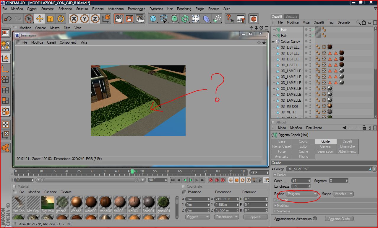

Scusate ragazzi ma risolti i problemi generali, mi è sorto il problema come indicato nell'immagine che ho allegato e cioè che quando applico l'"hair dei capelli" ad un poligono triangolare, su questo l'effetto erba non viene e mi chiedo se il problema sta nel cambiare dove ho indicato (radice>>poligono)!.. Questo, l'ho già provato e non è cambiato nulla, come faccio per far visualizzare i "capelli" solo sul lato inclinato?? grazie !!

ciao planner,
ad intuito ti direi che è un problema di normali invertite.
seleziona i poligoli che danno errore e inverti le normali [scorciatoia "U" - "I"]
ciaociao,
Ros
