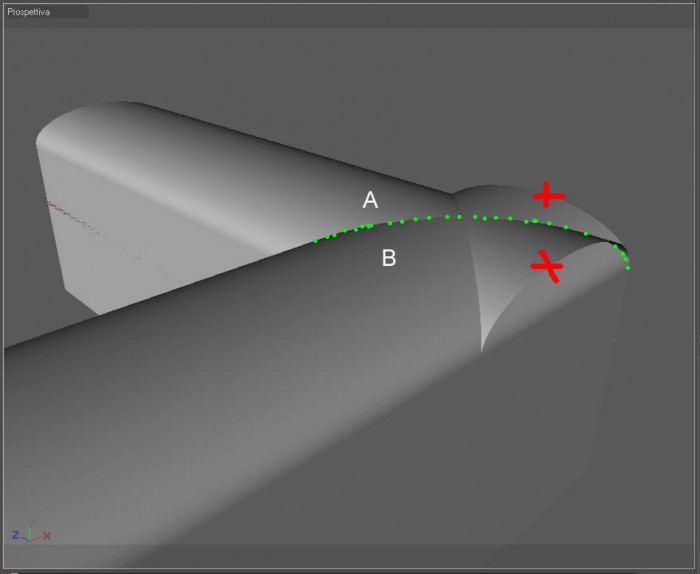

scusate una domandina...
voglio imparare a modellare in C4D e riuscire ad abbandonare i vari cad (almeno lo spero) perchè l'importazione non sempre da ottimi risultati senza alcune ottimizzazioni.
Sto modellando un appartamento con soffitto a volte a botte che si incrociano ad L.
Le due volte hanno una stessa altezza in chiave ma una luce (larghezza) diversa.
L'intersezione nella realtà taglia da spigolo interno a spigolo esterno della L (puntinato verde).
Devono restare solo le parti A e B ai lati dell'intersezione e togliere le parti con le X rosse.
Spero di essere stato chiaro...
grazie :)

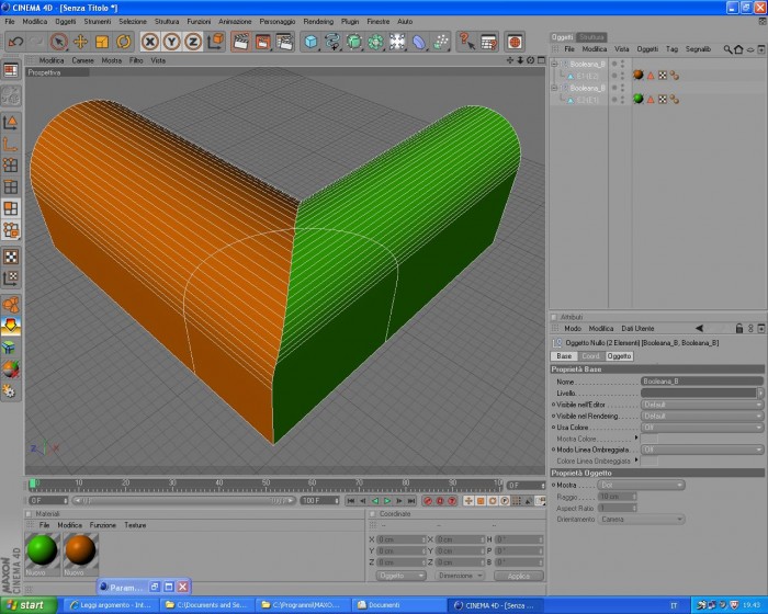

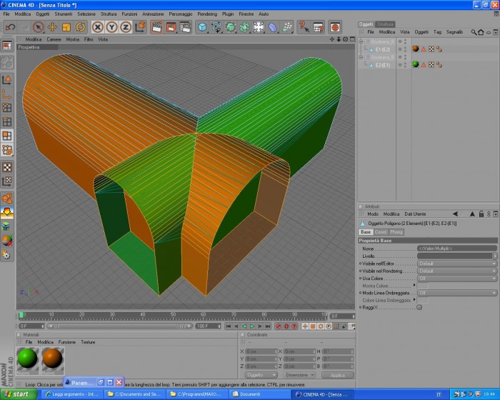

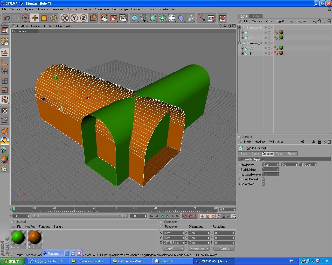

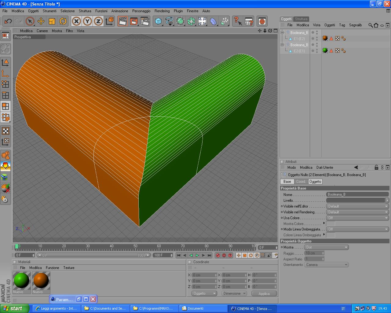

Eccoti un metodo:
1) create le 2 volte le intesechi facendole sbordare (quando si usano le booleane è necessario!)
2) crei la 1° booleana come nello screen 2: poi la copi ed incolli ed inverti l'ordine delle volte. Questo servirà dopo..
3) le rendi modificabili, poi selezioni in loop e tagli i pazzi che non servono..fatto!
Così l'innesto sarà preciso: nota la leggera "S" che si crea nell'intersezione avendo, le 2 volte, diverse quote d'imposta.
Bye!
