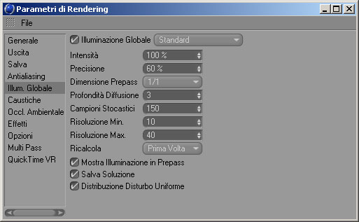

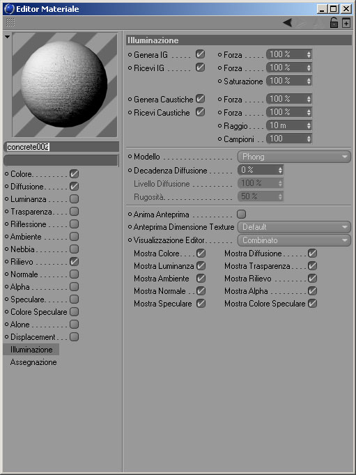

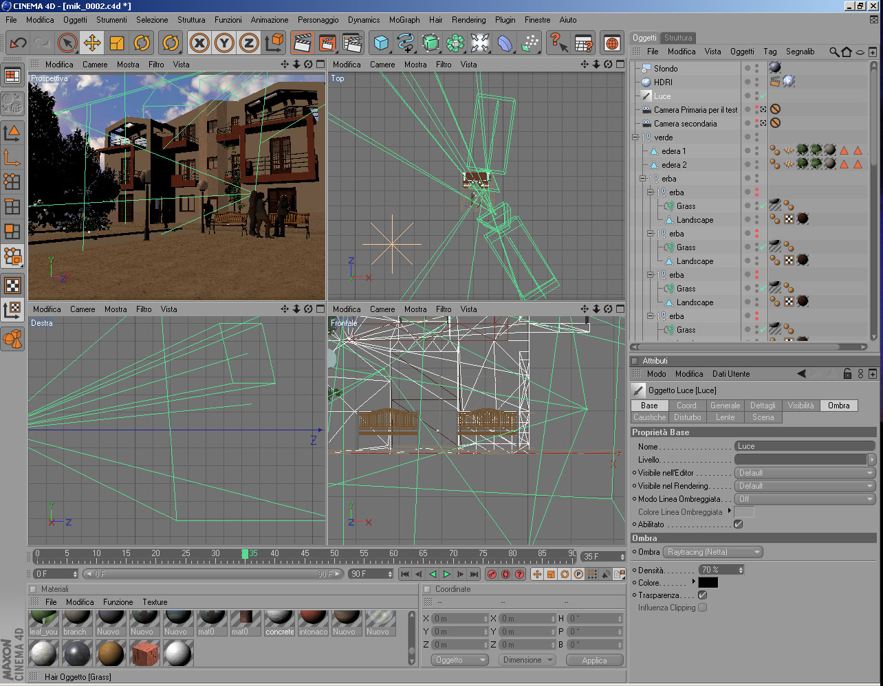

qualcuno saprebbe dirmi perchè si formano queste macchie circolari sull'intonaco bianco in questo render? ho provato a cambiarei settaggi del materiale usando la mappatura UVW cubica e altre ma non è cambiato nulla. ho cambiato le ombre della luce da area a ray, nulla...
ho anche variato i setaggi dell'illuminazione del materiale variando da 100 a 70% i valori di genera e ricavi IG e ancora niente. che fare?

penso sia dovuta alla bassa risoluzione che hai utilizzato, prova ad aumentare i parametri di rendering e fare solo una porzione di tutto il fabbricato, altro non saprei.

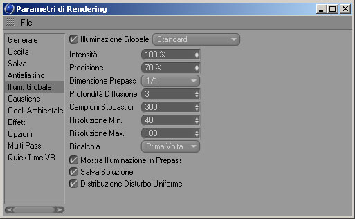

non centrano nulla i dpi di stampa...
ti stava parlando di "risoluzione di parametri di render" quindi la risoluzione min e max che sono troppo basse.

non intendevo la risoluzione dpi, ma l'impostazione della precisione, dei campioni stocastici e della risoluzione min e max.

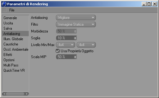

allora ho provato a settare come dicevate tutti, per sicurezza... e questi sono i nuovi parametri. ora mando il render e vi farò sapere. per il momento grazie davvero a tutti voi!

ciao ragazzi. il comp ci ha messo un pò a calcolare con le nuove impostazioni ma il render è venuto bene. domani vi posto il risultato. grazie a tutti e buona serata

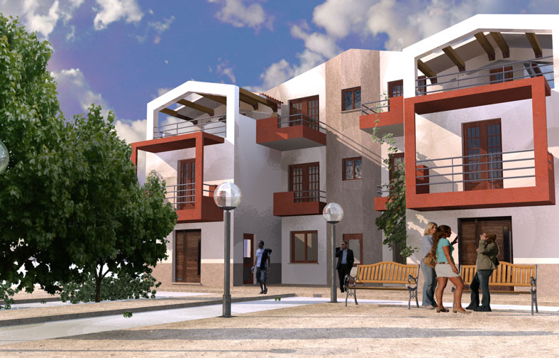

abelardlindsay
Messaggi: 16
Iscritto il: ven lug 30, 2010 8:21 pm
Re: perchè questi errori sul materiale?
Messaggio da abelardlindsay »
ecco qui il risultato dei vostri consigli.
spero vi piaccia, ma avrei un'altra domanda: cosa potrei migliorare secondo voi?
