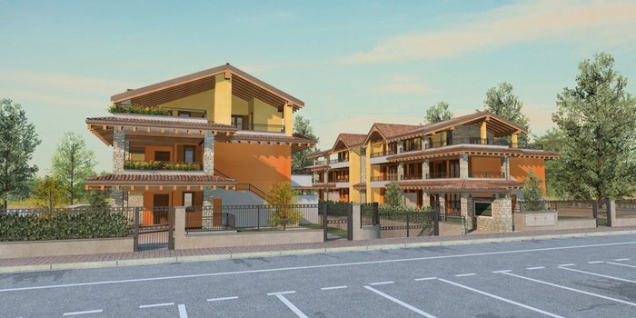

buongiorno a tutti premetto che io sono alle prime armi e utilizzo cinema 10 advanced render.
vorrei avere dei consigli per migliorare il mio rendering xè non riesco a migliorarmi
parametri
Illuminazione ho usato "sole 11 marzo ombra tipo area"
"cielo con compositing di cui ho tolto la selezione di vista trasparenza, rifrazione e AO"
"luce spot 39% giallina
cielo come sfondo
AntiAliasing: "migliore"
Global Illumination: Tipo: “standard”
Intensità: “100”
Precisione: “75”
Profondità di diffusione: “3”
Campioni Stocastici: “120”
Risoluzione Min e Max: “10 - 90”
effetti filtro morbido 55%

complimenti bel lavoro.
Occhio ad alcuni dettagli....sembra ci sia un muro che vola :shock:

Re: rendering palazzina
Messaggio da manda »
grazie si me ne ero accorto ma guardando altri rendering sono anni luce dal risultato che voglio ottenere hai consigli su luci o altro che secondo te non va?

ciao manda,
mi sembra un buon lavoro, ben fatto! :)
di dico le cose che non mi tornano [a parte il muro volante]:
- tex del bordo marciapiede che si ripete [anche l'intonaco arancio, ma non si nota]
- l'asfalto bagnato in primo piano sembra mal scalato [credo sia un po' piccolo]
- lo sfondo è senza contesto e [salta molto all'occhio]
- [per i miei gusti] l'immagine è troppo satura di colore
ciaociao,
grazie palmrc per le correzioni ma come luci e ombre non misembra realistico come altri rendering non dico i tuoi perchè sono irraggiungibili ma nella media. sei sicuro che è un buon lavoro forse adesso dovrei lavorare + sulle texture?

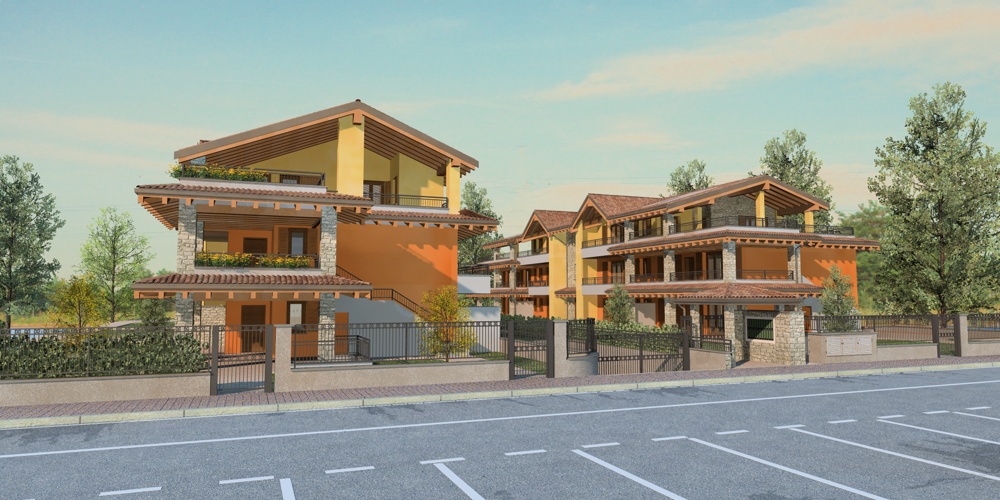

ho eseguito le tue correzioni in + ho tolto l'effetto filtro morbido e ho messo mappatura colore scuro 2 chiaro 1 e spuntato influenza sfondo e fatto due o tre modifiche riportate qui di seguito non mi soddisfa che ne dite
cielo come sfondo
Intensità: “100”
Precisione: “55”
Profondità di diffusione: “1”
Campioni Stocastici: “150”
Risoluzione Min e Max: “20 - 90”

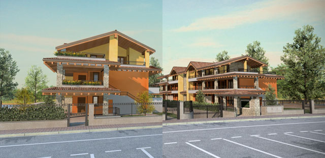

ciao manda,
la mia opinione è che con queste ultime modifiche il lavoro sia venuto bene.
io non mi ci fisserei troppo perché, alla lunga rischi di disperdere eccessivamente le energie. prova a fare un po' di regolazioni in post-produzione, e vedrai che troverai il taglio d'immagine che cerchi con più facilità.
ti allego una prova che ho fatto per gioco sulla tua immagine [sx l'originale, dx modificata]:
- aumentato un po' il contrasto;
- sistemato i colori [desaturato i rossi e schiarito i ciano];
- corretto un po' l'albero a dx [che staccava troppo dallo sfondo];
- aggiunto un po' di distorsione [visto che la focale è corta];
- inserito un po' di vignettatura [perchè mi piaceva...].
al massimo aspetta anche gli altri, il mio parere ce l'hai :yea

perfetto grazie del consiglio e al prossimo lavoro buon fine settimana e grazie ancora
