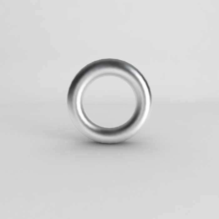

se riflette la linea è sicuramente troppo lucido il materiale...l'esempio che hai postato non è lucidissimo...
ho fatto un esempio molto veloce con un mat fatto al volo...
nella scena ho messo solo il limbo, 3 luci area e l'oggetto
marcuiz77
Messaggi: 128
Iscritto il: sab mag 31, 2008 11:08 am
Località: firenze
Re: materiale alluminio specchio
Messaggio da marcuiz77 »
nexzac ha scritto:se riflette la linea è sicuramente troppo lucido il materiale...l'esempio che hai postato non è lucidissimo...

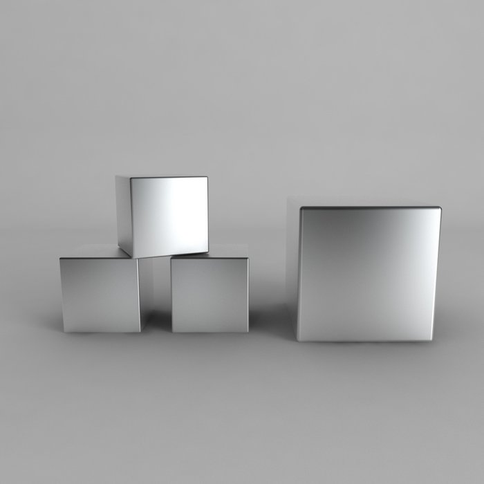

tu hai ragione nexzac..... però tu hai una un oggetto tondo , se ne hai il tempo e la voglia per curiosità proveresti a fare lo stesso render con un cubo in una vista non troppo dall'alto?
grazie
Messaggi: 4888
Messaggio da nexzac »

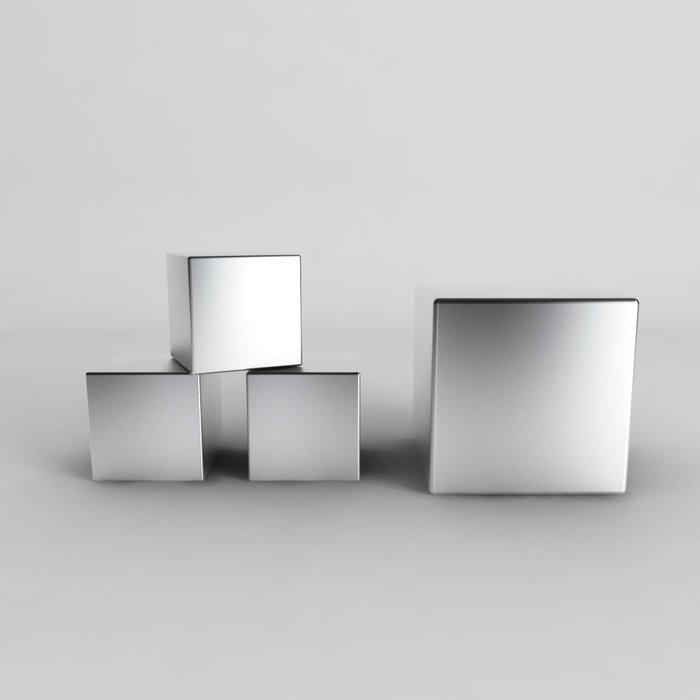

grazie
Certo ci mancherebbe ;)
edit: nell'altro ho dato una botta di PS alle curve :)

cavolo nxzac ....perfetto!!!! è proprio quello chevorrei ottenere....non è che ti dispiacerebbe postarmi uno screenshot del set e del materiale o se non chiedo troppo adirittura il file?
grazie mille
