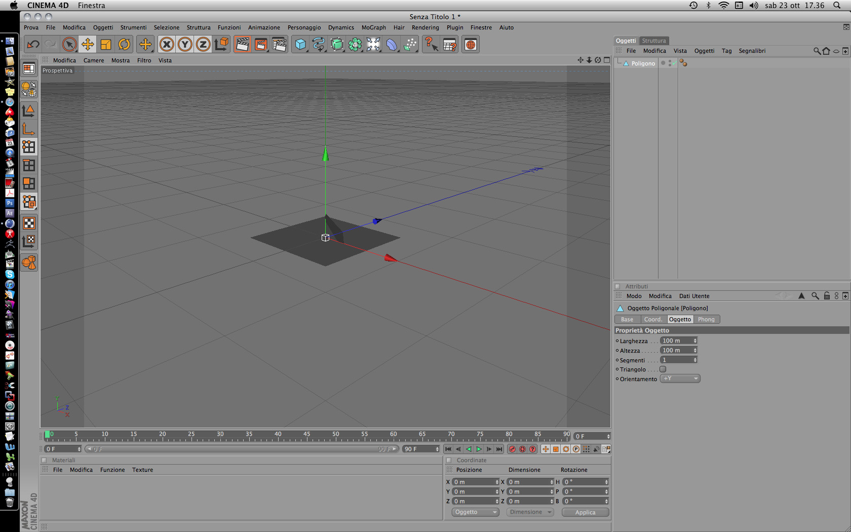

non è che ci faresti vedere uno screen della scena ?

visualtricks ha scritto:non è che ci faresti vedere uno screen della scena ?
OK.
Messaggi: 3568
Re: nuovo utente

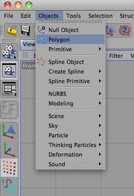

Credo tu stia sbagliando oggetto, quella che hai inserito è una primitiva e finchè non la rendi poligonale (tasto C) non puoi aggiungere o modificarne i punti.
L'oggetto Poligono a cui penso si faccia riferimento nel tutorial dovresti trovarlo nel menu Objects: è un oggetto poligonale "vuoto" a cui dovrai aggiungere tu i punti.

visualtricks ha scritto:Credo tu stia sbagliando oggetto, quella che hai inserito è una primitiva e finchè non la rendi poligonale (tasto C) non puoi aggiungere o modificarne i punti.
Grande! Risolto. Pensavo fossero la stessa cosa. :D
