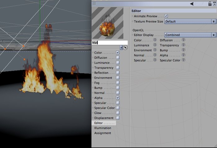

Ho un piano con applicato un solo materiale, il quale ha come texture un video (con alpha), quindi canale colore e alpha. Nel viewport lo vedo con il classico effetto "puntinato" che simula la trasparenza, ma non vedo le immagini (solo se renderizzo)...io vorrei vedere direttamente nel viewport l'animazione, con relativa bucatura (ho attivato l'opzione animato nel materiale)
Non trovo la voce stacked materials (la mia versione è ITA cmq)...e non so nemmeno se la soluzione possa essere questa opzione...mi sapete aiutare?

Ciao,
nei materiali della R12 c'e' un canale che si chiama Editor (n basso), devi mettere Animate Preview da li. Per il resto non ci sono grosse indicazioni, se il filmato è corretto e l'alpha è giusto, dovresti vedere tutto correttamente in editor e se schiacci play vedere anche la progresisone del filmato.
