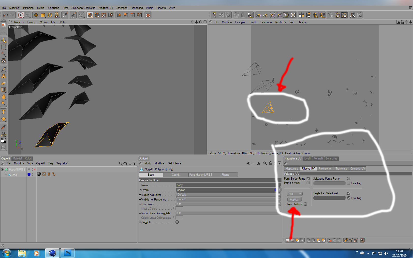

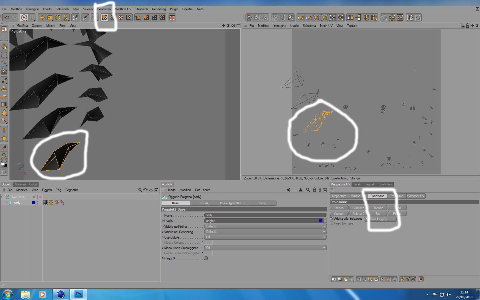

Buongiorno a tutti ! :)
Sto cercando di imparare Bodypaint :D però mi trovo in difficoltà.
Sto cercando di rilassare le Uv di un pezzo ma non ci riesco.
Prima eseguo la proiezione frontale dell'oggetto in questione,
poi cerco di rilassare la mappa UV per averla stesa su un piano ma non ci riesco ! :o
La mappa si accartoccia su se stessa. Da qualche parte sto sbagliando ma non riesco a capire dove.... :(
Ps: Uscirà prima o poi un capitolo dedicato a Bodypaint ?
Grazie a tutti :D

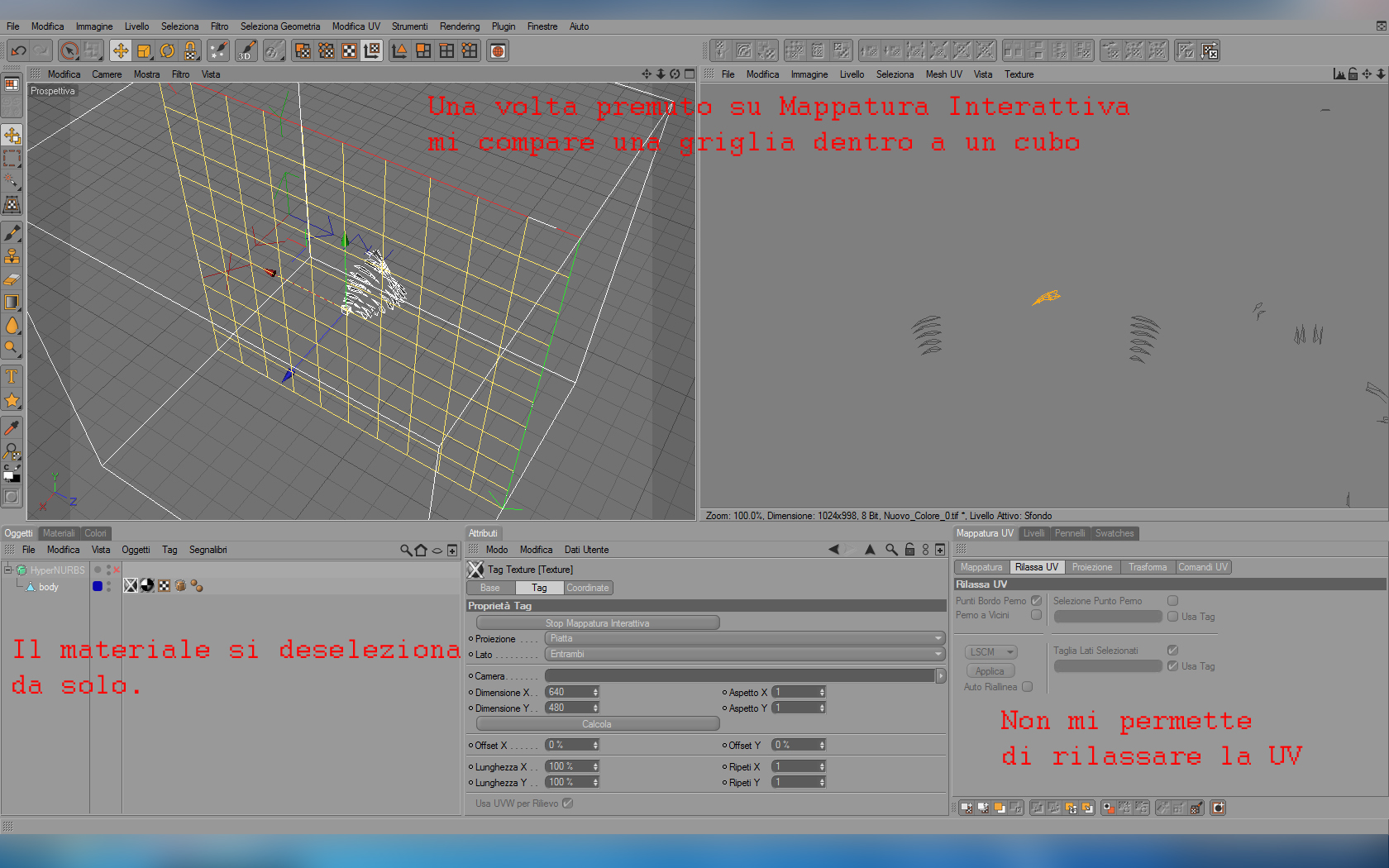

Ciao _Kino_ Ho seguito il tuo tutorial ma si vede che sono impedito forte perchè una volta cliccato su mappatura interattiva il materiale scacchiera creato si deseleziona da solo. Il comando rilassa UV rimane inattivo per cui non saprei come andare avanti...
:shock:
Ti allego una schermata così forse ti è più chiara :D
Grazie in anticipo :D

_kino_
Messaggi: 1737
Località: Genova
Re: Bodypaint : rilassare la mappa
Messaggio da _kino_ »
Ti chiedo scusa forse l'ho scritto di fretta e mi sono spiegato male... Prima stoppi la mappatura interattiva e poi rilassi , e poi nel momento in cui fai il wizard ti crea una mappa colore che si va a sostituire alla scacchiera,basta che al materiale riassegni il materiale scacchiera al posto della mappa colore e il gioco è fatto!
