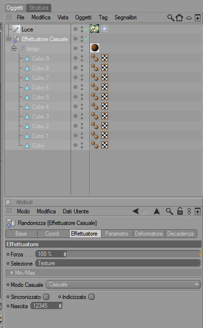

ho inserito l'effettuatore casuale di mograph, come selezione ho dato la texture (che mi interessa che vari in modo casuale) e ho trascinato il gruppo di oggetti come figlio dell'effettuatore, nel parametro transforma ho selezionato le coordinate, scala e rotazione, ma tutto rimane uguale a prima nel render tutti gli oggetti sono mappati uguali... ovviamente sbaglio qualcosa.

Sì: tutto........ :D :D :D . Non mi sono spiegato bene.......Una volta attivati i parallelepipedi devi prima usare un Cloner per clonare i vari parallelepipedi (uno per ogni parallepipedo e puoi non renderli poligonali: lasciali pure parametrici). Una volta attivato il Cloner, poi attivi l'Effector Random.
Forse ti conviene anche studiarti un pò MoGraph, poichè da come hai fatto sei proprio a digiuno. Quello che hai fatto non ha nessun senso..............
