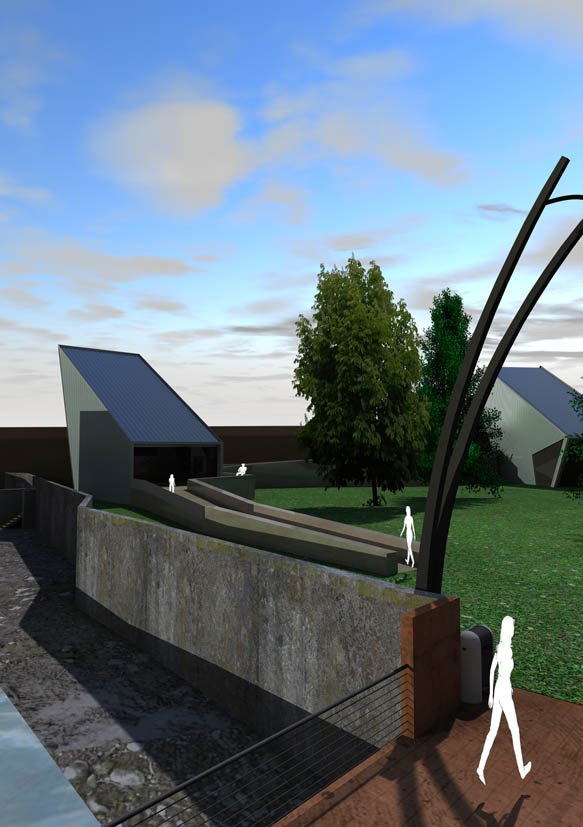

Ciao a tutti.Sto facendo qs rendering di esterni e avrei bisogno di qualche consiglio.A me non interessa una resa fotorealistica ma un buon risultato.Il mio problema principale è la vegetazione.Laddove vedete pochi alberelli dovrei mettere una fitta vegetazioni (tipo rovi e alberi insieme in un tutt'uno unico).Come fareste voi?Inserireste altri oggetti per infittire il tutto o lascereste tutto vuoto con un fotomontaggio successivo?Avete consigli rispetto a quello che vedete ( il fiume ad esempio non è un granchè) ciao e scusate se mi sono troppo dilungata.....

Dipende tutto da te, se sei pratica con PS risolvi anche in postproduzione. Io ti consiglio di metterne altri in cinema e se dopo serve aggiusti in PS. A parte il fiume che come hai detto tu non è il massimo. dovresti anche rivedere le sagome delle persone che volano di circa una 30ina di cm da terra.

Grazie esablone...hai ragione per quella donnina volante :D .A me piacerebbe fare tutto in cinema ma non vorrei appesantire troppo le scene...per il fiume hai qualche consiglio...forse anche qui potrei risolvere in ps?

Eh guarda aspettiamo che interviene anche qualche altro utente, io sono della scuola che il prodotto che esce da cinema non va ritoccato con aggiunge ecc, ecc. Io personalmente vado in postproduzione giusto per una ritoccatina alla saturazione, al bilanciamento ed ai rapporti cromatici.
Il fiume in questione di che cosa è fatto !? da quello che si vede piu che un fiume sembra un collettore di una discarica :P Dimmi come è stato modellato (un volume per l'acqua ?! una superficie ?! )

Una superficie...ti riferisci anche alla riva del fiume?Ho messo questa immagine perchè la riva nella realtà è abbandonata... forse però non è il caso...?

e mettere della vegetazione con immagini alpha? non appesantiscono e il risultato è buono.

Ciao pierluigi...si penso che farò così...grazie!
