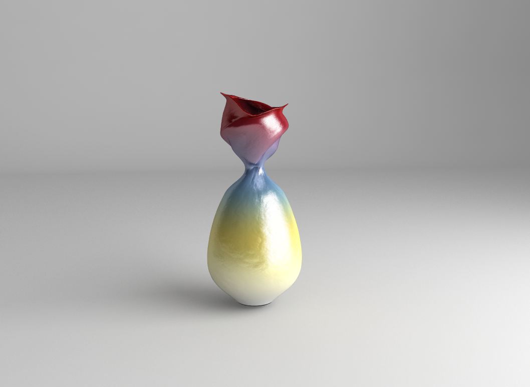

x il mat quoto renxo se è x la modellazione io ti consiglierei di modellarlo con la loft nurbs...
ti posto un risultato ottenuto in pochi minuti, quindi con un po' più d'impegno forse potrebbe venir bene :)

si, il problema è in fase di modellazione ho già provato con il loft, il problema è che poi dovrò inserire una texture reale per un uovo di pasqua e con questra strada non è abbastanza realistico
provo a spiegarvi come sto procedendo io:
sono partito da un piano quadrato molto segmentato, con il tag cloth lo faccio avvolgere intorno all'uovo e lo stringo in cima, come forma ci siamo perchè è fatto tutto in misura, solo che quando si stropiccia passa attraverso se stesso e nel render vedo le parti interne della "carta" sovrapporsi e coprire quelle esterne... sto provando con svariati settaggi ma niente...continua a deformarsi in modi osceni...
grazie ancora

Se non modelli tutto tu, ma usi il cloth, avrai sempre delle compenetrazioni soprattutto in oggetti come questi, dove la parte stropicciata è molto difficile da gestire....prova a metterla a posto a mano con una bella soft selection e punto per punto la vai ad aggiustare a cloth finito...

Perchè non duplichi l'uovo e poi non provi a "crumplare" i poligoni?
Il comdando "Crumple" lo trovi in Structure>>Set Point Value>>All (dal menù a discesa opta per Crumple (Axial)>>immetti un valore a crescere (fà qualche prova)>>Tool>>Apply..........
