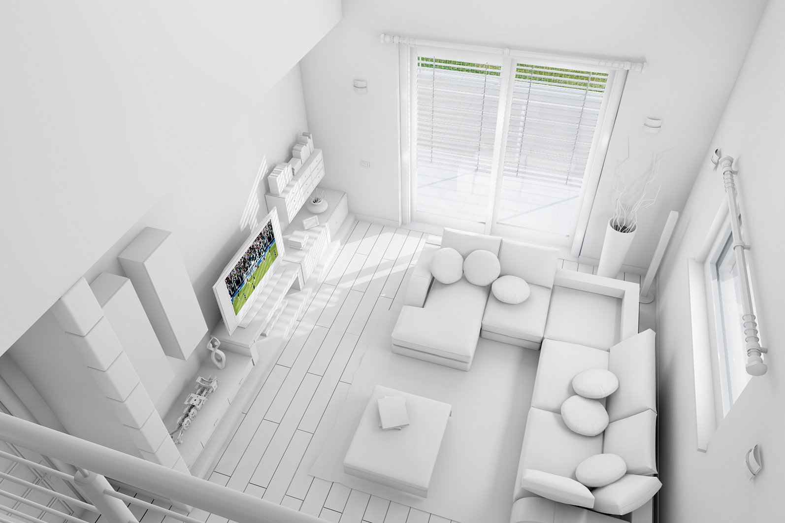

ciao a tutti, posto questo wip, cosa che non ho mai fatto partendo proprio da un'immagine senza colori, per far notare questo:
- questa scena è illuminata con una luce infinita + luci area sulle finestre;
- la luce infinita intensità 150%
- le luci area intensità 5%
settaggi:
I.G. profondità 3, intensità primaria e secondaria 200%, gamma 2.2
la stessa scena riesco ad illuminarla con le stesse luci ma con intensità diversa, utilizzando anche una I.G. con intensità primaria e secondaria 100%, gamma 1
domanda, sono due strade possibili o una è sbagliata rispetto all'altra?

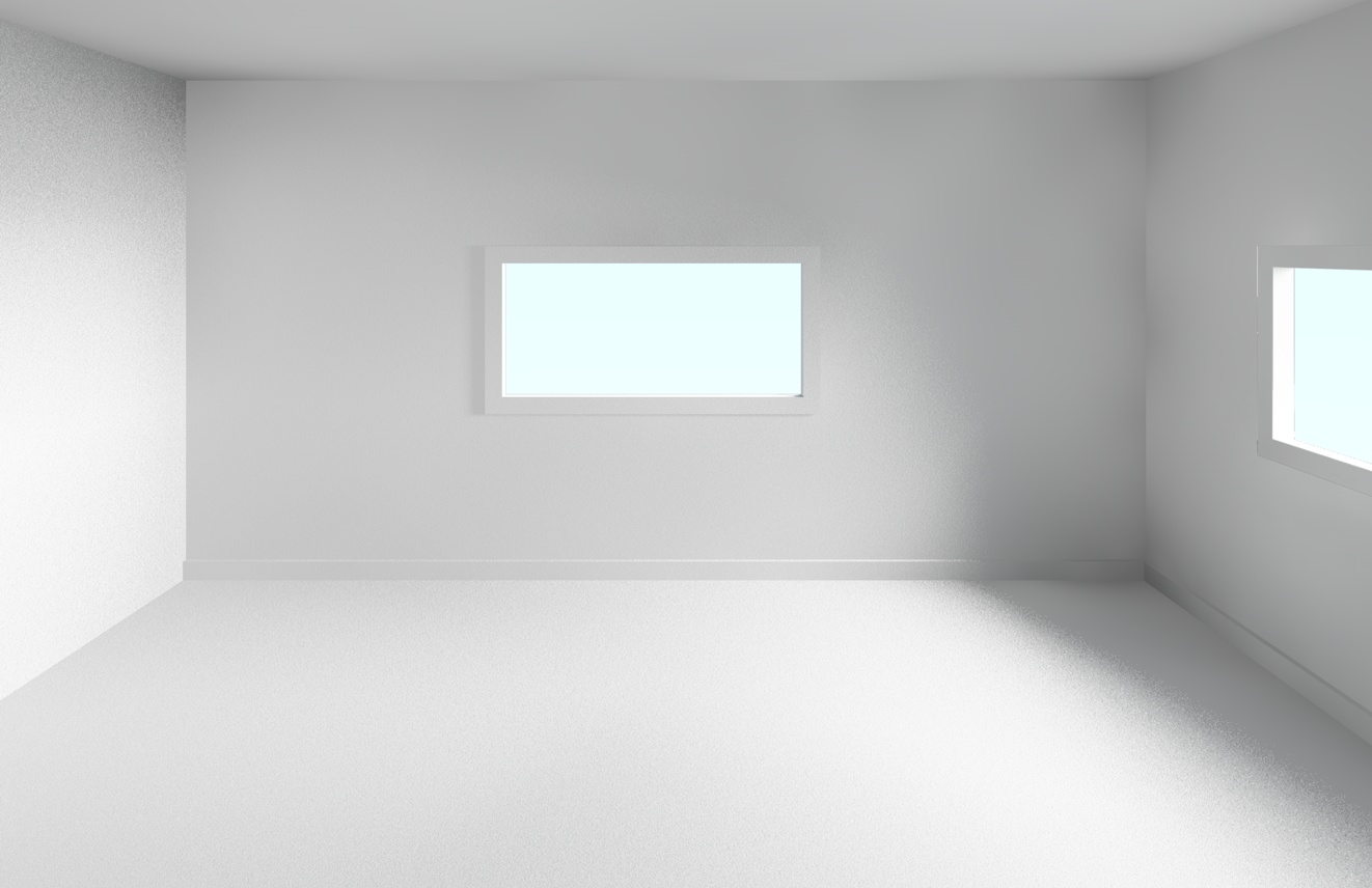

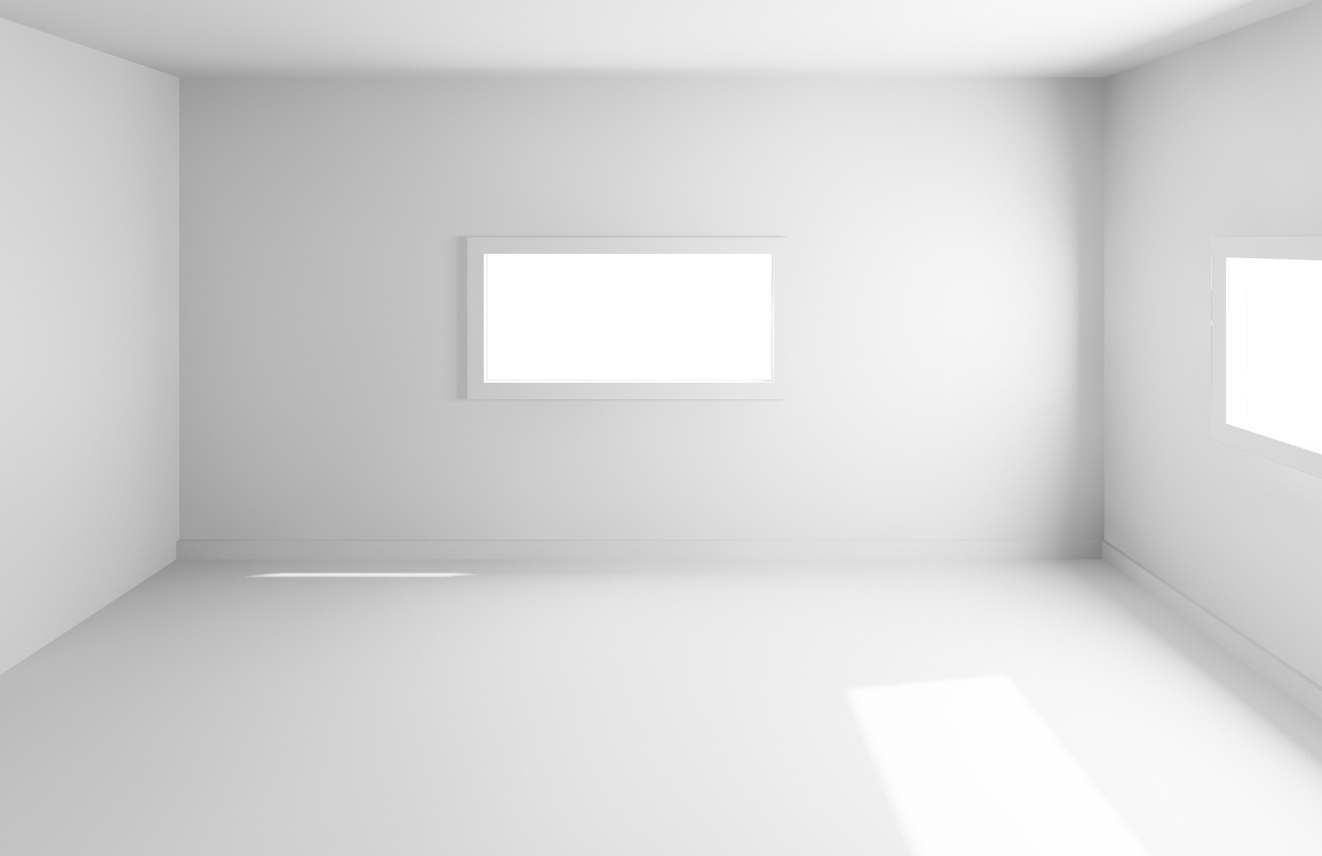

ciao,volevo correre in tuo aiuto :) :) ho provato a fare dei rendering:hanno tutti e due i settaggi standard,ovvero i rimbalzi 100-120 prof.diffusione 3 e gamma a 1,poi gli ho dato un color mapping solo esponenziale,senza hsv.in uno ho usato le luci come le avevi messe tu,anche se ho modificato qualcosa come la loro posizione e la decadenza delle area che ho rimpicciolito.nell altro ho usato un unica luce area senza il sole e inclinata e posta all esterno...vedi quale ti piace
p.s.:se noti nel primo c'è l'occlusione ambientale,proprio come quella reale e senza post effetto...ed è quella che si viene a creare in corrispondenza delle finestre,proprio come succede veramente

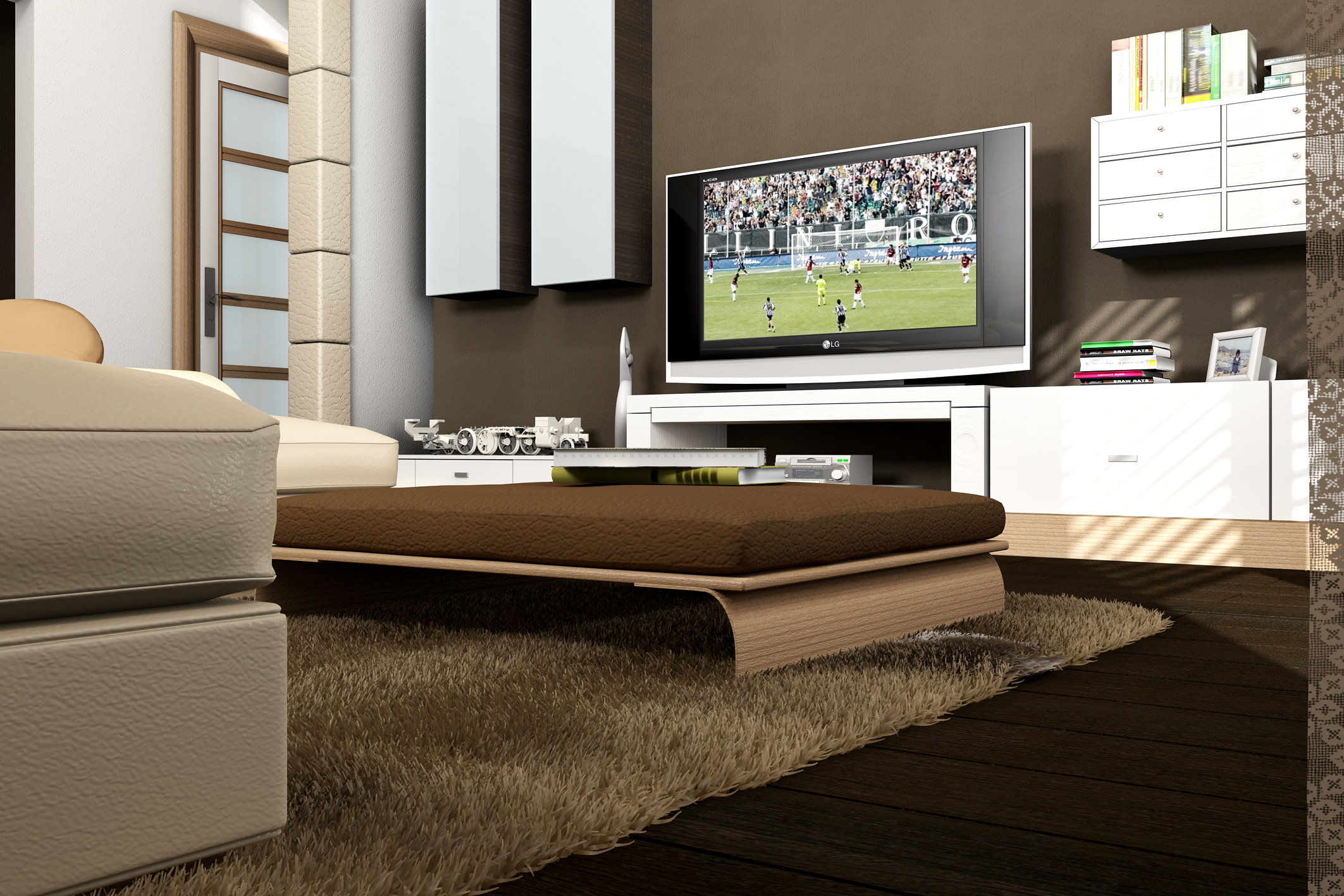

allora, c'è qualcosa da sistemare, tipo l'effetto "capello bianco" sul tappeto che non so cos'è, alcuni materiali come il pavimento da aumentare un pò la riflessione, però posto questa immagine illuminata come da soluzione 1, non mi sembra maluccia, no?
