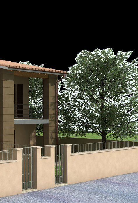

problema oggetto cielo con piante
Messaggio da Gaemedor »
non riesco a risolvere il problema che ho con le piante come ben evidenziato in questa vista che allego.........
Uso IG, ho inserito un oggetto cielo non visbile alla camera (tag compositing) ma mi crea quel problema intorno alla piante.

posta la schermata del tag compositing per vedere le opzioni selezionate e non
l'errore sta qui
hai deselezionato -visto dalla trasparenza- ?

Non posso postare il settaggio perchè mi trovo in un altro computer, comunque oggi pm provvedero' nel farlo....
Comunque nel tag compositing ho tolto la supunta solo a "visibile dalla camera".....
Il problema riesco a risolverlo solo se tolgo la spunta anche a "visibile dai raggi" soltanto che ho dei problemi con i riflessi negli oggetti... tipo nei canali di gronda ecc...

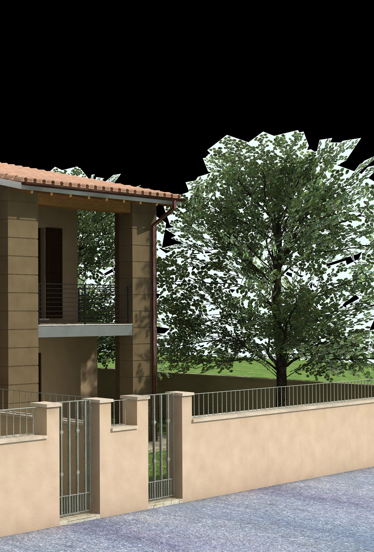

Allego il modello semplificato....................
Per lo sfondo provvedero' ad inserirlo con un programma di grafica.
qualsiasi consiglio e critica per rendere la mia vista piu' reale possibile è ben gradita.

elimina l'occlusione ambientale (ne hai messe 2)
nel tag disattiva -visto dalla trasperenza- (come ti avevo già detto) altrimenti si vedrà sempre il tuo cielo
aumenta l'intensità della luce del sole
ed inserisci la mappatura colore, prova inizialmente con valore 2 nello scuro
ciao_________

Grazie Arcnello.... ho fatto come mi hai detto, ho tolto la supnta a vista dalla trasparenza, ho tolto una OA, ho portato l'intensita' al 90%, ho inserito e spuntato color mapping con le impostazioni dark multiplier 2 e bright multiplier 1...... ora sta renderizzando!!!! poi ti faccio sapere.

leva completamente l'OA! se proprio ti servirà lo inserisci solo in alcuni materiali
se hai inserito il CM ricorda di spuntare -influenza sfondo- o la trasperenza della texture degli alberi ti provoca strani effetti
