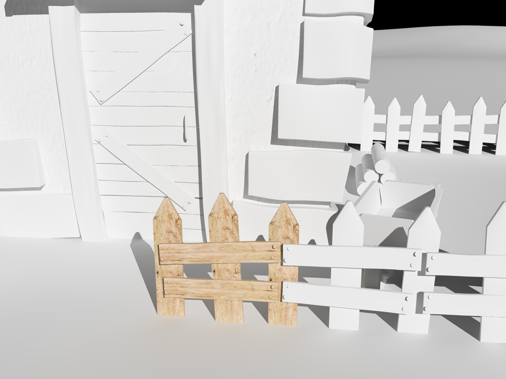

Salve...Altra domanda :?:
Questa texture mi viene chiara, come posso fare a renderla più scura e realistica?
Grazie e ciao :)

puoi attivare il filtro nel canale colore e modificarla con i parametri che hai a disposizione
oppure agire a monte modificandola con PS
buon lavoro

Quotone per Arcnello e non solo..........
Ovvio: la scena è colpita da una luce abbagliante. E qualsiasi oggetto illuminato da una fonte di luce restituisce un colore che "sembra" non essere il suo. Prova a mettere un maglia rossa sul davanzale della finestra in pieno giorno al sole e guarda: il rosso "sembra" non essere più rosso, ma "sembra" essere più chiaro.
Questo è quando si dice che per rendere una scena bisogna tenere conto (a priori) del tipo di illuminazione si userà e quindi calibrare i colori e le texture di conseguenza.
Se non si ha un minimo di progettualità iniziale (pensare a priori come si intenderà agire) si possono incorrere in simili inconvenienti.
O, come detto bene da Arc, la scurisci a priori con PS o simili, oppure cambi il tipo di illuminazione, cioè i parametri che hai usato................

Ma per esempio quali parametri posso modificare della texture per renderla più scura?

Luk3 ha scritto:Ma per esempio quali parametri posso modificare della texture per renderla più scura?
attiva il filtro e prova a modificare i parametri al suo interno
vedi come ti si modifica la texture sino al punto in cui sei soddisfatto
