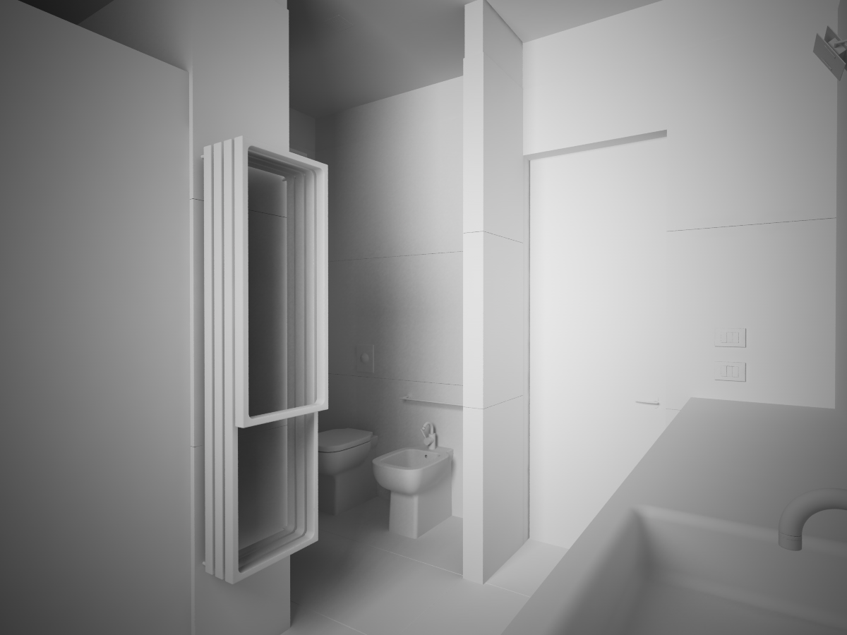

ecco una prova con una luce area proveniente dalla finestra che sta sula sinistra
ho utilizzato solo la camera di cinema SENZA tag vray
luce area senza spunta su NO DECAY

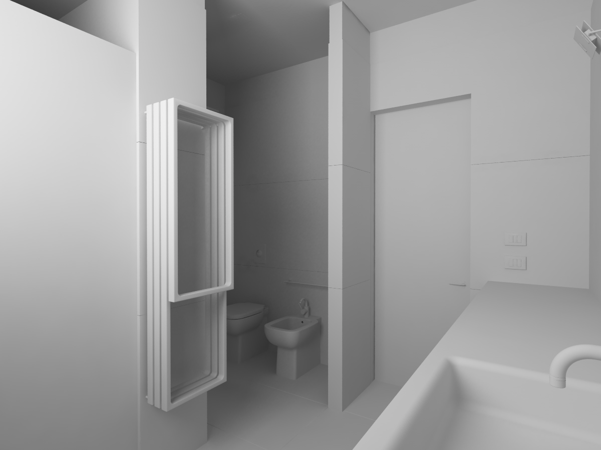

ecco una prova come mi ha detto renxo ho lasciato tutto cosi' ho aggiunto una nuova camera col tag vray di default

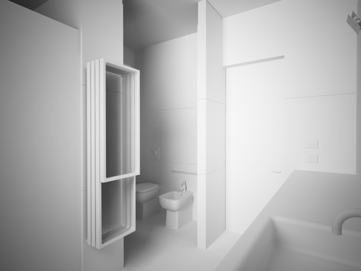

vray camera di default e spunta su NO DECAY

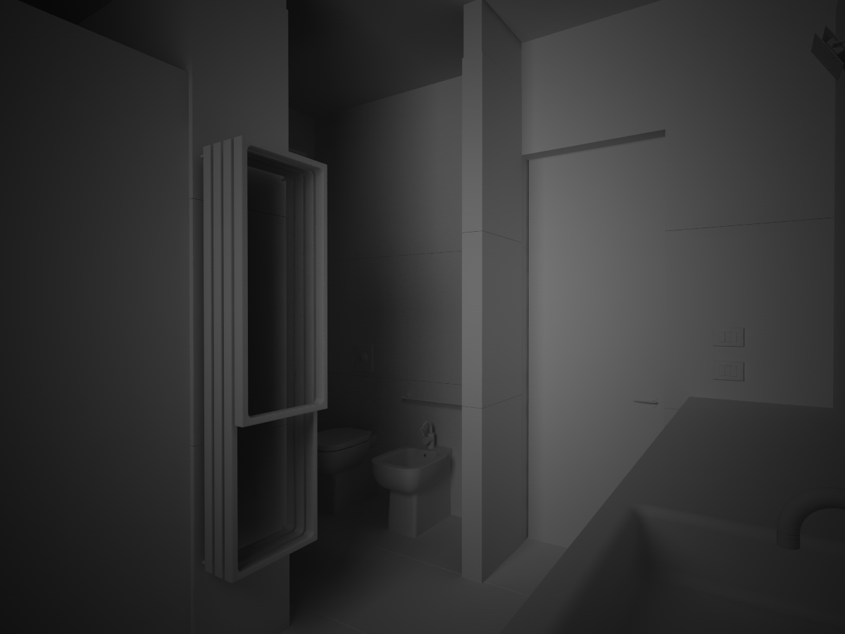

vray camera con diaframmi aperti (li ho portati a 3) e spunta su NO DECAY...interessante...anche se mi convince di piu' la prima immagine senza vray camera e senza spunta su NO DECAY....
in quest'ultima immagine e come se la luce arrrivasse piu' in profondità, e stranamente non brucia sul termoarredo...(la luce area è sempre la stessa ella stesa grandezza e intensità)
qualcuno puo' darmi delle de-allucinazioni?

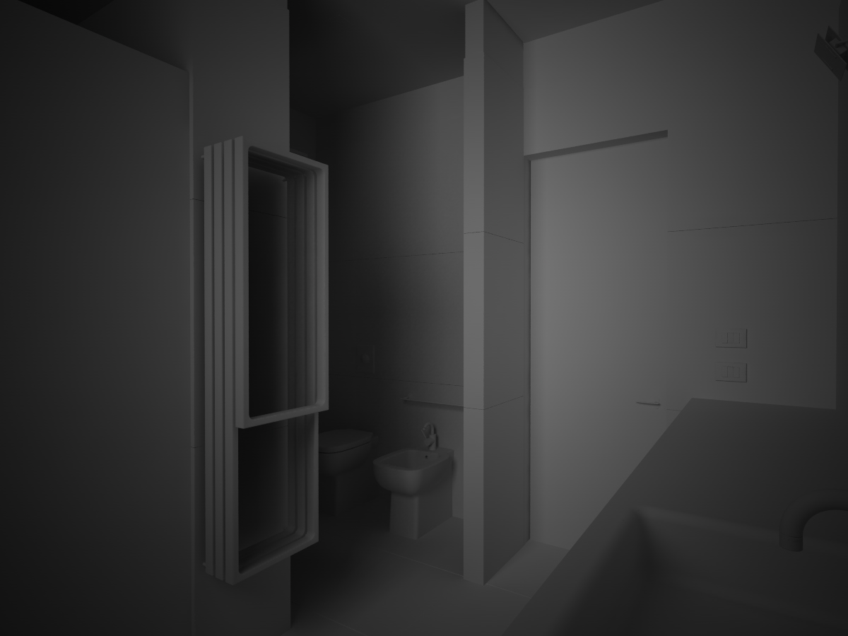

stessi settaggi di sopra, diaframmi ancora piu aperti......che ne pensate?
