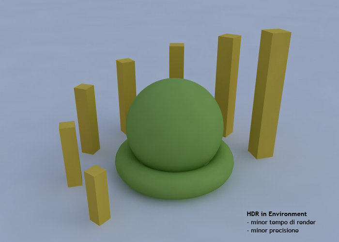

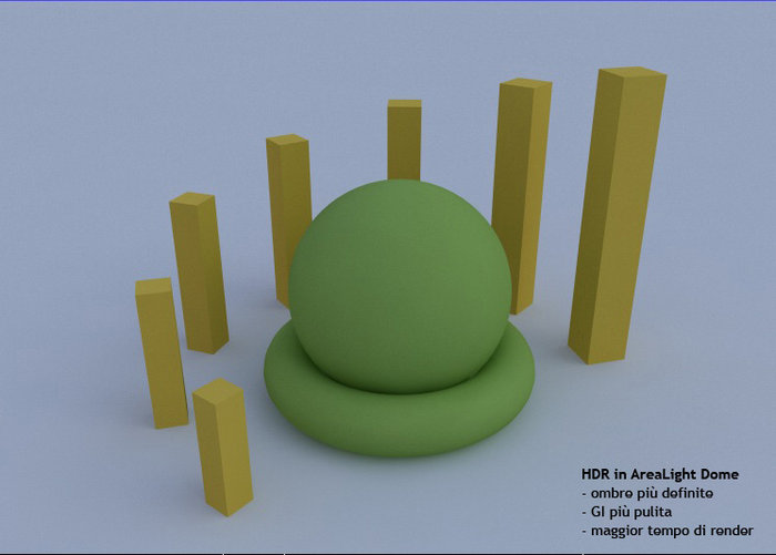

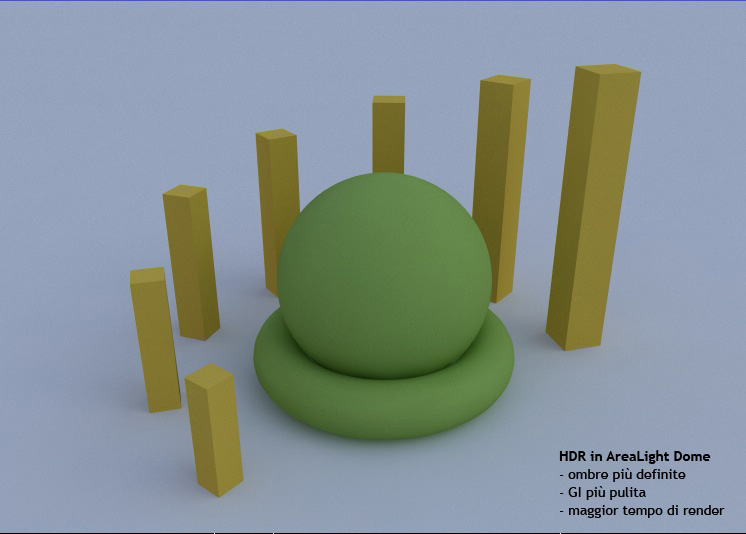

secondo me (e a quanto si legge a giro) la strada migliore per illuminare tramite HDR è con l'utilizzo di una luce di tipo Area - dome. Questo tipo di area simula una semisfera virtuale che circonda la scena, alla quale è possibile assegnare l'immagine HDR (un po' come succede con l'environment) e che permette un controllo molto più esteso sulle caratteristche della luce avendo le stesse opzioni di una luce area (ad esempio i campioni delle ombre, la possibilità di influire o meno su riflessioni e specular, ecc). In più introduce molto meno rumore nel calcolo della GI che risulta quindi subito più definito (anche se più lento).
