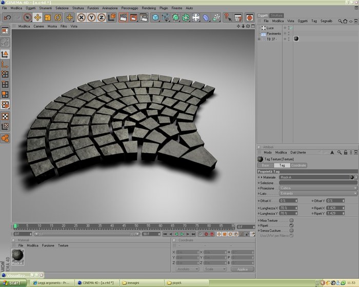

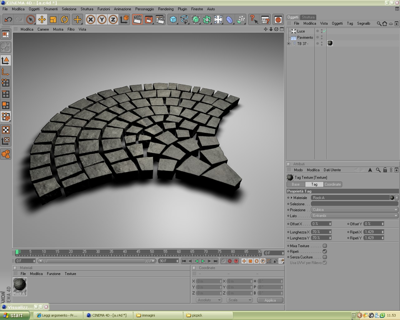

salve a tutti
immagino quali saranno le risposte al mio quesito ma ci provo ugualmente
come da immagine allegata volevo assegnare piu' di un materiale (3 o 4) al mio modello
sono tanti solidi raggruppati in un oggetto nullo e per evitare la ripetizione volevo modificare il mio materiale base in 3 o 4 diversi assegnando ognuno di questi a solidi sparsi
è possibile ?
spero di essere stato chiaro
il problema è comunque risolvibile andandoli a selezionare casualmente e raggruppandoli in altri oggetti nulli a cui assegnare i materiali... ci metterei un po' di tempo... dal momento che i cubetti... sono un po'.... :roll:

ho usato il seguente procedimento che mi consente di avere un risultato sicuramente migliore ed era l'unuco che mi consentiva di avere diversi tipi di angolazione della mia pavimentazione
utilizzando un retino vettoriale mi sono costruito il ventaglio base dei miei blocchetti, dopodichè duplicandolo, ruotandolo ed eliminando alcune parti sono riuscito ad ottenere l'intera pavimentazione completamente tridimensionale (circa 3 ore di lavoro ma il risultato ha ripagato)
avendo spazi irregolari e con lati curvilinei utilizzando la texture nascono poi problemi col diplacement, unico strumento che consente di rendere molto realistica qualsiasi superficie (che sia ruvida o abbia spessori ovviamente)
nel caso in cui ho sviluppato il lavoro non è utilizzabile quindi il mixa texture
l'intento è quello di associare a gruppi casuali di solidi un materiale con diverse gradazioni, comunque ho già fatto una prima prova di render lasciando un unico materiale ed il risultato è comunque buono poichè si spalma su una discreta superficie evitando l'effetto ripetizione

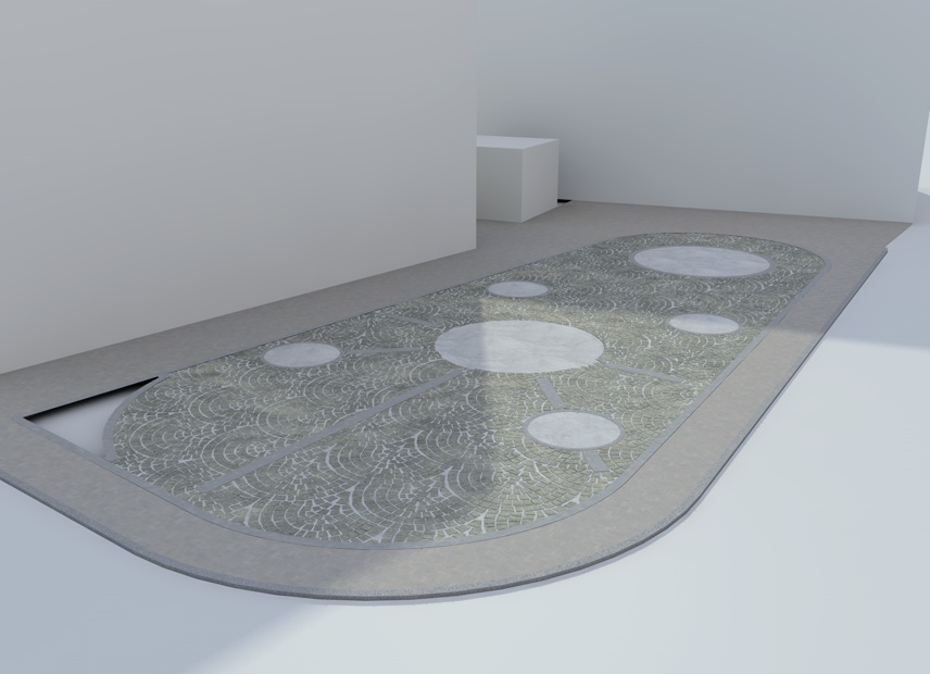

posto la prova fatta ed una volta definito postero' il risultato finale

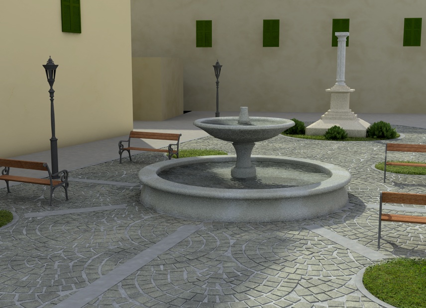

ecco, questa è un'immagine provvisoria dove manca ancora la vegetazione
il risultato del porfido mi sembra soddisfacente! :wink:
