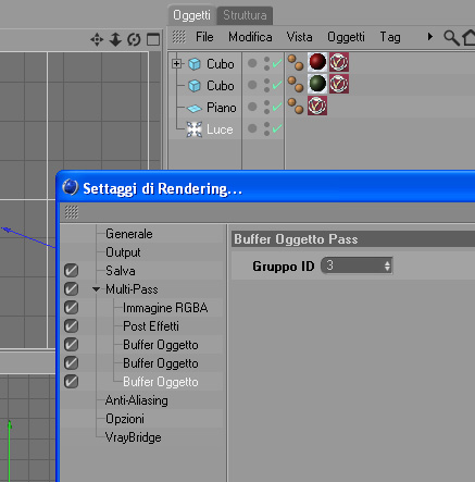

Scusate, qualcuno saprebbe indicarmi come impostare i parametri in modo da avere i canali corretti? Con le luci area e Vray in pratica i canali non me li crea correttamente.
Allego settaggi e file.

Messaggi: 3568
Re: Settaggi per avere canali corretti
ciao deivd,
ho scaricato il tuo file ed in effetti si comporta in modo strano, non tanto per i buffer che escono sballati, ma piuttosto perchè cambiando l'ordine degli oggetti nell'object manager, cambiano anche i buffer...non mi è mai successo e non sono riuscito a riprodurre il problema se non nella tua scena. Ho postato il problema sul forum ufficiale di vray, allegando il tuo file, se mi dicono qualcosa ti facico sapere. Intanto puoi provare con la scena che ti allego quì, in cui i buffer funzionano come si deve.

Intanto grazie, farò altri tentativi.
Comunque ho scoperto che togliendo le luci area i canali sono corretti.
Messaggi: 3568
ciao deivd,
pare sia confermato che è un bug:
http://forum.vrayforc4d.com/showthread.php?t=8259
