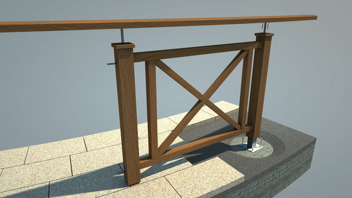

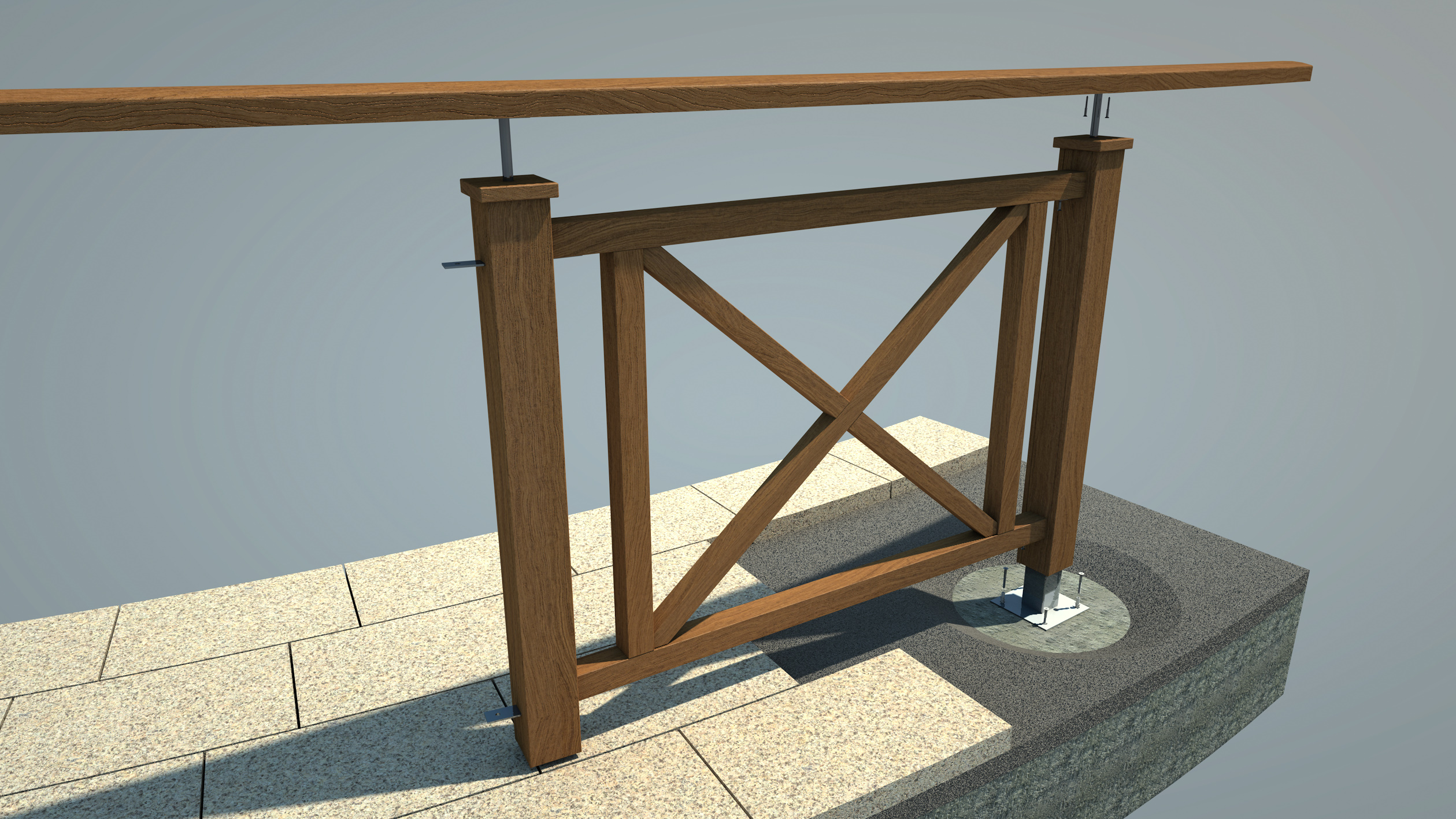

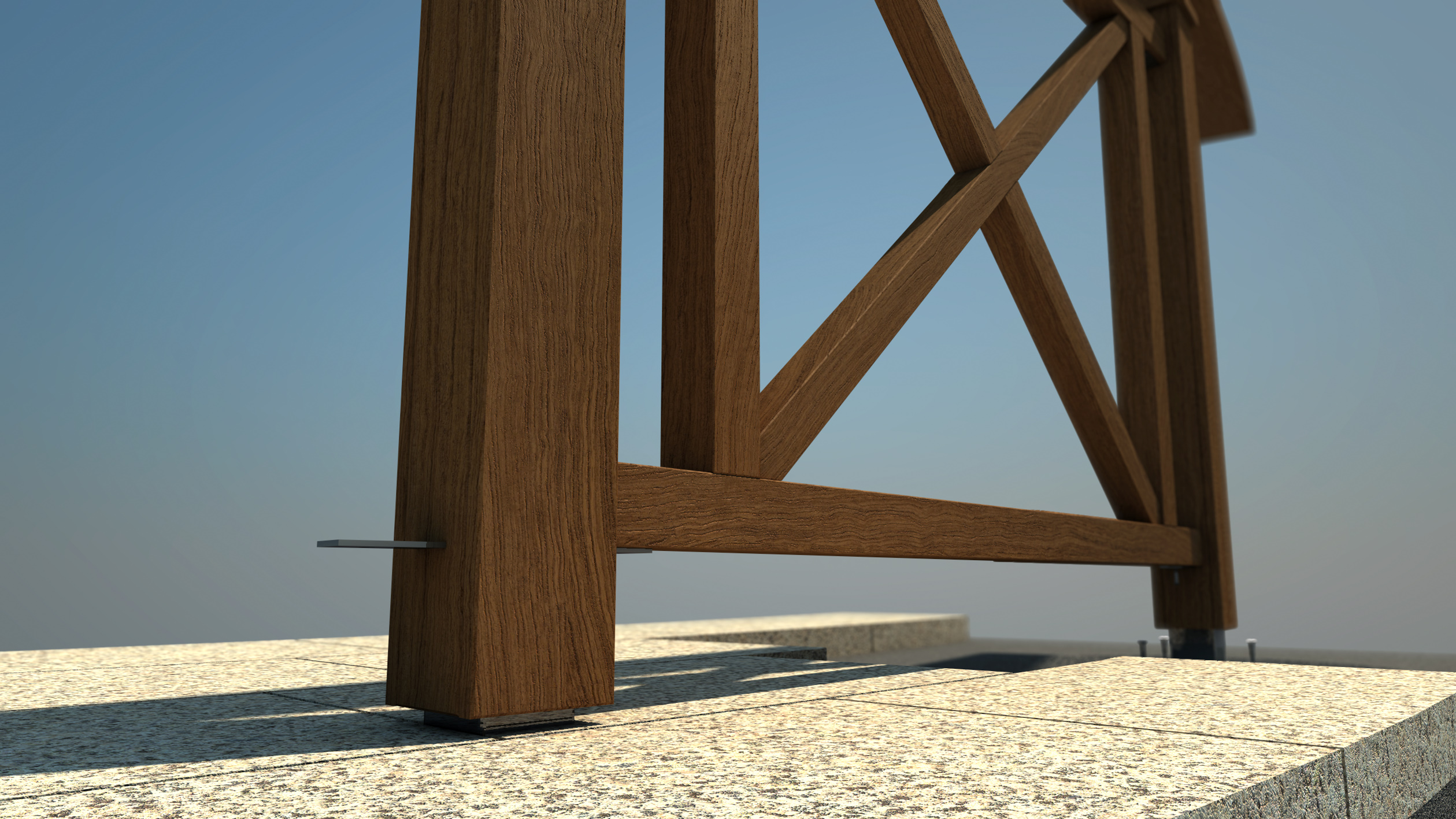

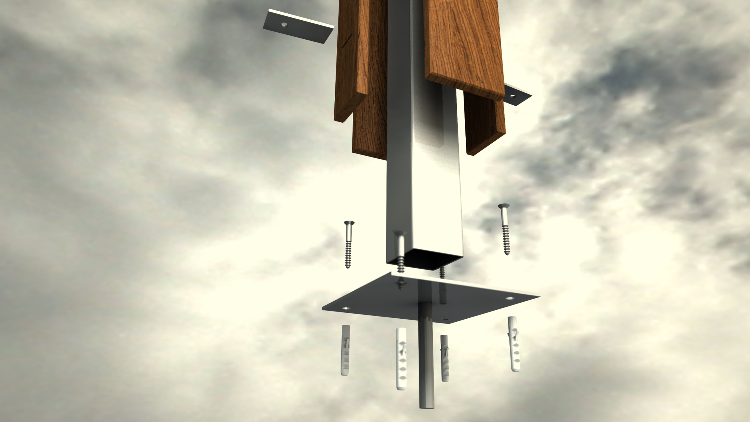

vi posto i render che sto realizzando per un falegname che vuol fornire al suo cliente una "scheda tecnica" di come verrà realizzato un parapetto per un anfiteatro, giuso per poi non incorrere in "fraintendimenti".
cinema 11
ig primaria 150
secondaria 110
OA (non riesco a farne a meno) :)
illuminazione con sky tarato su una giornata di luglio alle 14.00
secondo me il legno mi è venuto benino ( botta di c....o) :)

ciao pier, interessantissimo! :)
mi piace, il legno anche secondo me è ben riuscito. non mi permetto di dirti di rivedere la riflessione e la specularità perchè è un tasto dolente anche per me, quindi per me va benissimo così.
unico appunto, nella prima immagine, proprio sul corrente corrimano si vede l'interruzione della tex, la si nota parecchio perchè è proprio nel centro dell'immagine.
domanda: ma farlo da un set fotografico, quindi con solo luci senza usare lo sky?

ciao Gabriele, hai ragione per quanto riguarda la texture. è che fin che non renderizzi la texture non la riesci a vedere. la sistemo appena ho un secondo.
grazie.
per quanto riguarda l'illuminazione, quasi quasi domani faccio una prova.
effettivamente dovrebbe venir meglio, in quanto ho un problema con l'acciaio che non avendo niente intorno, riflette tantissimo e in bianco.
eppure dovrebbe esserci lo sky che dovrebbe attenuare un pochino. mah.
farò un tentativo.
grazie :)

bhè potresti mettere nel canale riflessione un'immagine hdri o un'altra, così da far vedere bene la riflessione (anche se non è il soggetto di questa scena)

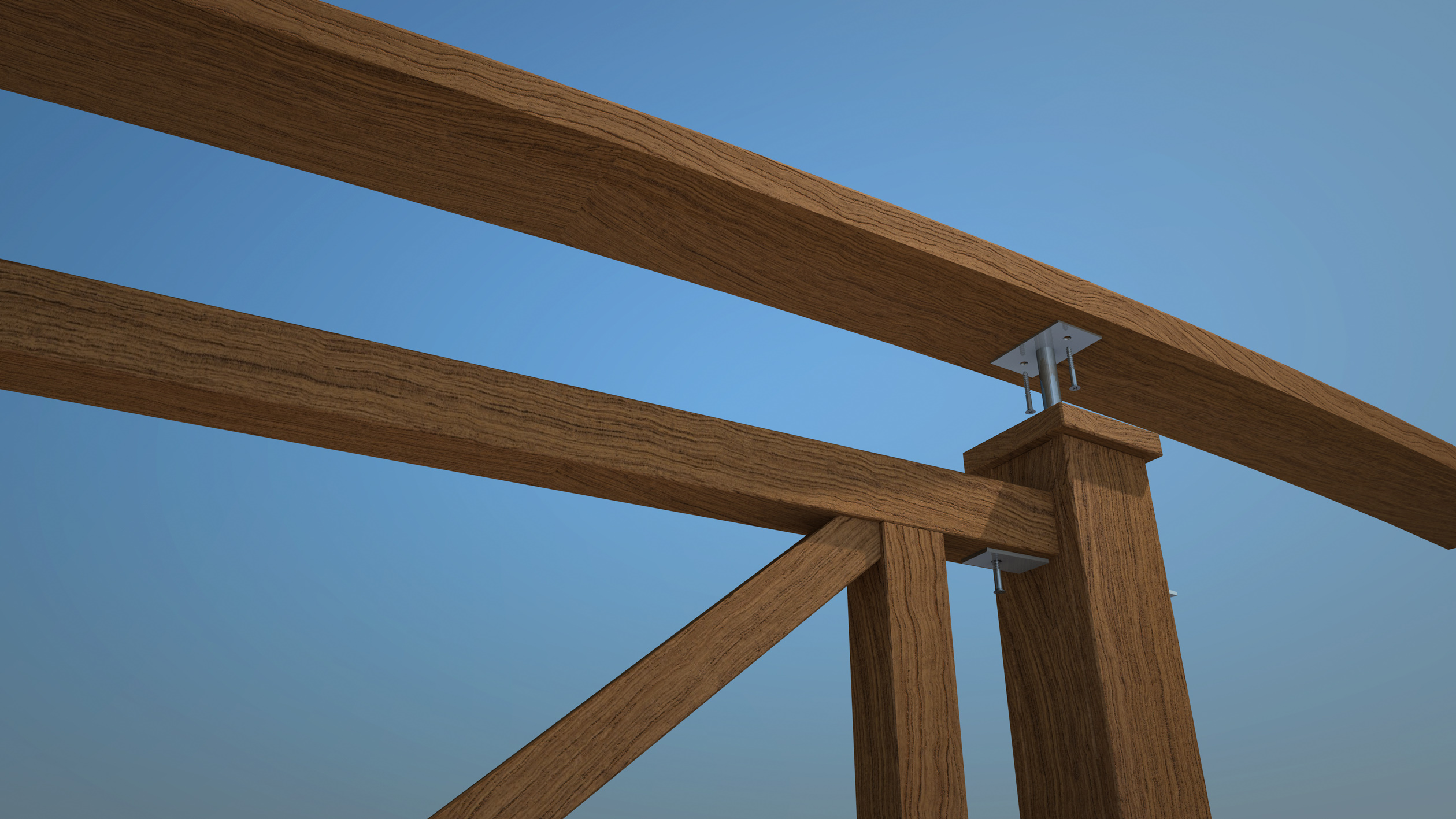

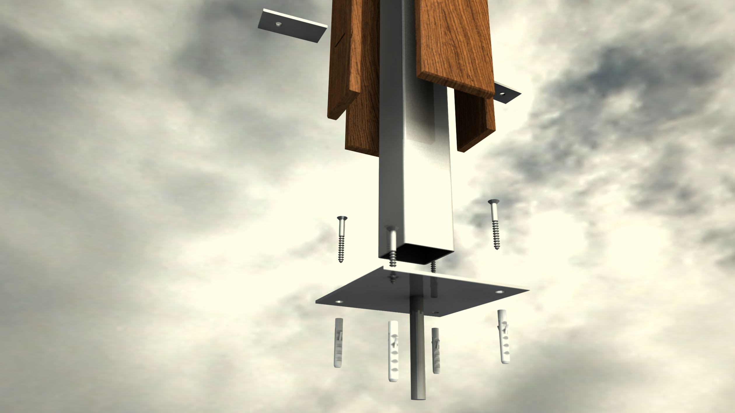

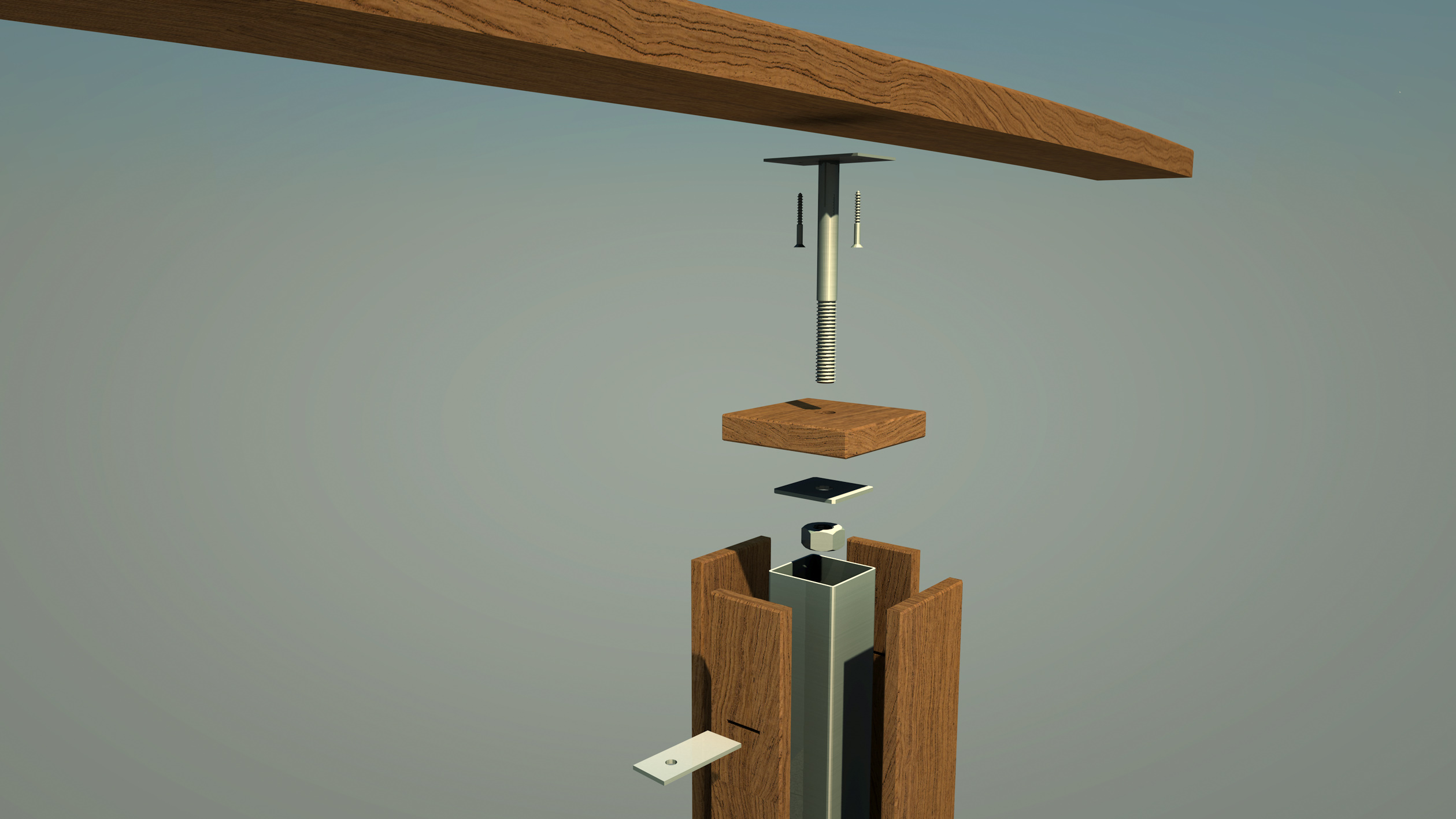

ho optato per eliminare lo sky, ho inserito l'oggetto cielo con una texture e illuminato con una luce area con ombre area e decadenza lineare.
grazie delle dritte Gabriele :)

molto suggestiva la seconda immagine. bella veramente!
cmq se le mie dritte ti posso essere d'aiuto mi stupisci, cmq grazie. :)
bella bella!

il legno ti è è venuto bene :)
ma serve? non conveniva verniciare tipo preossidato oppure farlo solo in legno? (tranne le connessioni ovviamente
Messaggi: 2646
Re: parapetti e altri oggetti in teak
Messaggio da pierluigi »
la struttura è tutta in inox 316 e rivestita in teak.
è una balaustra che si affaccia in un bel dirupo.
il cliente la vuole in legno, ma per sicurezza, soprattutto nel tempo, l'abbiamo concepita così.
