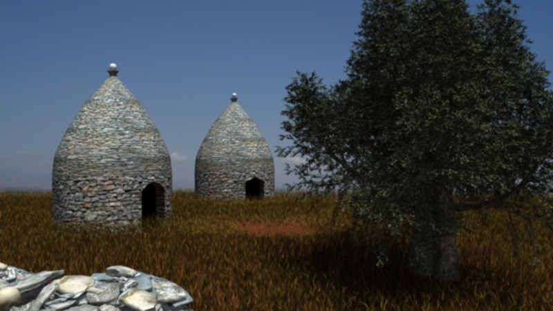

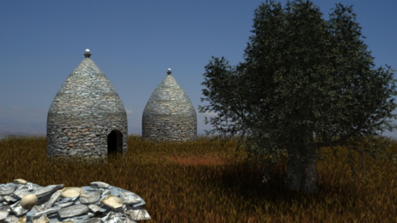

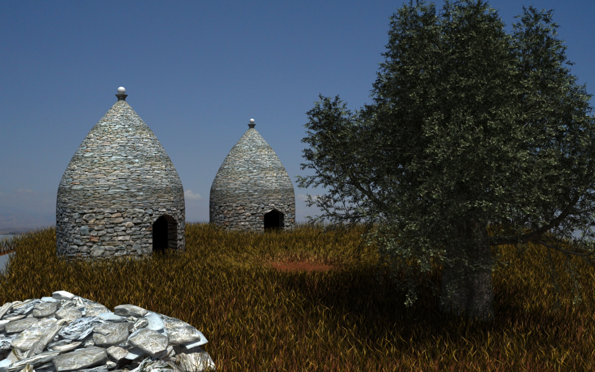

vorrei avere dei consigli sul render..
Messaggi: 10608
Re: render scena
allora, l'inizio, c'e', secondo me dovresti aumentare il dettaglio della pietra sulla superficie e sopratutto verificare la proiezione perche' la pietra si stringe verso l'alto, hai messo la cilindrica?
Poi se la suddivisione poligonale dell'oggetto e' buona e regolare, puoi usare anche il displacement cosi' ti escono fuori le pietre..
L'albero non mi fa impazzire, dovresti ricorrere ad una collezione di alberi piu realistici, ovviamente poi dipende da cosa devi fare..
l'erba e' un po irreale, ha quella sfumatura rapidissima verso la fine che la fa sembrare un po CARTOON, hai provato a scaricare il modello di erba che abbiamo messo a disposizione? e tassellare con quello?
mz :)

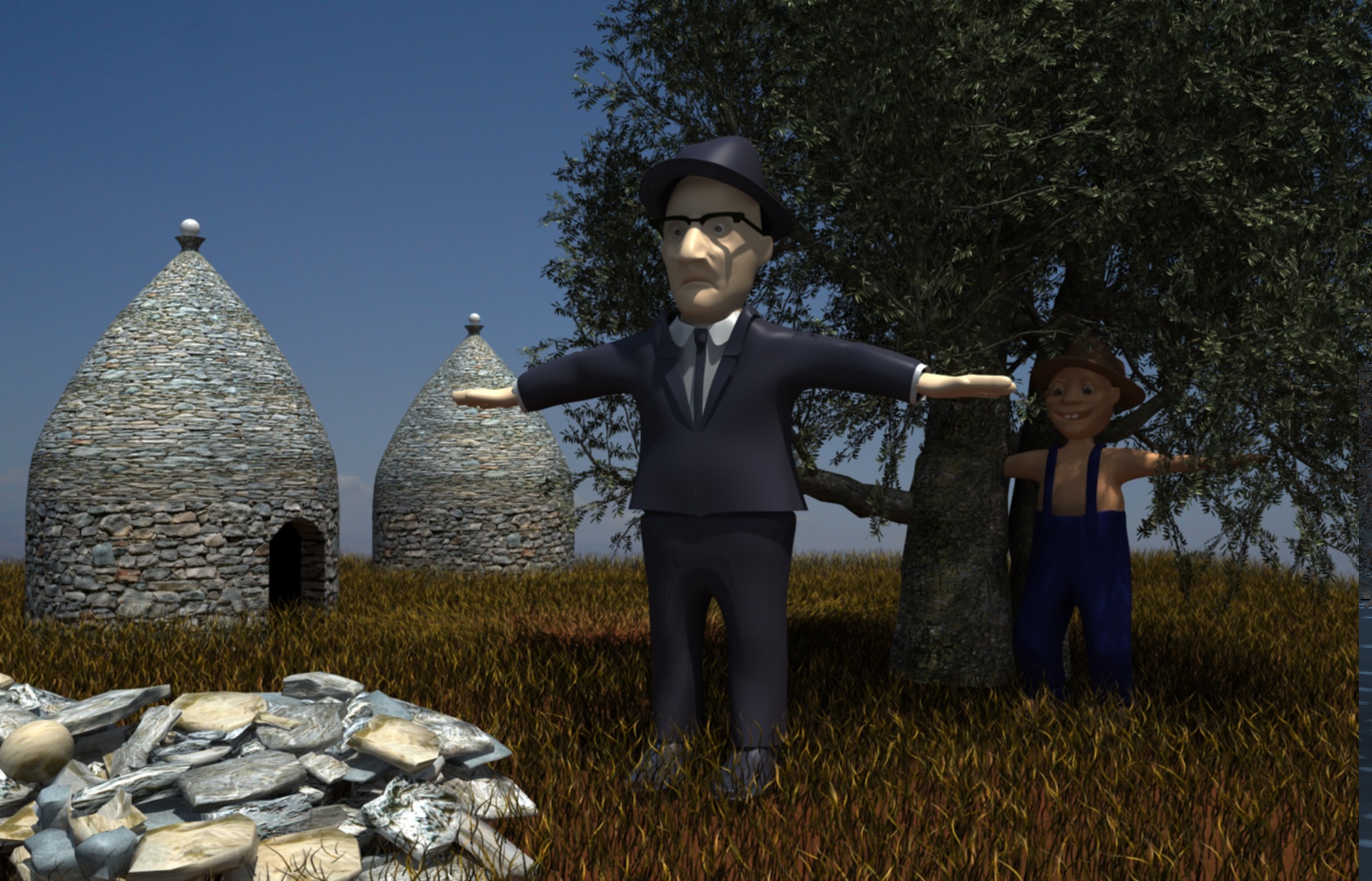

la scena ha una luce infinito e sullo sfondo ho messo un cielo su un piano.
IG mode: IR (STILL image)
diffuse depth: 2
primry intensity: 117 %
secondary intensity: 68%
gamma 1
multipass atmosphere e global illumination
antialising best
filter area
softness 50%
thershold 10%
min level 1x1
max level 4x4
use object prop.

secondo me il trullo ti conviene modellarlo come unione di un paio se non tre elementi, in modo molto schematico, per avere una gestione della texturizzazione più veloce, soprattutto per il problema che ti ha gia evidenziato masterzone del restringimento della texture, secondo me ne guadagneresti anche nella resa totale

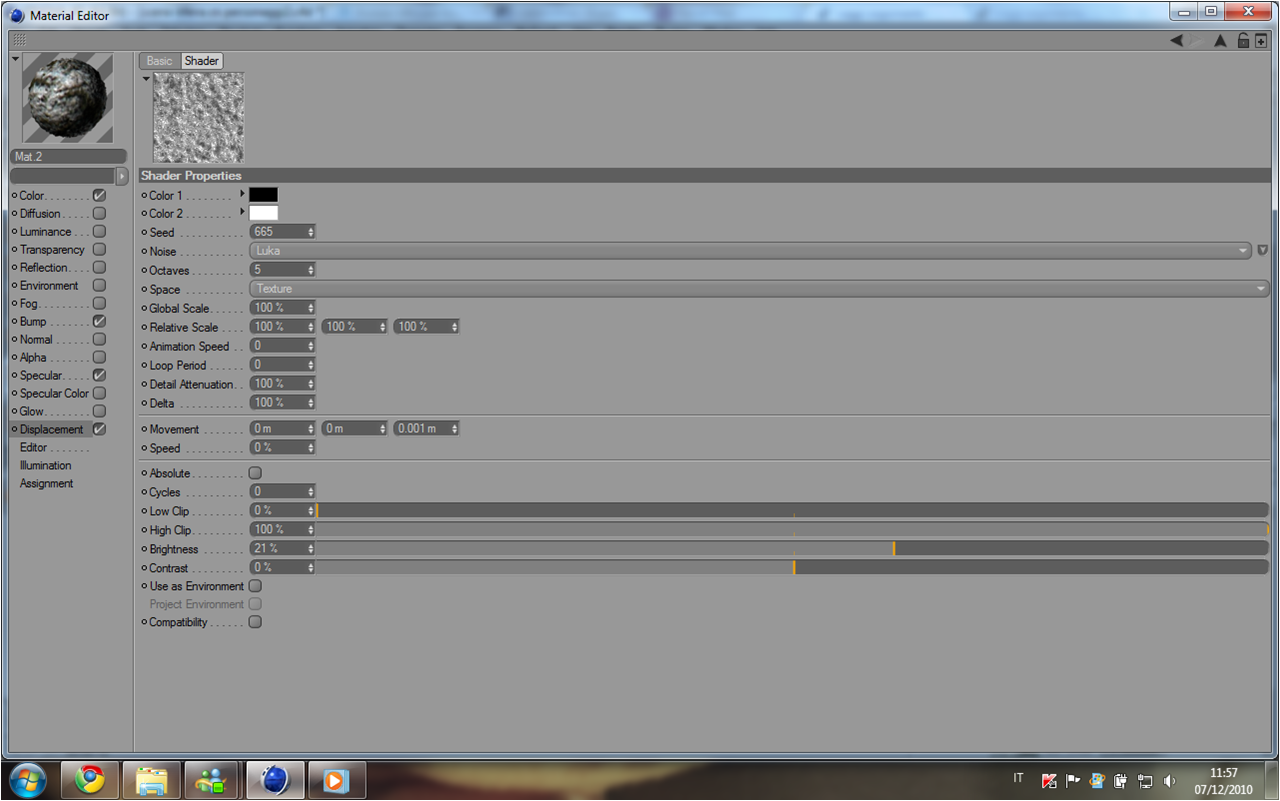

allego un materiale pietra ho aggiunto il displacement...consigliami cosa devo migliorare
