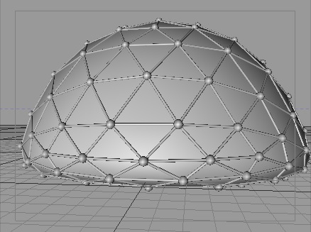

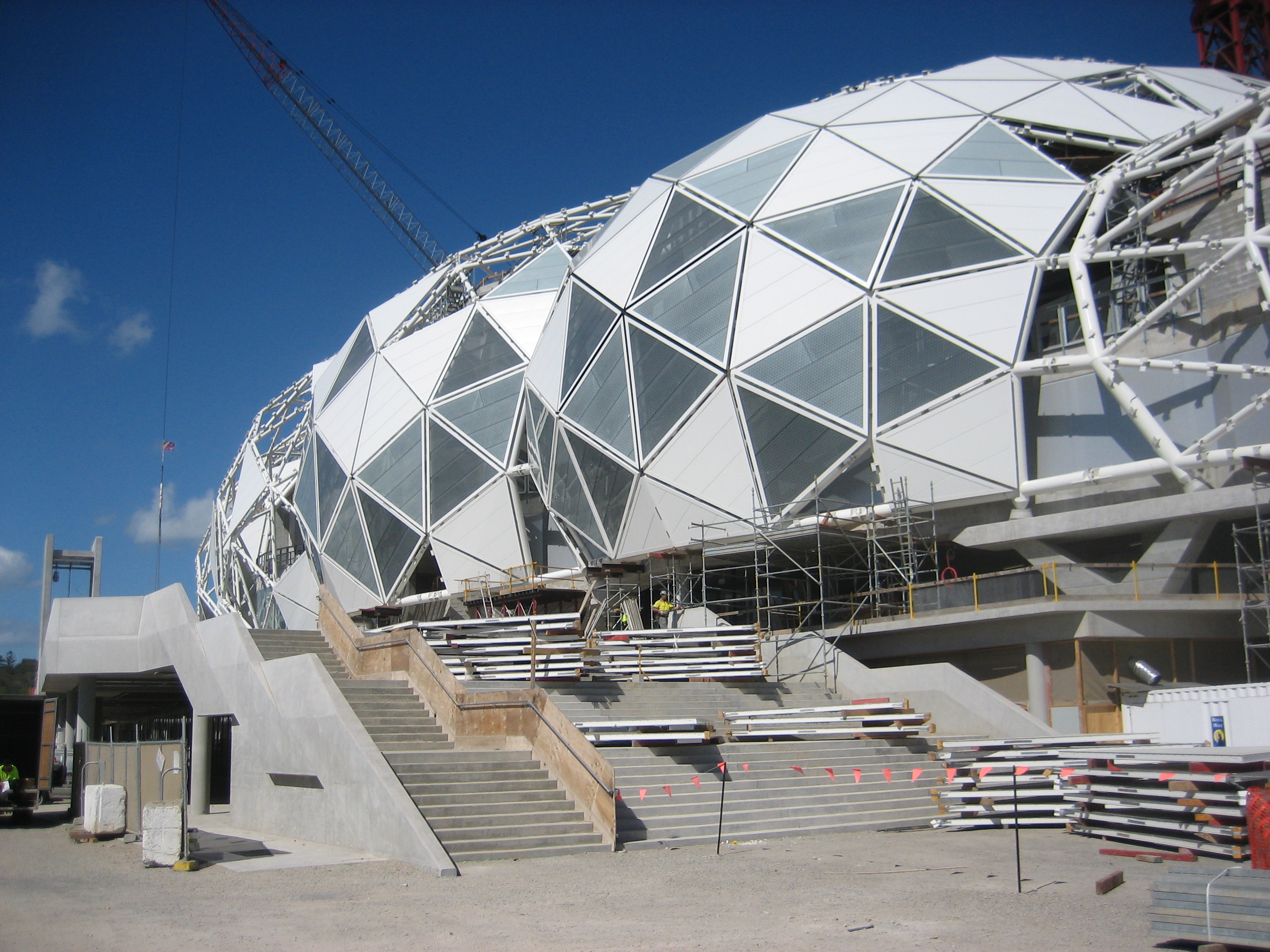

Sono un po in panico perché, come da titolo, devo modellare la copertura di uno stadio secondo una geometria ben precisa che è quella della struttura geodetica. Io non ho idea di come si possa procedere per la modellazione. Se a qualcuno viene un lampo di genio mi faccia saprere!

Vi allego una immagine di come dovrebbe uscire fuori una volta finito tutto il lavoro!

come dice davidecarr, la strada piu' veloce probabilmente è con l'atom array. Ancora meglio con l'AdvancedAtomArray che puoi scaricare free da qui: http://www.defcon-x.de/c4d/c4d-plugins
